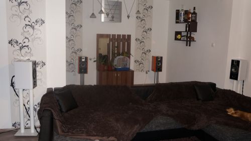

Sziasztok! Ott leginkább a szobával van baj, azt meg nem igazán lehet lecserélni. A szub nagyon jól néz ki. A magassági történethez szólnék hozzá. Régebbi trendekben az volt a tuti ha fej magasságban vannak a hangszórók. Nekem ez könnyű volt mert a Jamo 590D frontjaim közép-magasai kb. ott vannak, ha a fotelkámban ülök. a center meg a hátsó két párt is így raktam fel. Évek óta így volt. Aztán jött egy 9.2-es erőlködő+ front-wide preout kimenet. Ekkor az új trendnek megfelelően feljebb raktam a hátsó surrandokat. Nálam szinte ideális a szoba 6x5,4 m és leginkább csak házimozira használom. Nos siralmas lett ahogy magasabbra raktam. Variáltam őket úgy, hogy mindkettő fent, egyik fent másik lent stb. Nem jó.
A szubokkal jól el vagyok látva és itt kérdezném, hátha valaki tud segíteni. Adva van egy ágy méretű tölcsér láda (asztalos készítette 210x95x50cm) Ezekben mert ugye kettő van egy-egy 40 cm es mélynyomó dürrög kb. 20 éve. Brutál nagyot szól. Ez passzív értelemszerűen. Mivel csak ágyként tudtam elhelyezni a szobában ezért nagyon elhúzta hátra a mélyeket. Sebaj az új trend azt mondja hogy elöl jó és sztereóban a szub. Na oda építettem két művonalas basszreflex mélyet, amikben egy-egy Pioneer duplatekercses mélynyomó dürrög. Brutál nagyot szól így egyben, DE most jön a segítség kérés 3 db erősítő hajtogatja Egy omnitronic 1300 E az ágyakat (2x 650 Watt) a két pájót pedig 2 db Skytec 600 (2x300 Watt) hajtja úgy, hogy egy erőlködő hajtja az egy hangszóró két tekercsét. Az a gondom, hogy Y RCA-kal osztottam 2x3 RCA bemenetre az erősítő 2 szub kimenetét (sztereó szub) Sajnos van némi brumm. Nem túl erős, de ha halk jelenetek vannak, akkor azért hallható és ugyebár nem illik egy full hifi rendszerbe a zaj. Tudtok valami megoldást erre? Próbáltam több féle módon összedugni, de egy kis zaj mindig maradt. Köszi előre is. -

Elobb hallgasd meg a jeleneteket, aztan tedd le oket, es hallgasd meg ujra. Kosd ossze amit latsz, es amit hallasz. Meg kell erezned, h nem smakkol a dolog fent. Csak idaig nem kototted ossze ilyen modon a ket dolgot. Igy nem tunt fel. Jah es hat merni, vagy tavolsagokkal jatszani mondanom sem kell, h kotelezo. Jah es a dobozaid jobb helyen lennenek allvanyon. Rugalmasabb lenne az elhelyezes is egmashoz kepest.

Transformers 3 kiváló anyag erre a célra. Második fejezet, a kis robi eldob egy marék csavart ami a földön elcsúszik mellettünk. Aztán később egy csaj elbringázik jobb hátulról mellettünk jobb előre, úgy, h közben csenget. Autópályás akciónál indul egy rakéta jobb elölről keresztbe a bal hátsóba, Aztán van egy jelenet mikor kiüt az emeletes parkolóból az egyik Álca egy piros autót, ami pörögve a hátunk mögé zuhan. Ezek a jelenetek mondanom sem kell mind, mind hibásan a plafonra fel érkeznek, vagy a plafonról indulnak, mint a bringás lány. Aki eredetileg csodálatos szépen mellettünk teker el, ha jó a rendszer, még az íveket is érezni. A rakétánál a filmet nézve azt látjuk, h jön felénk, a hangszórók meg mint ami gellert kap felfelé kanyaríntják. Más látunk, és mást hallunk, ez engem zavar.

A 170cm is brutál magas. Nincs messze a plafon, gyakorlatilag magasságiként funkcionálnak. Ez az elrendezés kapóra jön egy egy helikopter propeller forgás sugárzásához, és hasonló magasban lévő hangok közvetítéséhez. Csak, h a cselekmények zöme a mi szintünkön játszódik. Így a cselekmények 90% sérül térbeli tolmácsolás során. Minden keresztbe, vagy hátra menő effekt a plafonon végzi be pályafutását. Engem ez nagyon irritál. Nálam csak olyan elhelyezési magasság jöhet szóba, ami megrajzolja normálisan a hátsó teret. Erre képesek is a polcsugárzók. Ha valaki figyelmesen jó magasságban helyezi el a hátsókat. (én a fülmagasság felett egy picivelre esküszöm) Akkor tudnak, lefelé, és felfelé teret varázsolni. A minap valamelyik filmben konkrétan a hátam közepénél szóltak bizonyos hangok. Tehát a hátsók tudnak sztereóhoz hasonlót teret létrehozni, és használják is ezt a filmekben. Az ennyire felrakással kukázod az egészet, és az effektek is felkanyarodnak minden esetben, pedig a filmben nem oda vannak rendelve. Egy elrepülő autó nem a plafonra zuhan fel, hanem leesik a hátad mögé, akkor korrekt. Mielőtt még kifogást keresnél a hátsók bőven abban a tartományban dolgoznak ahol bizony halljuk az irányítottságot. A helyedben azonnal leengedném őket, vagy legalább is kipróbálnám a helyedben. Szívesen mondok neked filmcímet ahol erősen érzed, h bizony így nem jó. Jártam hasonló elrendezésű kollégánál, szerencsére hallgatott rám, kipróbálta aztán jött az üzi, h köszöni sokkal jobb lett a rendszere. Nem tudom honnan ered ez a minél magasabbra a hátsókat dolog, de, h rossz az tuti.

Gratula, szép rendszer. A helységed viszont rémálom. A hátsó szekció tuti, h külön életet él, legalább is normál teret nem rajzol az elszeparált bal oldali dobozzal. Az oldalsókat meg borzalmasan magasra tetted. Gyakori hiba sajnos, több helyen láttam, hallottam már. Engem az őrületbe kergetne az fix. Ilyen elrendezéssel szerencsésebb lenne az 5.1
