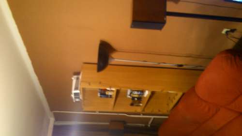

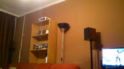

Gigi01
Egy kérdéssel fordulnék hozzátok.
A hátsó hangfalaimat a jelenlegi pozíciójától függőlegesen,feljebb tenném tartóval,a fal és a plafon találkozásához közeli területre.
Remélem értitek mit akarok mondani.
Így amikor többen mozizunk,talán nem takarjuk ki egymástól a hang irányát.
És persze messzebb is kerülnek,nagyobb térérzet.
Sorry,a képek minőségéért.Persze a polc(szekrény),nem lessz a képben,a vetítő ott marad,csak konzollal.Vagy nagyon elvetemült ötlet?
