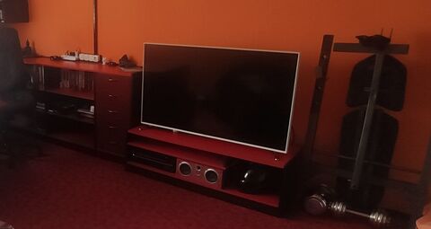

devil-k #180049 üzenetére
Látszik, falra szerelt polcsugárzók a szoba szélein. Viszont ez hol tartozik az eredeti kérdéshez? Szerintem átment, hogy kellene még szellőzés, hogy 3 hónapnál tovább bírja a szerencsétlen erősítő, de ez már kezd megint abba átmenni, hogy "rendezd már át az élőhelyed a mozi miatt".

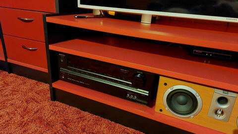

BBéci #180026 üzenetére
Még egy ok, hogy lecseréljem az erősítőt. Valószínűleg egy Sony STR-DH590 lesz helyette. Az jobban szellőzik majd.
A center kapcsán elhiszem, hogy nem tankönyvi példa az elhelyezése. A tévé fölé tehetném még egy kis polcra... De őszintén szólva, nekem tetszik ott lent. Mindenkitől elnézést a megbotránkoztatásért!

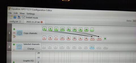

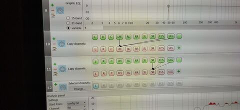

ctrlaltdel13 #180029 üzenetére
A frissítés mindig jó döntés. 5.1 side, nem? És a konfig fájlban sehol nincs egy olyan rész, hogy ez meg is történik?
ctrlaltdel13
VoidXs #180028 üzenetére
Ez nem a legújabb Cavern amivel mértem.
Felrakjam azt?
Semmi más lekeverés nincs.
Igen bepipáltam a multi szubnál a 5.1 side-ot, hogy ne húzza le az üres csatorna.Lfe-t 12db peakbe hozza.
Film alatt szinte ki sem mozdulnak az ultik membránjai🤔
Többi 5 csatorna fülre renben. -

ctrlaltdel13 #180027 üzenetére
A kettő között kellene lennie egy 7.1 - 5.1 lekeverésnek, ha a multi-sub füllel is játszottál. Ha sehogy nincs ott, akkor ez egy bug, és javítom.
BBéci
legenda
Mivel a meleg levegő felfelé áramlik, a mögötte lévő terület nem segíti a szellőzést, hűtést. Ezt saját tapasztalatból is tudom. Azóta nem forró a készülék teteje, (8 centire van a felette lévő polc alja) amióta laptophűtő van rajta.
Ahogy a többiek írták, a centersugárzód elhelyezése beleillik az elrettentő példák gyűjteményes kiadásának címlapjára. -
VoidXs
ctrlaltdel13 #180017 üzenetére
Ahhoz expert crossover kell, hogy ilyet be tudj állítani, esetleg sima hangszóróként mérve, majd EQ APO-ban átkábelezve.
