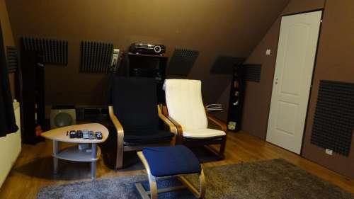

robi222 #99465 üzenetére
Milyen a "vízhang"? Csobogás, csöpögő csap? Vagy amikor a gyerek pancsikál a kádban?
Az a szivacs - szerintem - nem akusztikai célokra készült, arra erősen korlátozottan alkalmas, de egy próbát megér. Fotóstáska bélelésére való.(#99466) bajnokpityu
Amennyiben csak a tévéadások hangját szeretné erősíteni, akkor használható a Scart, bár ez típusfüggő. Talán a Panasonicok kivételek, kiadják a beépített médialejátszó hangját is. -
Szeva!
Természetesen de ne várj csodát ha csak ezzel nem tapétázol ki....Amúgy ha közel a hangfal a falhoz mogé téve egész jónak mondható a hatása...megszünteti a csattogós magast, gondolom a mélyre is jó hatással van csak nekem az le van vágva a frontokról így nem próbáltam
Viszont szerintem már megteszi a vékonyabb is belőle....

robi222
Szerintetek ez a szivacs:[link]
Csökkentené a vízhangot a szobában?
Sajnos a vízhang miatt elégé borzasztó a hang minőség a tetőtéri moziszobában. -
