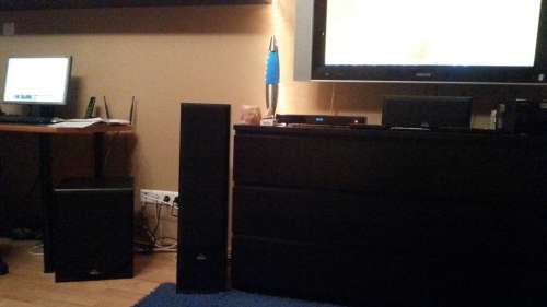

A szoba és a bútorok (tipikus újépítésú 1,5 szobás) miatt úgy tudtam megoldani a sub elhelyezését, hogy a bal front mellett van balra kb. 30 centire.
Viszont néha olyan, mintha elnyomná a bal frontot.
A sub-on nincsen cut frequency, csupán egy min-max level gomb van. Ha kisebbre állítom, akkor jobban/hangosabban szól az összes hangszóró, viszont oda a megszokott hangzás.Sajnos a tv alatt egy komód van, így nem tudtam a 2 front közé tenni a sub-ot. Próbáltam máshová elhelyezni a sub-ot a szobában a körülményekhez képest, de nem találtam neki jobb helyet.
Esetleg ötletek vagy rendezzem át a szobát?

15m2-es mindenes szoba. Ágy, íróasztal stb... szóval annyira telepakolva amennyire lehet.
Dobozok mögött faliszőnyeg, hátsó fal gipszkarton és kis sarok"szekrény" van mindkét oldalon, azon vannak a hátsók.
[link] nem azt akarom mondani, hogy ez így jó, mert NEM. De akusztikailag meg rendben van. Színpad szűk mert túlságosan össze van tolva. -

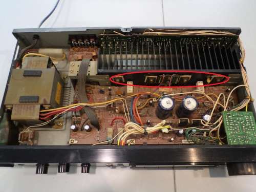

variálgattam tovább az erősítőn és a hátsó részében a hangfalkábeleket :
az elején van kettő gomb (A --- speakers --- B) ezek be vannak nyomva mind a kettő :a hátulján pedig a Right (jobb-ba) ban bedugva a két-két hangfalkábel :
Jelenleg nem zúg, nem sistereg, nem serceg ...
Ha valakinek van építő jellegű hozzászólása szívesen venném
(erősítő Dual CV 6040)

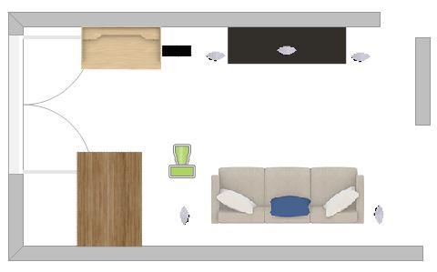

Az egyik oldalt sacra 2m lesz a másik oldalt 3m re fog kerülni sajnos nem mögém hanem mellém

Hátsó hangfalakat 5.1 be fül magasságba szoktál helyezni?
