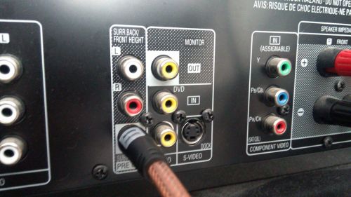

Egy Sony KDL-48W605B optikai hang kimenetét szeretném Digital coaxra történő konvertálás után bekötni egy Philips LX7100SA/22.
A hang valódi forrása persze HDMI-ből származik, egy UPC Philips felvevős HD boxból. Sajnos a UPC boxának Digital Coax kimenetét, ha normálisan bekötöm az erősítőbe, akkor a HD adások alatt No valid signal-t ír ki az erősítő, és csak az SD adások alatt megy át jól a digtális hang. Ha erre tudna valaki megoldást, hogy jó legyen a digitális hang átvitele HD adások alatt is akkor az is egy jó megoldás lenne számomra.

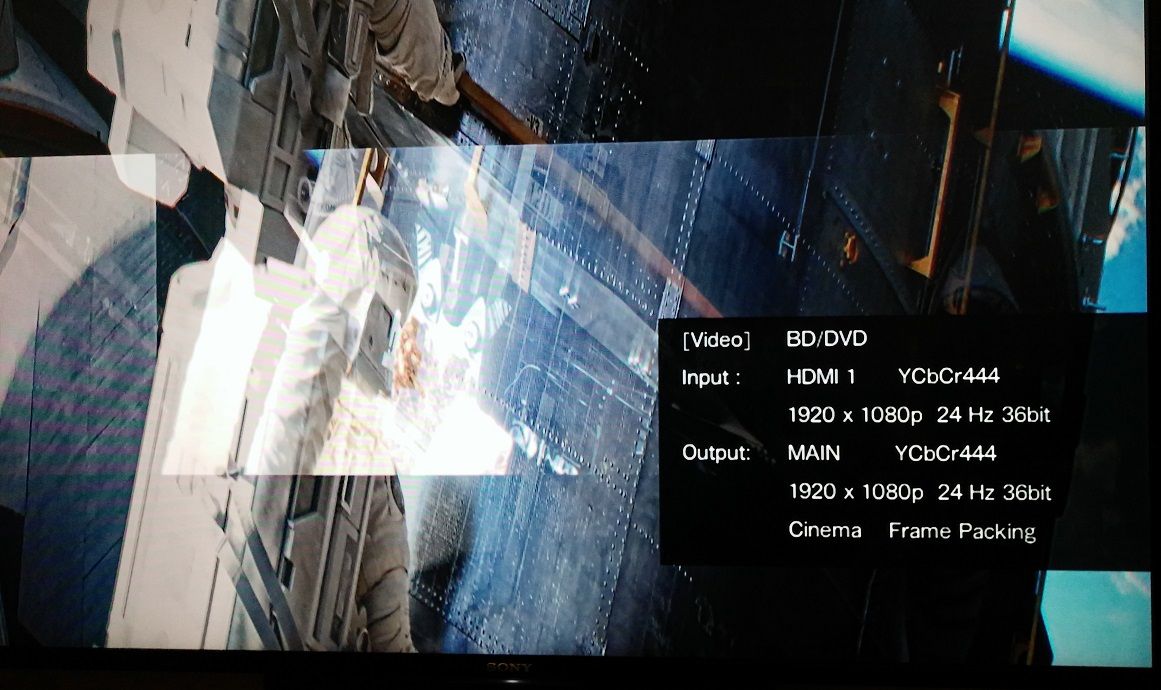

Meg vagyok lőve a 3D-vel Mede8er lejátszón keresztül, egyszerűen nem rakja össze a képet mióta lecseréltem az erősítőmet egy Onkyo TX-NR636 ami ugye HDMI 2.0-ás (TV Sony X8505B). A régi Harman 156-al ment szépen. Az erősítőben van egy Monitor Out néven lévő menüpont, ahol a felbontást lehet beállítani, akár mire állítom nem változik semmi. Mi lehet a gond?
ui.: mondjuk nem olyan rég frissítettem a Mede8er firmware-jét 4.0.2-re, lehet hogy attól van?

Az LCD TV-émen csak optikai hang kimenet van, gondolom az S/PDIF, viszont az erősítőm csak Digitális coax bemenettel rendelkezik. Ehhez a neten találgattam átalakítókat. Azt kérdezném, hogy van valami fontos dolog amire figyelni kell ilyen használata esetén, és hogy egyáltalán ez a fajta átalakítási megoldás tutira jó módszer lehet, hogy végre összetudjam kötni a TV-met az 5.1-es erősítőmmel? -

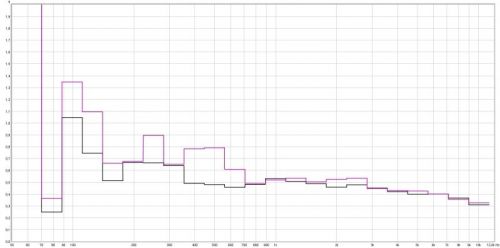

70-100Hz környékét egyik lap alakú csillapítás se fogja leszedni.
Krisztián sarokba való basszuscsapdái viszont 40-90Hzig nálam jól működtek. Ez kőzetgyapot háromszög+szivacs előlap kombinációja. Kell vagy 4 belőle, hogy érzékelhető legyen a hatása.
Tamoo:nyilván, az hozzátartozik a munkához, de ettől még nem tudok róla, h Krisztián paneleit túl sok helyen mérték volna. nekem viszont van emos mérésem előtte-utána állapotról.
