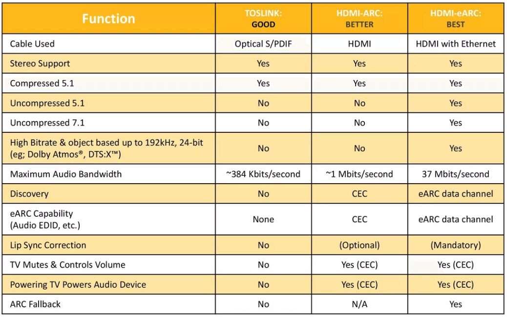

Sokszor nem értem (lehet nem is kell), de ebben a topikban "haladó szinten" miért van szó optikai átvitelről? Az tömörített veszteséges hangformátum és idejétmúlt. Nem inkább a jól bevállt módszert kellene vagy lenne érdemes követni? Lejátszó-AVR-1.hangfalak-2.megjelenítő.

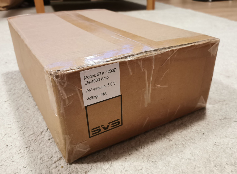

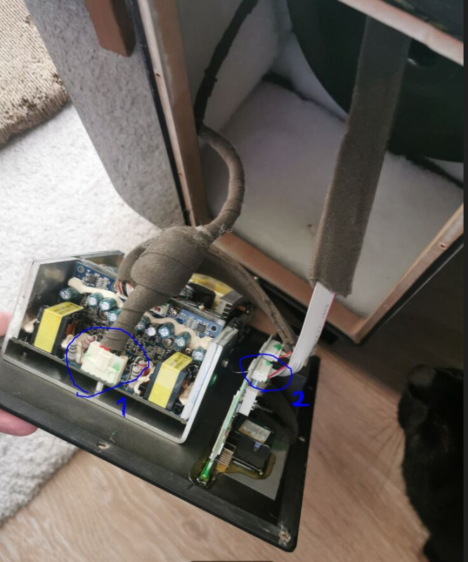

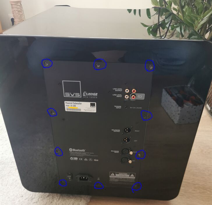

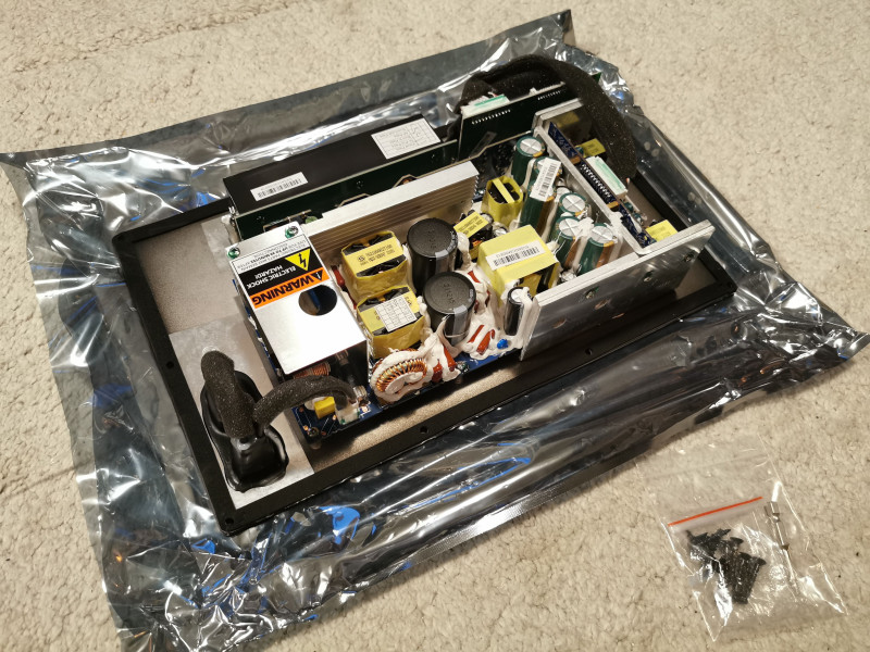

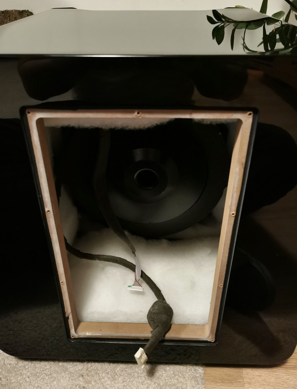

Nem nagyon találtam jobb vagy más topikot erre úgyhogy ideírom. Esetleg, ha valaki így járna mint én, akkor a következőt kell tennie SVS SB4000 panel csere esetén, de nagyon hasonló a többi modellnél is. Először a külső csavarokat kell kiszedni, majd egy bedugott tápkábel segítségével (úgy hogy a másik vége ne legyen a 220V-os hálózatban...
), finoman oldalirányba feszíteni, majd kivenni, mert máskülönben nincs fogása neki.
Miután hozzáférünk a panel belsejéhez, a második képen jelölt 2 kábelt kell kihúzni és kész. Majd ugyanezt a folyamatot visszafelé, mikor megérkezik a cserepanel. Vigyázva a visszacsavarozással, illeszkedjen erősen fixen a ládához, de ne húzzátok túl mert a fában lévő menet kiszakadhat, szóval ésszel.
Úgy néz ki majd másfél hát múlva érkezik a panel Ohio-ból, már meg van rendelve. Zsolt megkért, hogy ha lehetséges, akkor én végezzem el a cserét, mert roppant módon el vannak havazva. Én meg emlékeztem rá, hogy hogyan csinálta évekkel ezelőtt a Homemovie-s kollega, de gondoltam megosztom veletek, mert nincs konkrét youtube videó róla a neten, csak egy másik SVS modellről.

Eléggé megijedtem pár napja, mert nem kicsit változott ennek a subnak az ára. 2018 november 30-án vettem, de ilyen hosszú garanciális időre nem emlékeztem/számítottam. Tegnap felhívtam a homemovie-t, ahol pont az vette fel a telefont, akivel évekkel ezelőtt egy hifishow-n találkoztam az SVS teremben (Sz. Zsolt) és roppant segítőkész módon állt a dologhoz akkor is és most is. Szóval megvettem akkor a subot és ment 2 hetet, mert beszart a hátsó panelje. Akkor volt az, hogy kaptam 2-3 hétig SB 16 Ultrát, hogy karácsonyra legyen mélyem, mikor mozizunk...
Aztán 2019 január első hetében meg is érkezett amerikából a panel és jöttek kicserélni és elvinni a csere készüléket. Ez így működött egészen múlt hétig, mikor figyelmes lettem arra, hogy nem rengeti meg a tüdőmet meg a fotelokat, szobát, konkrétan hiányérzetem alakult ki. Ki be kapcsoltam, nem segített, ahogy a hangerő szabályozó sem tett különbséget. Erre felhívtam, ahogy írtam és mondja Zsolt, hogy 5 év van erre, ami ott kezdődik az esetemben, amikor a panelt kicserélték. Szóval nagy mákom van ezzel a dobozzal, mert így hirtelen nincs 1 millióm egy ilyet pótolni. Megtaláltam a levelezésünket, azt továbbítottam és következő hét végefelé várható, hogy jönnek és cserélik a panelt.
