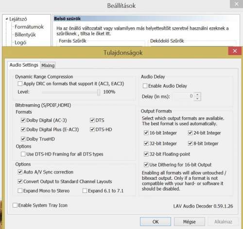

aleister
MasterMark #60069 üzenetére
Nem tartom kizártnak, de mégis mit böktem el. A HDMI összeköttetés megvan, mert van videó és hang is...csak épp nem DTS.
aleister
Köszi a válaszokat srácok!
Peak:
1. HD 7870 XT-m van.
2. Nem. A Hang ablakban alapértelmezettnek állítottam be az AVR-t. Feltettem a hangminőséget a tulajdonságok/speciális alatt a legmagasabbra, valamint a Beállításnál 5.1 surroundot választottam ki.
3. Ez az XBMC nem az igazi. Csak sima PCM hang jön ki belőle. Hiába állítom át AC3-ról DTS-re az audio-stream-et. Ha meg az audio output-ot HDMI-re állítom analógról, akkor nincs is hang. -

Peak
aleister #60060 üzenetére
1.) videokártya hardver szinten legyen bitstreamre alkalmas
2.) a w7 alatti hangbeállitásoknál engedd a bitstreamet
3.) a lejátszó program képes legyen bitstreamelniha ezek teljesültek, akkor menni fog.
azaz a pontok egyben kérdések is.
1.) milyen videokártyád van?
2.) be tudod-e állitani amit irtam, csináltál-e már ilyet
3.) próbálj XBMCt, az tuti jó -
aleister
Azt nem tudjátok, hogy miért lehet az, hogy az erősítőm nem vállt át magáról a forrásnak megfelelő hangszabványra? Pio LX-50 és W7 alatti Home Cinema Centerrel próbálkoztam HDMI-n keresztül.
Anubis fórumtárs segítségével annyit el tudtam érni, hogy végre már nem csak PCM hangoz kap az erősítő, hanem Dolby Digital-t.mondjuk se DTS, se HD nem jelent még meg.
Én azt hittem, hogy simán összedugom az AVR-t az erősível, ráküldöm pc-ről a megfelelő anyagot, majd boldogság lesz.

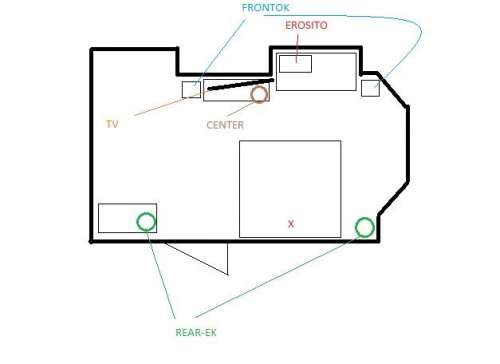

Tamoo
PPeti1986 #60012 üzenetére
Én csak a Polkot ismerem a kettő közül, akkora térben még elboldogul.
(#60004) gógyi: Zenére általában nem használunk szubot álló doboz mellé. Hacsak nem többcsatornás koncertre gondolsz. Dynavoice Thunder T-12 valószínűleg kielégítené az igényeidet.
(#60017) Ekkosh: Szerintem egyelőre maradj a sztereónál.

Ekkosh
Sziasztok. Szoba akkusztika / hangdoboz elrendezés témakörben a következőkben kérnék segítséget. Adott a lenti alaprajz. Jelenleg AV erősítővel két frontot hallgatok. (Yamaha RX-v573, Tannoy V4i) A szoba kb 15-6 m2 a két front távolsága ~2,5m sweetpoint távolsága tőlük kb 2,5-3m. A kérdés: Érdemes lenne-e ebben a felállásban megvennem a hátsókat és a centert, tudna-e a room correction annyit javítani hogy ez rendesen szóljon. (Ha nem, akkor várok a közelgő költözésig) Sajnos átrendezés nem nagyon lehetéges. Kiegészítés a képhez: Az x jelöli a néző pozíciót. A TV a falon van (az alja ) kb 140cm-en, egy mozgatható konzollal befele és lefele állítható szóval pont a sweetpoint felé néz. Alatta egy szekrény, ide mehetne a center (Tannoy VCi). Esetleg a mellette lévő íróasztalra akkor pont velem szemeben lenne de nem a TV alatt. A két hátsó (Tannoy Vri – laposabb, falra szerelhető verzió) közül az a bal oldali egy szekrény tetejére kerülhetne (160cm) teljesen jobbra nézne, a bal oldali a falra, azonos magasságban, vele szembe nézve. Sajnos ez a legjobb amit ki tudok hozni, tudom a TV áthelyezést fogjátok javasolni a legtöbben, de az erősítő feletti fal nem erős tégla, nem bírja el a TV konzolt. Szóval érdemes vele foglalkozni? Előre is köszi.
