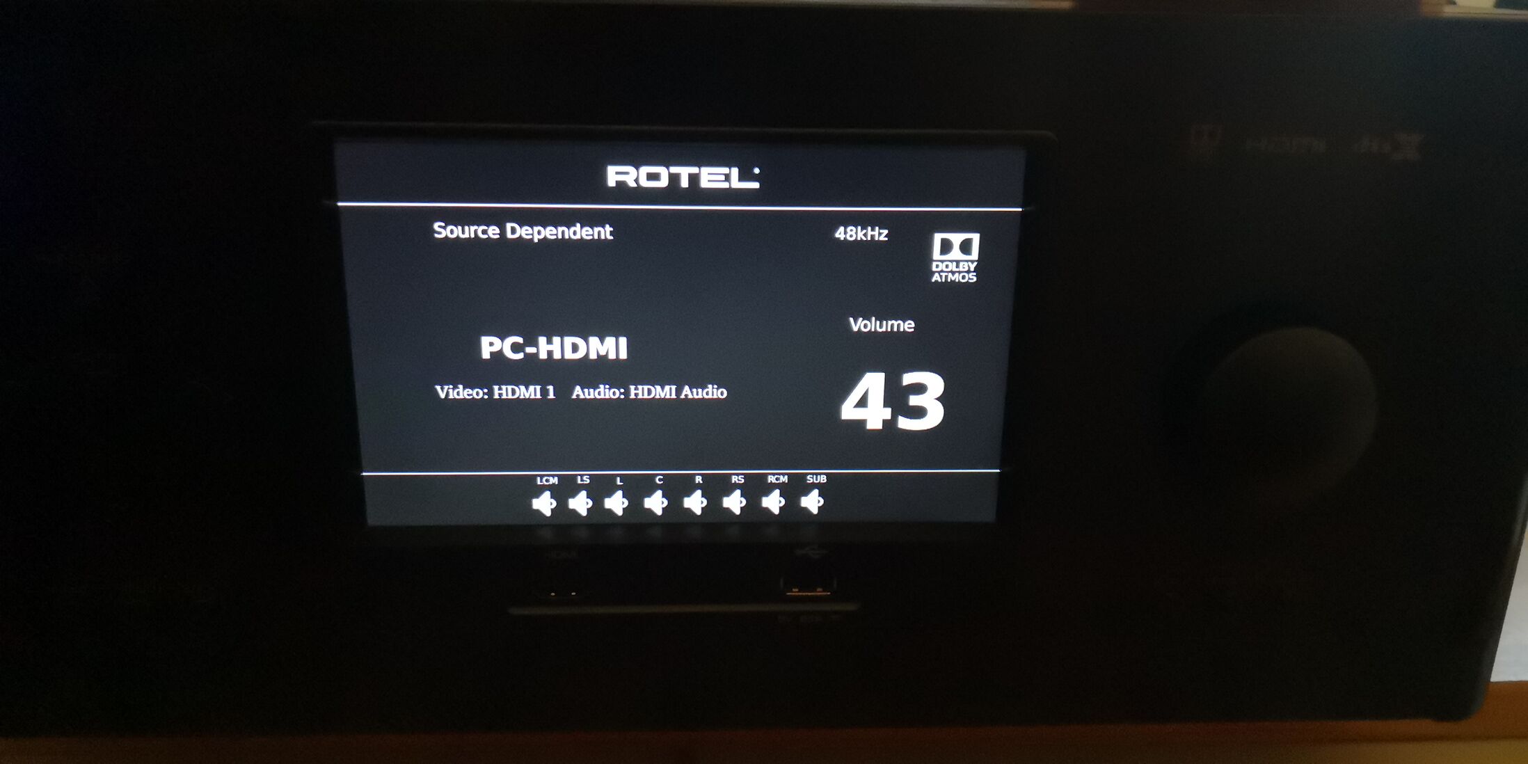

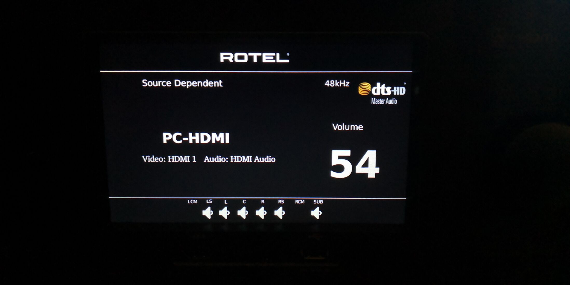

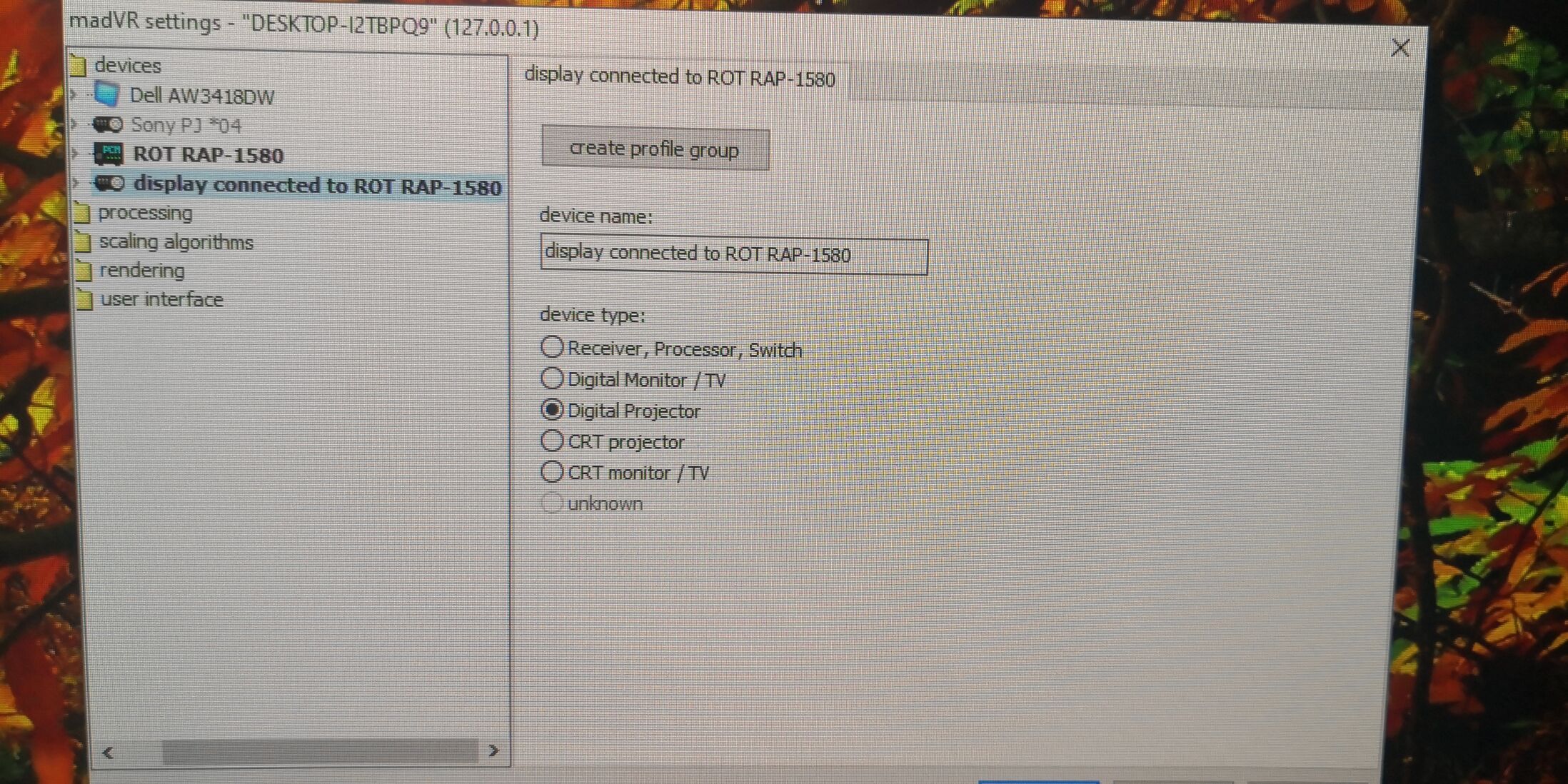

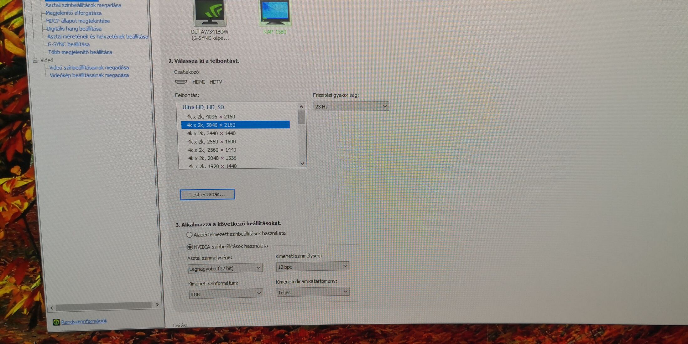

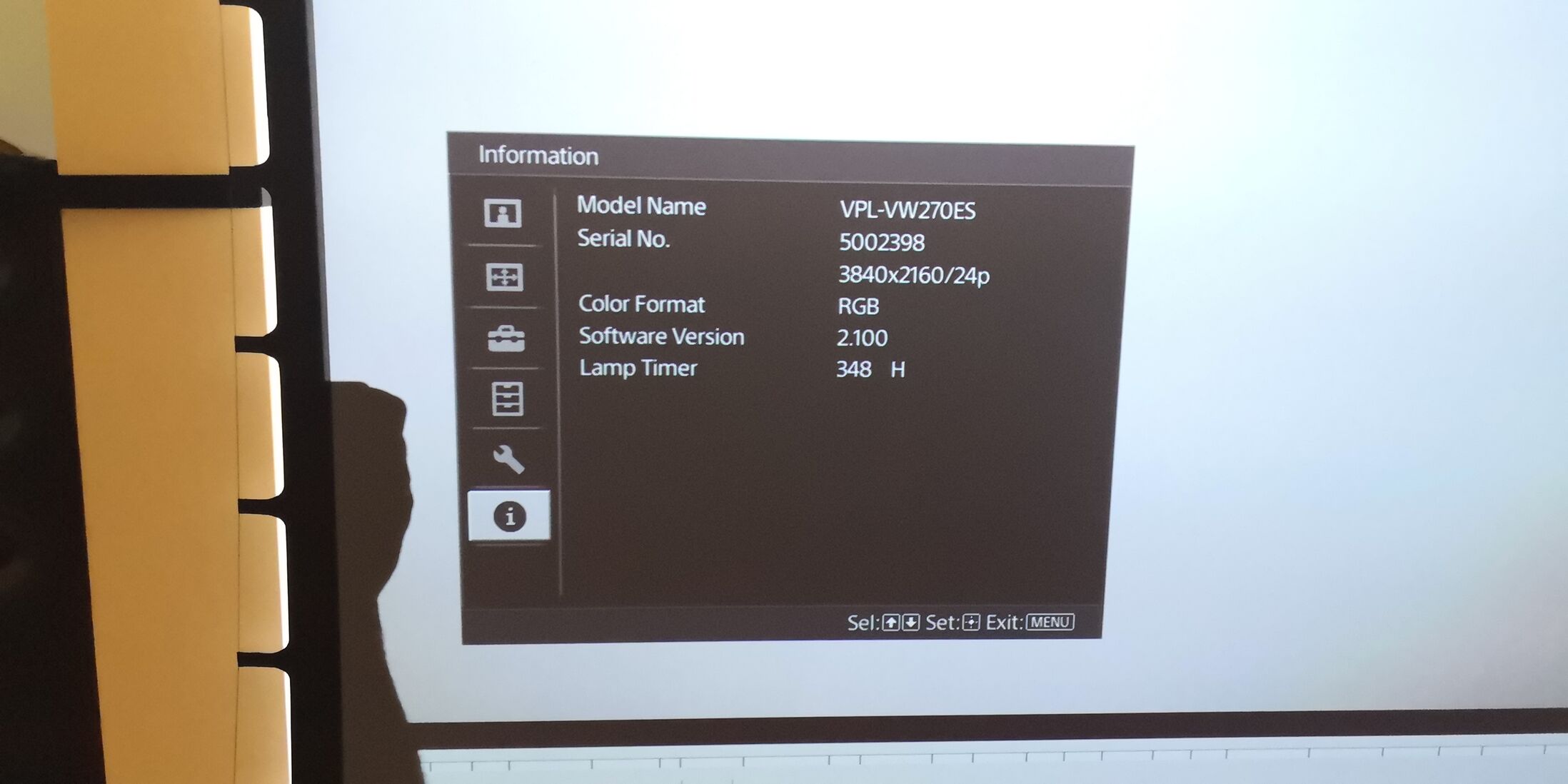

Kipróbáltam nem hittem benne, tökéletes. 4K 23hz RGB DTS-HD, Atmos. Mindent áttol. Egy irányba müködik feliratozva vannak a csatlakozók. Nyílván megy a 4k 60 hdr is mert az nvidia panelon be tudom állítani.
Ezér az árért nagyon jó vétel.
Hangban képben idáig nem tapasztaltam negatív anomáliakat.
Ha Pc-vel megy akkor mindennel is. MadVR-t is be lehet állítani. Felismeri külön az erősítőt és be lehet állítani mi van az erősítőre kötve. -
