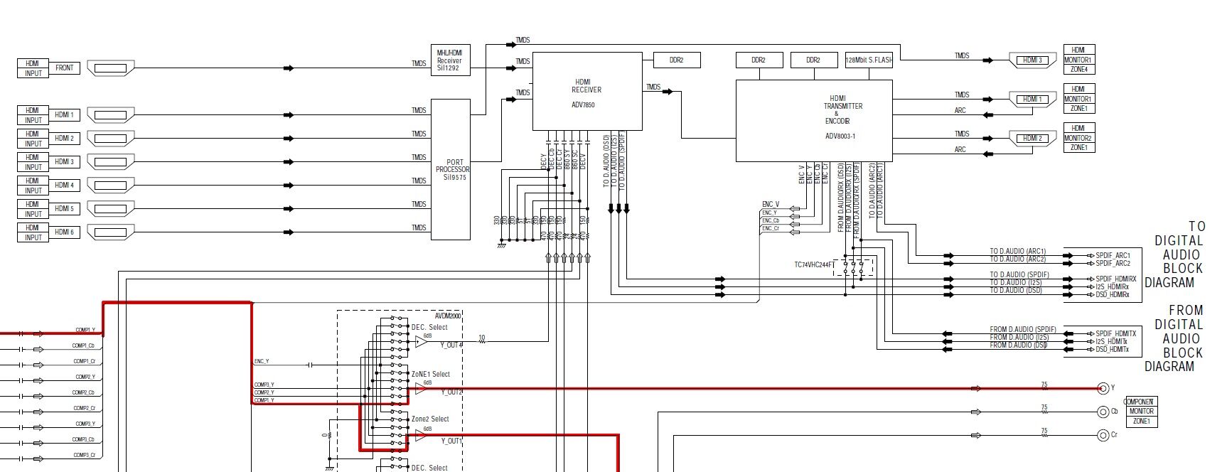

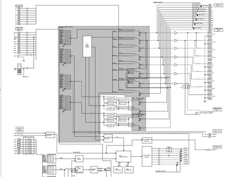

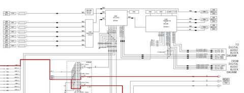

Dorian #182574 üzenetére
Amennyiben működik a DPS (proci) és az AVR elvégzi a HD hangok dekódolását, nem érdemes venni hangkártyát és IC kábelekkel összekötni a PC-vel az AVR-t, hiszen a PC-n nem gond megoldani a 2 db HDMI kimenetet (egyet a TV/projektor felé, másik meg az AVR-nek).
182576Smiley
Nincs a HDMI kiemeneteknl semmilyen SMD bizti, direktben mennek ki a prociról, lsd. a kapcsolási rajzot (volt már szerencsém ilyen hibával küszködő erősítőhöz, igaz, az egy Denon AVR-4308 volt). -

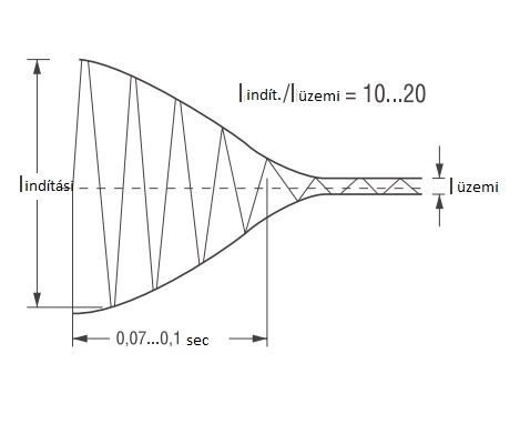

MasterMark #175016 üzenetére
Egy ok miatt nem ajánlom: az erősítőkben lévő táptrafó erős induktív terhelést jelent, amely az indítási időpontban akár normál (üzemi) áram 10-20 szorosát is jelentheti:
Ezért, ha nem jól választod ki a szilárdtest relé típusát (azaz nem elég a szilárdtest relé maximális terhelhetősége), az könnyen a relé meghibásodásához is vezethet.
A hagyományos mechanikus érintkezőkkel rendelkező relék jellemzően nem érzékenyek erre a pillanatnyi áramfelvételi kilengésre.Amúgy a hangra gyakorolt hatása a helyesen kiválasztott klasszikus elektromechanikus, vagy a szilárdtest relének teljesen semleges, azaz nem befolyásolja azt.
