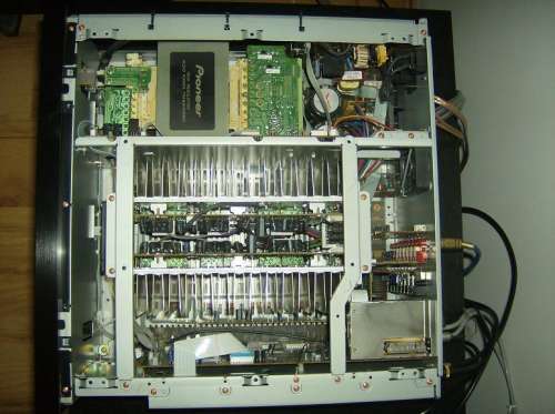

Ragadozó #98171 üzenetére
Az első LX szériánál a gyári gyenge forrasztás miatt a digitális panelon lévő egyik alkatrész fellazult, és miután bemelegedett az erősítő kifagyott (digitálisan) vagyis az erősítés működött, de se a hangerő szabályzás, sem a bemenet választó tárcsa nem működött (kifagyott a gép).
A panel "újraforrasztása" felmelegítése orvosolta a hibát. Ez a gyári hiba a VSX LX-70 és LX-60 szériát érinti - itt olvastam utána részletesen a hibának!

gorbep #98150 üzenetére
Drótra gondoltam én is, de a vicc az, hogy nincs drótom... Max. ha lecsupaszítok egy hangfalkábelt, amit inkább nem tennék.
A tévé most egy ideje megy az erősítőn, de egyelőre nem jött zavar. Nem értem. Lehet az lesz, egyenként rádugom a hangsugárzókat és megnézem, melyiknek produkál hibát. -

gorbep
whatnot #98145 üzenetére
az egyszerű tápszűrő hiba is lehet vagy az analóg multiplexer is..... kérj ajánlatot a javítására....szerintem nem lesz vészes...
De mielőtt szervizbe viszed.... rádióval akkor is csinálja, ha mindent lecsatlakoztatsz és csak a hangdobozok vannak rajta és a rádió szól? Mert a zavar érkezhet a csatlakozóról,és teljesen más belső zavart is okozhat.... ezt még próbáld ki, meg hogy a fejhallgató csatlakozón is jelentkezik e....
ha szűrő hiba, akkor pl kis hangerőn nem is jelentkezik, csak bizonyos terhelés felett

gorbep
whatnot #98136 üzenetére
igen lehet... ha SPDIF koax az átvitel......ez pont olyan, mintha elveszítené néha a szinkront..... próbáld meg optikával összekötni....( ha nem azzal van...) De a PC is csinálhat ilyet optikával, ez sajna az SPDIF átvitel gyengesége, mert itt most nincs külső ütemeződ (world clock)... Nekem is csinálta néha a a PC-- UMC-1 kapcsolatom optikával, ha a PC-t beterhelte valami nagyon...... azt hittem kiesik a sugárzó.... áttértem HDMI-re, azóta semmi gond
szóval én arra tippelek, széthullik a szinkron.... ezt sok minden okozhatja, akár földhurok is.... CD-lejátszóról is ilyen?
Nyugi...próbálunk segíteni..... sajna a PC tápügyileg nem szerencsés, mert az elektronika 0-ja rajta van a hálózati védőföldön
emiatt sokat lehet vele szívni.... ezért próbálj meg valami más forrást....
De lehet erősítő fokozati , vagy DAC hiba is..... az érdekes, hogy Mute-ra megjavul....lehet hogy ójra szinkronizál......attól függ a DAC chip csinálja e a mute-ot..... vagy az interface némít vagy a végfok.....

whatnot
Véleményeteket kérném.
Ahogy írtam korábban, a Pioneer VSX-AX3 erősítő, amit vásároltam használtan, kb. 1,5 hét után olyan zajt kezdett produkálni, amivel használhatatlanná vált.
Az eladó eleinte együttműködőnek tűnt, felajánlotta, hogy szerelő ismerőséhez elviszi. Ezt most azzal visszavonta, hogy úgy tűnik, az ismerőse vonakodik és nem akar foglalkozni vele. Kérdezzek én utána szerelőnek (és gondolom vigyem el én és saját pénzen javíttassam is meg).
Most közölte velem, hogy 3 napos garanciát vállal, de mivel 1,5 hét után jött elő, így szerinte ő korrekt volt, meg a 45e ezért az erősítőért úgyis olcsó. (Távirányító, mérőmikrofon stb., tehát minden gyári tartozék nélküli ár.)
Szerintetek ez mennyire korrekt eljárás? -
