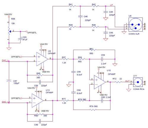

gorbep
gorbep #96584 üzenetére
Valamint a szimmetrikus jel 2*es jelamplitúdót jelent a + és - között, azaz amúgy is sokkal jobb a jel/zaj viszony, másrészt erre nem emlékszem pontosan, de a szabvány megenged jóval magasabb jelszintet is, ami az RCA-nál nem megengedett.... ha jól rémlik 6V effektív.... de ez nem 1000%....
Egyszóval nem gond 100m-es távolságot áthidalni, a mi rendszereinkre vetítve:
-Nagyobb dinamika, kisebb jel zaj viszony, kevesebb összeszedett zavar....
- és szigorúan szerintem, hasonló, vagy jobb hang lényegesen olcsóbb kábelek és csatlakozók alkalmazásával is....BBéci: egyetértek persze, de a véleményem egyazon átvitel RCA vs. XLR átvitel összehasonlítására vonatkozik... Nálam pl a Klotz + neutrik XLR vagy a VanDamme+Neutrik XLR veri a CuAgSS RCA-t.... de ezzel nem állítom hogy pl a CuAgSS XLR ne lenne jobb....
gorbep
hétalvó #96579 üzenetére
Na ezért van az XPA-5 ben a RCA/XLR átkapcsoló, mert a szimmetrikus résznek megcsinálja az RCA-ból a fázishasítást, hogy a fél végfokod ne üljön a földön.... az XPA szimmetrikus az a legvégéig, csak a komplementer végtranzisztorpárból nincs 2....
Tamoo: Az XLR átvitel lényegesen nagyobb közös módusú zavarelnyomással rendelkezik, ezért az átvitel sokkal kevésbé érzékeny a külső zavarokra és (szigorúan szerintem) a kábelek csatlakozók minőségére is...
A végfok felépítésében ha nem kapacitív kicsatolású elrendezésben gondolkodsz, akkor komplementer tranzisztorpár állítja elő a kimeneti feszültséget ( ritkábban kimeneti áramot). A tranzisztorpár kimeneti vezérlését kisebb torzítással, pontosabban lehet lényegesen egyszerűbben előállítani szimmetrikus bemenő jelből, valamint ha a végfok hídkapcsolású, akkor annak a kivitelezése (nem kell fázishasító fokozat) sokkal egyszerűbb, olcsóbb pontosabb....

hétalvó
bajnokpityu #96561 üzenetére
Csak a fele vegfokot "leteszed foldre"...
Nem a bemenojel nagysagaval van a gond.
Ebben van egy ki szerintem velemeny is.
Mert ugye szimmetrikusban minden duplan van megepitve. -

bajnokpityu
hétalvó #96559 üzenetére
nem lövöd ki a végfok teljesítményének felét, mert a végfok se bírja kihajtani a 2V bemenő jelet. kisebb is elég neki, hogy ki tudja maxolni magát.
másik meg az ilyen álszimmetrikus kijáraton nincs feltétlen a - póluson a teljes analóg jel, tehát szinte ugyanaz marad, mint RCA esetén. csak még egy alkatrész jelútban, akár annak a színezését is hallhatod dinamikusabbnak. lehet nincs igazam, de elképzelhető, hogy igy van.
hétalvó
bajnokpityu #96532 üzenetére
tudod ezen én is ki voltam borulva, végül megtaláltam a választ.
a prociban belül végig megy az rca, majd a végén átalakítja XLR-re egy panel. ennek mi értelme?!
egyszerűen sokkal dinamikusabban szól még így is xlr-ről, de ez csak amiatt van, mert a végfok full szimmetrikus. bekötjük rca-val akkor ugye gnd összeköt hideg pont és máris érthető, hova tűnt a dinamikánk, kb a végfok felét ki is lőttük. sima végfoknál tényleg nem sok értelme van.azért az a közös test kifelé szép megoldás, autóhifi végfokoknál szokás ez

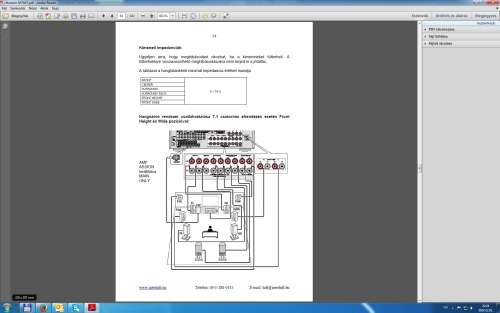

Szaszabond
Üdv
A Pioneer vsx-924-et be lehet úgy kötni, hogy A+B és külön Zone 2 is Legyen? Képek alapján lenne rá elég csatlakozó ha csak 5.1 kell.
Köszi -

bajnokpityu
krichd1 #96523 üzenetére
szimmetriának akkor van értelme, ha bejárattól kijáratig minden végig szimmetrikus. no, pl az XPA5 pl XLRes, de a végén a hangfalcsatik kijáratának a hidegpontja közös. Hogy mi lehetett oka, nem tudom. nincs kapcsirajzom, és még senki se kötötte át. vagy a sheri,ami tesócég, ott is RCAból csinálták a proci végén az XLRt.
de más prociknál is csinálnak ilyet. asszimm kijáratból csinálnak egy opával szimmetrikusat. de minek? dibox ilyen szinpad teknikában, ahol huszonméternyi vezeték miatt kell zavarérzéketlenség.

krichd1
bajnokpityu #96518 üzenetére
Melyik Emotiva a kamu szimmetrikus ?
