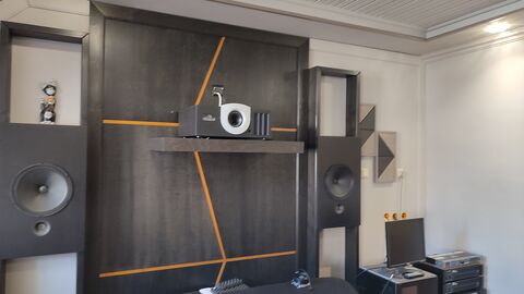

python1
Na végre volt időm tesztelgetni a surround back dobozaimat, ismét a papírforma győzedelmeskedett.
Az új dobozban 10"-os sugárzó kapott helyet a régi 12"-hoz képest, viszont dinamikában legalább 4dB- ráver, paraméterek alapján (jelenlegi 94dB, régi 89dB) a frontok 97dB, egyiken sincs jelenleg korrekció, csak nyers váltás.
Azt természetesen gondoltam, hogy valamivel jobb lesz az összkép de, hogy ekkora drámai változáson fog átmenni a hang, elképzelni sem tudtam.
Most hátulról is akkora dinamikával szól, hogy azért eléggé odatesz, ráadásul nem azt hallom, hogy hátúlról döngeti a tarkóm, inkább a tér enerdiája lett valami sizonyatos.
A frontoldal is sokkal tisztább lett, néha oda kell hajolnom, hogy tényleg szólnak a hátsók, de szólnak és nem is akárhogyan.
Szóval azt látom, hogy a 12"-os sugárzókhoz minimum 8" vagy nagyobb hangszóró átmérővel szerelt dobozok dukálnak, természetesen a dinamika is lényeges, így koherens módon kerülnek át sugárzóról - sugárzóra a hangok. Azt már borítékolom előre, hogy ha a két oldalsó elkészül, akkor mekkora hangorkán fog létrejönni. -

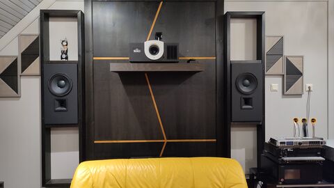

python1
powerup2 #182033 üzenetére

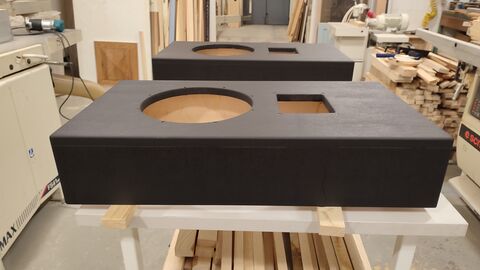

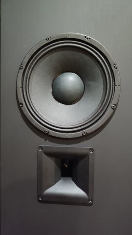

Tegnap dèlutáni ès mai projekt eredmènye , surround back.
Ilyen volt.Az LCR- ek kistesója, 10"- os kivitelbe, tölcsèr, melyközèp, driver azonos gyártó, széria annyi , hogy a 4 db hátsó passzív váltást kapott 2kHz- nèl, tulajdonkèppen az LCR- ek is ott vannak váltva csak aktívban.
Hangjukat mèg nem teszteltem, és a macska is maradt egyelőre. -

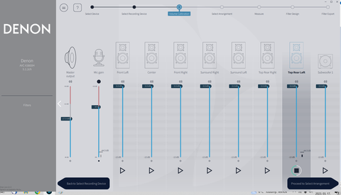

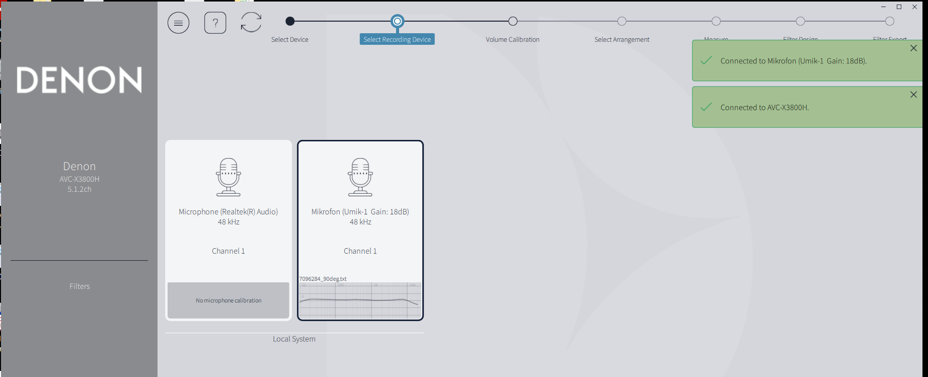

Gino20
I'am Dony #182031 üzenetére
UMIK1-et használok, ami kb 1 éves és alig volt használva. Megnéztem a beállításokat, amikhez ugye nem nyúltam és 99%-on volt a mic, ezt most 100-ra állítottam. Telefon töltőjének az USB kábelével is megnéztem, de akkor is -30dB körül kapok.
Kipróbáltam a gyári mikrofont. Az érdekes volt, mert halkan kezdett, de ahogy powerup2, írta mérés közben megpöcköltem az output-ot és megjött a -20dB körüli szint. Persze ennél a mikrofon gain-t 85%-ra kellett lehúznom, hogy eltűnjön a zaj.
Ezután ment vissza az UMIK és az is nagyon hallkan kezdett, majd mérés közben output mozgatásával javult, de akkor is -30dB körül kapok, az eddigi ~ -20dB helyett. Nem értem. Pedig most lenne lehetőségem kalibrálásra (ritka a családmentes csendes környezet) és valami nem oké
Most nézem. Az normális, hogy mondjuk -50dB-s kimenővel mérek jelen esetben pl bal fronton -32dB-t, de a kimenő növelésével pl -35dB esetén -22dB-t mérek? szóval nem arányos. -
I'am Dony
Gino20 #182007 üzenetére
Ez nagyon mikorofon/erősítés hibának tűnik. A Diracban nem tűnhet el semmi így. Bár a Diracon belül állított mikrofon erősítés párhuzamos látszik a Win-ben is, azért megnézném a mérés előtt, hogy ott a mikr. 100%-on van-e és minden egyéb beállítás helyes-e. Ha minden ok akkor valószínűleg a mikrofonnak ill. a kábelének (ez max 5 m hosszú lehet.) van baja. Nem tudom melyiket használod, ha a gyárit akkor abból újban is volt olyan ami használhatatlan volt, ahogy kivették a csomagból... Umik-1 el ilyen hiba ami nálad jelentkezett, még nem fordult elő.

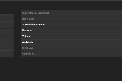

mimic1979
powerup2 #182027 üzenetére
Azt még el is engedném jelen helyzetben hogy 1 mélyládát tudok vele kezelni, ami számomra pont ideális. (R-115SW + MiniDSP), viszont még sehol sem találkoztam a neten azzal hogy miért nem tudom a magassági (mennyezeti Top Rear) hangszórókat megszólaltatni a Dirac Live-ban. Sehol sem találtam semmilyen digitális lábnyomot a neten ahol erre panaszkodtak volna. Egyedi hiba lenne nálam ? Lehet hogy a laptomon kell valamit átállítanom? Itt nem vágom hogy hálozaton keresztűl hogyan tudja kiválasztani a csatornákat. Ez volt ami különösen tetszett hogy nem kellett össze kötnöm az erősítővel.
Valakinek esetleg ötletet? -
powerup2
mimic1979 #182022 üzenetére
Aha most néztem ... Hát ezzel az a baj nem irja a sub kezelést most igy nehéz eldönteni hogy 4 független subbot lát esetleg majd a dirac vagy egyet aztán szépen szivás lesz a több sub.
Arcamnál ez van
Correction of areas with sound gaps (bass decline)
Smoother bass reproduction in the crossover area
Visual representation of the predicted bass performance (subwoofer and speaker summation)
Input channel target curve
Flexible subwoofer placementSupports multiple subwoofers
Phase co-optimization powered by machine learningMig a denonnál
Full frequency range response correction (20Hz-20kHz)
Impulse response correction
Editable target curve
Multiple playback modes
Step by step graphical guide -

Gino20 #182012 üzenetére
De ezt akkor kell mikor szól az egyik hangfal teszthangja. Akkor fogod és növeled a fő hangerőt párszor előfordulhat hogy meg kell csinálni de működik legalábbis a legutolsó dirac szoftvernél. Én is egy idő után jöttem rá mi van mert egy órán keresztül lestem a monitort hogy mi van olyan halk volt minden hangfal hogy szinte hallani nem lehetett

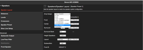

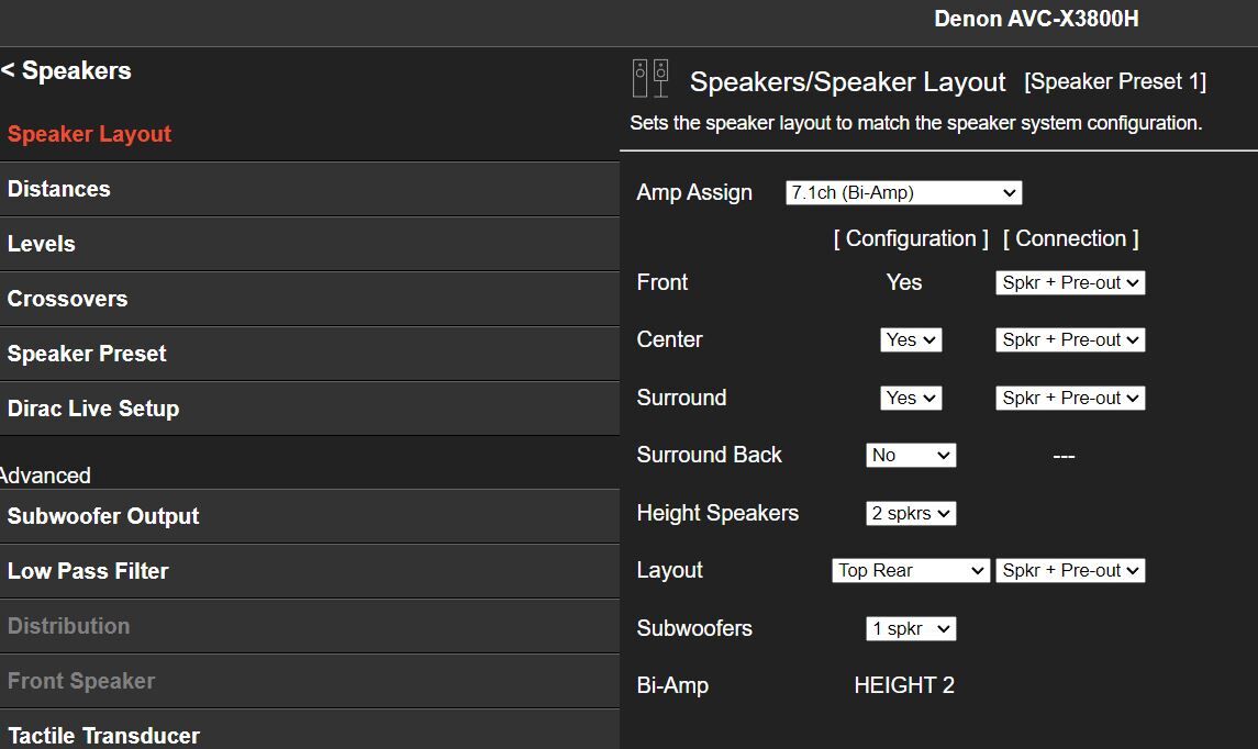

Lepróbáltam... Átkötöttem a hangszórót a másik két magassági terminálra. Meg sem szólal.
Azért egy kicsit illuzió romboló. Erősítő 670 + 130 a licenc és az alap beállításoknál elakadok. Szóval nem tudom hogy hogyan tovább.Valaki segíteni benne hogy mit csinálok rosszul?

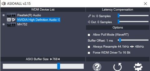

A napokban és most is akartam csinálni egy új dirac kalibrálást, de diracban eltűnt 10-15dB vagyis beállítom az output-ot mondjuk -47dB-re, mikrofont lehúzom 97-98%-ra és ilyenkor a csatornákon kb -20dB körül szoktam mérni, de most -35..-30-at mérek. Fül alapján egyértelműen halk. Próbáltam már mindent. Letöröltem a diracot, újra telepítettem, másik verziót is, de semmi nem segített. Jelenleg a 3.0.9 van, de 3.3-al is ezt csinálja.
Saját forrás esetén nincs gond, ott ugyan azokkal az értékekkel hozza, amit kell csak diracban tűnt el a teljesítmény.
Tudja valaki, hogy mi lehet ennek az oka? Mit lehet ezzel kezdeni? -
mimic1979
Üdv Urak
Dirac Live kérdésem lenne:
Erősítő: Denon X-3800H
Tegnap este lefrissít, majd licenc vásárlás (full-range)
Dirac telepít, liszensz kulcs aktív.
A program indítása után kiválasztom az UMIK-ot + beillesztem a kalibrációs fájlt.
1. Lépés = Volume CalibrationMinden hangszorót megszólalaltat kivéve a Top Rear -t. Egyenelőre 5.1.2 később bővítem két elsővel.
Hol a hiba? Mint ha nem jól lenne csatlakoztatva.
Ellenőriztem, a kábelezést. Minden oda van bekötve ahogy a nagykönyvben van. Eddig Audessey tökéletesen futatta a bemérést a mennyezetin is.A laptop ugyanazon a hálozaton van mint az erősítő ezért nincs fizikailag csatlakoztatva, bár nem hinném hogy ez lenne a hiba, de ha ezen múlik akkor kivitelezhető.
Így bemérést el sem tudtam kezdeni.
2. Kérdés: ha "szóra" bírom a mennyezeti hangszorókat mire törekedjek a Volume Calibration -nál? Minden hangsugárzón egyforma legyen a hangerő a teszt hang alatt ?
Sorry a láma kérdésért, de eddig nem volt a kezem alatt Dirac.
