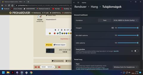

Pokskill
MasterMark #180545 üzenetére
Köszönöööm!!!!
Ahogy írtad, rámentem a tesztre, de nem működött csak az első kettő.
A megoldást végül is az jelentette , hogy a képen is látható: Térbeli hang típus ki volt kapcsolva, átraktam erre: Windows Sonic for Headphones.
Most így minden alkalmazás illetve lejátszóval megy az 5.1, TÖKÉLETES
Érdekes egyébként, hogy ahogy átraktam erre a windows beállítást, a Realtek programba csak sztereót lehet beállítani így, 5.1-et nem, de ennek ellenére működik.
Köszönöm a segítséget!

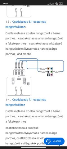

Pokskill
MasterMark #180539 üzenetére
Leírom részletesen a hibát, hátha tud segíteni valaki.
Számítógépre kötve:
Ha átállítom a Realtek programban 5.1-re nem szól abszolút a teszten a hátsó két hangfal illetve a filmek alatt nincs beszéd hang.
Ha visszarakom sztereó beállításokra, szól mindegyik csak a hátsó kettő jóval halkabban, és ugye nem térhangzással.Ha rákötöm a tv-re optikai kábellel, csak akkor van tér hangzás ha a tv-n a beállításokba a Digitállis hangkimenetet átállítom automatikusról PCM-re, de (jóval halkabb lesz utána). Automatikus beállításon ott is csak az első kettő szól.Illetve érdekes hiba, hogy optikai kábel esetén néha valami megbolondúl és elkezd az aktuállis hangerő beállításokkal teljes gőzzel sercegni,(de gondolom ez lehet betudható az ajándékba kapott optikai kábelnek hozzá), csak akkor szűnik meg, ha kikapcsolom és újra be.
Az összes bekötést ellenőriztem már több alkalommal, próbáltam felcserélgetni is őket hátha.
Kérlek valaki ha tud segítsen mert már kezdi kedvemet venni
(Logitech Z906) -
