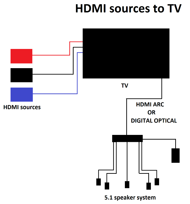

Sziasztok !
Melyik a LEGOLCSÓBB "4K"-t BIZTOSAN tudó házimozi erősítő ?
Tudom, én is így szerettem volna összekötni. Még arra tudok gondolni, hogy a Kodi állandóan állítja a frissítési rátát, meg a felbontást, és ezt nem szereti az erősítő. Mire képet tud megjeleníti, addigra beállt alapértelmezett 1024x768-ra a Kodi.
Mintha olvastam volna olyat a TV leírásában, hogy van valami HDMI késleltetési beállítás. Majd megnézem.Viszont a következőre jöttem rá:
AAC-t nem lehet átereszteni Kodi-ban. Ezt nem értettem pontosan, hogy mihez kapcsolódó limitáció. Ebben az esetben 2.0-ra (!) kell rakni Kodi-n a csatornákat és az áteresztésnél bekapcsolni a Dolby Digital (AC3) transcoding-ot (különben ez az opció meg sem jelenik). Ez esetben már nem PCM-et ír a házimozi, hanem DD-t, és rendben átjönnek a csatornák. Forrás.
Ez azért érdekes, mert amikor a TV natív lejátszójával játszom le ugyan azt a filmet (UPnP / DLNA), akkor rendben felismeri az AAC csatornákat és DD+-ként jelenik meg a házimozin.
Írják is, hogy ezt az AC3 transcoding-ot modern eszközöknél nem kéne alkalmazni.
Rákérdezek a Kodi fórumban. -

Ezek az eszközeim vannak:
- Samsung Q90T
- Yamaha RX-V4A
- Monitor Audio MASS 5.1
Minden firmware a legfrissebb.Általában mindent az erősítőbe kötök, de van egy Raspberry Pi 4-em, rajta Kodi-val (LibreELEC) 4k60p, amit úgy néz ki nem szeret az erősítő: nem tudja megtartani a felbontást, állandóan elvált a forrásról, nem működik vele a CEC, stb. Hiába próbáltam meg az EDID információkat fixálni úgy, ahogy a TV-re kötve közvetlenül működik, továbbra is elvált róla. 30p-ben is próbáltam.
Így ezt az eszközt végül közvetlenül a TV-be dugnám, azzal a céllal, hogy majd áteresztéssel kapja meg az erősítő, lényegében ilyen felépítésben:
(nem használok optikai kábelt, csak HDMI-t és eARC-ot minden oldalon)Raspberry Pi HDMI 1 be, HDMI 3 (eARC) ki az erősítőbe.
A probléma viszont az, hogy ez így nem működik, PCM hangot kap az erősítő.
A TV-n és a Kodi-ban is be van kapcsolva az audio passthrough.
Az rtings tesztje szerint is ennek működnie kéne.
Viszont van ez a Samsung fórum, ahol szintén arra panaszkodnak, hogy ez nem működik:
https://us.community.samsung.com/t5/4k-8k-and-Other-TVs/Q90T-audio-passthrough-is-broken/td-p/1400077Mi a rák lehet itt?

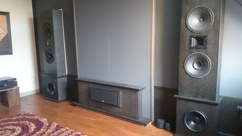

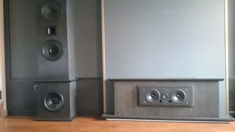

python1
alphamooncam #170031 üzenetére
Élőben sokkal szebb, így telóról nem annyira jön át, és még hiányos a végleges dizájn is.
Viszont hangja kissé szokatlan, mert nincsenek beforgatva, mozira teljesen rendben, de zenénél zavaró kissé, még dolgoznom kell az ügyön kicsit.Féltem a tölcsérektől, hogy túlságosan eluralkodnak majd a többi hangszóró a hangján, de nagyon szépen illeszkednek, ami azt illeti, lehettek volna 1-el nagyobbak is.
Mindent összevetve, élvezetes lett a hang.
Azért vannak nálam elvetemültebbek is.jambiyya
Igen, 36mm-es (2x18mm) rétegelt lemezből, hogy ne rezonáljon. -
python1
Ilyen lett a végleges forma, megkapja a koronáját, lécezését selymet és a frontok készek, viszont a centersugárzót hozzá kell igazítani, és vászon mögé rejteni.
Brutális hangnyomása képes így a rendszer, de ami lényeges, hogy már minimális hangerő mellett is hihetetlen dinamikus a hangja.
Bocs, hogy megzavartam a DIY mozimmal a topikot! -
