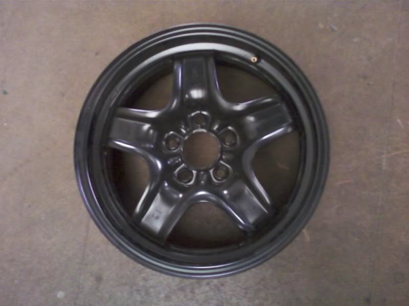

Beütöttem a fejem, kf felnit szeretnék.
2013 megane III kombi, 1.5 dci 110. Szín fehér.
Jelenleg 16" gurul, 5 küllős acélfelnin.
17-nek mennyi haszna van kinézeten kívül?
Kevés ingerenciám van évente lengőkar, gömbfej cserére sorbaállni, köszönhetően a minőségi utalnak.Sokat pályázok, családdal is, tehát a luk hatására szakadó felniket kihagynám. Plusz anyagi okok miatt.
Nem hagyományos ezüst, fekete, grafit színű érdekelne.
Fehér, /dekor csíkokkal, narancs így elsőre köddel a fejemen.
Ha nem lelném meg szívem választottját, felni "fényezés" mennyire ad tartós eredményt?3 márka 3 típusa amit találtam pár óra alatt.
Két gyártóról kb nulla infóm van.Szia! Megane iii kombi, (fehér), 110 dci, 2013. ( Ezeket kérte a konfigurátor)
16" gondolkodom, 90-95%-os Bridgestone 205/55/16 van rajta.
Fehér, narancs ami eddig tetszik esetleg dekor csíkokkal autó színe miatt.1. GT-R top orange.
Forgalmazó állítása szerint olasz, tajvani gyártás.
Megbízható, stb. (Ezeket már nem eszem)2.Sparco terra white.
Ezt ismerem, nagy gond nem lehet vele (?)3. Redline MODEL15 FEHÉR
Minden tanácsot szívesen fogadok
gtr
sparco
redlineElőre is köszönöm a segítséget

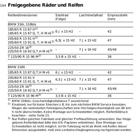

Én a gyári ajánlásra utaltam, megbeszéltük korábban h nem ajánlunk olyat ami elter a gyártói ajanlastol, az pedig 6-os felnire nem írja a 205-os gumit...
Én is tudom h felmegy, sőt nekem 215 van 6,5 szélesen, de 185 volt 5,5 szélesen az előző autón...Azt ajánlom amit a gyártó, ha nem ez a kérdés akkor nem egyértelműen fogalmazott.
2ozzmexy
djsunstealer
#40612
Na ez egyáltalán nem biztos, mivel a 185 széles gumihoz 6" széles felnit ír, ellenben a 205 széleshez a 6,5" széles felni kell,szóval le kell csekkolni mi van a felnibe ütve...

Gyári méret mindkettő az E36-on, tehát ez rendben van. A felni szélessége? Mert a 205-höz szélesebb felni kell.
2ozzmexy
djsunstealer
#40606
Nah, igen, csak nem mondtam nagy f@**ságot, "stock size" a 205/60R15, tehát gyárilag azzal jött ki... hmmmm, tehát a bajorok szerint is az az ideális méret rá...akkor a kérdésre szerintem megadtuk a választ. A felni ugye gyári?

Srácok! A 185/65 r15-ös téli gumi cserélhető 205/60r15 nyárira? Bmw-ről van szó. Köszönöm szépen a segítséget!
