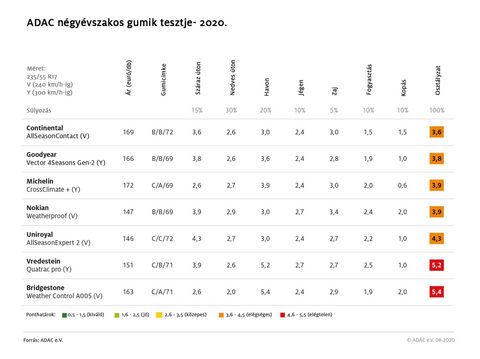

Az örök kérdés: 4 évszakos gumi legyen-e?
Szitu: legutóbb a 3 éves Hankook szál szakadt lett, így hátul most két új gumi van, és úgy döntöttem, hogy elöl is lecserélem őket.
Téli gumik jelenleg: 2021-es DOT Bridgestone LM-32, profil még oké lenne, de már hangos... ezt nem biztos, hogy vissza raknám télen.Mivel amúgy is venni akarok két új gumit, és a téliek is lassan elérik élettartamuk végét, gondoltam miért ne legyen 4 évszakos, legalább nem kellene cserélgetni a kerekeket.
225/50 R17 méretben kellene 2019-es MB C220d kombira.Szempontok:
- nagyrészt autópályás utak, télen kevesebb használat
- legyen csendes
- és felni perem védősM+S jelölésnél engedi a 94H-s gumit is, amúgy 94W-t ad meg.
