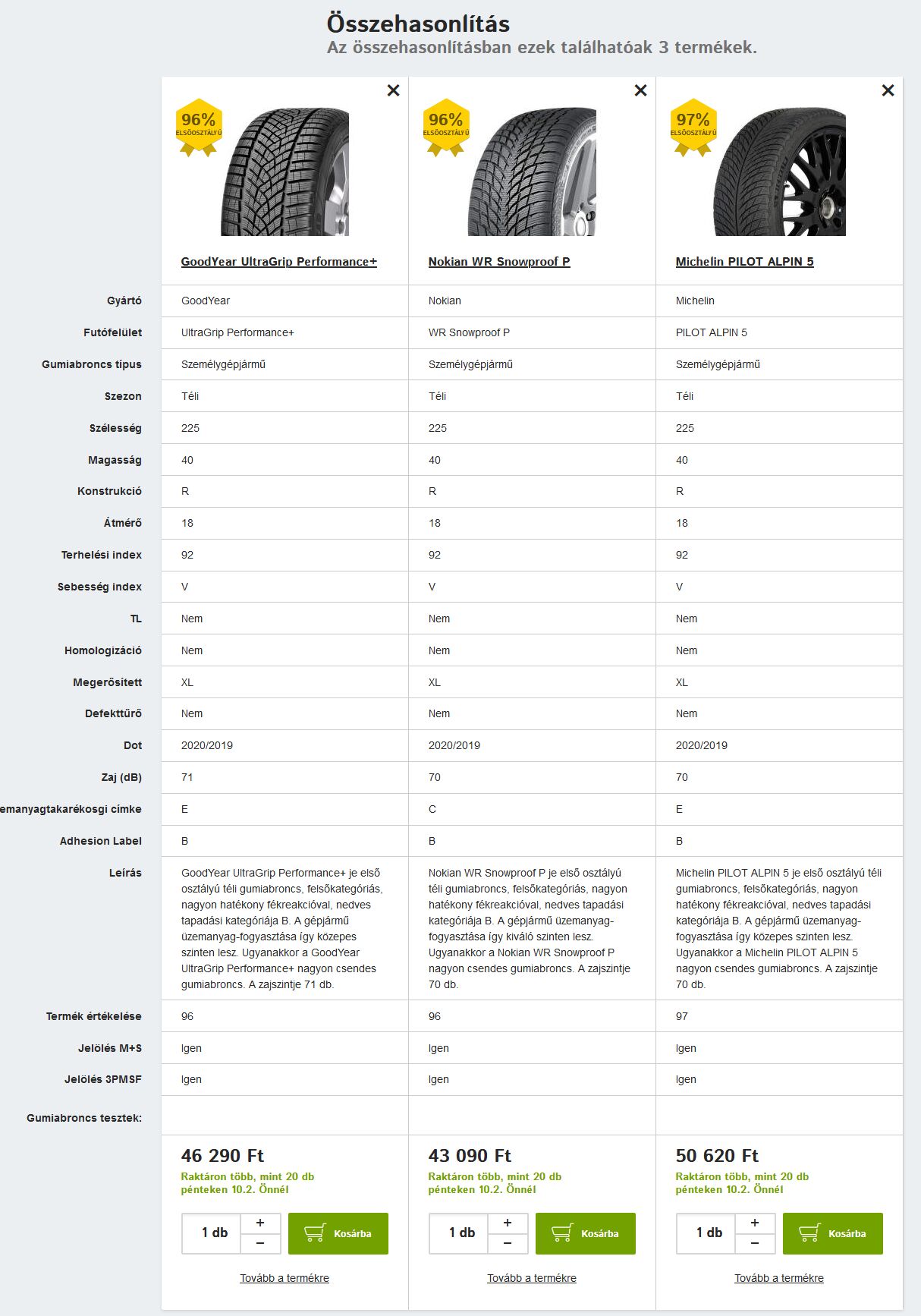

GY UGP+ j választás, ha nagyon sokat mennék akkor meg Michelin (jó a kopásállósága).
yodamester10

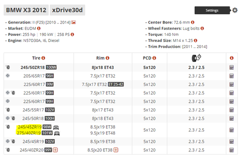

Segítségetekre lenne szükségem, mert nem vagyok szaki a témában.Adott egy 2012-es BMW X3 30d (F25), sport futóművel (nem adaptív), négykerék meghajtással.
A gyári gumiméret és ez van rajta jelenleg nyári szettben:
első tengely: 245/45 R19
hátsó tengely: 275/40 R19
Téligumija + felni még nincs, de arra gondoltam, hogy egységesen 245/50 R18-at vagy 245/45 R19-et raknék rá, hogy keskenyebb legyen a gumi és jobb legyen a tapadás cudar időben is.
Valamint a fos utak miatt és a gyerekek nyugodt alvása érdekében szertnék egy kicsit több menetkomfortot, azaz elhagynám a defekttűrő opciót, hiszen az több merevséget ad a guminak. Ha defektet kapnék, akkor szimplán hívnék autómentőt, vagy mobil gumist.Találtam egy gyári méretket (váltóméreteket) tartalmazó listát ehhez a típushoz.
Kérdésem, hogy ti mit javasoltok az esetemben? Maradjon a defekttűrő és ne kockáztassak a komfort érdekében? Mi legyen a téli szett mérete? Melyik webáruházat javasoljátok felni + abroncsszett vásárlásra, ahol korrektek az árak?Előre is köszönet a segítségért!

Nokian Snowproof P-ről látott már valaki tesztet?

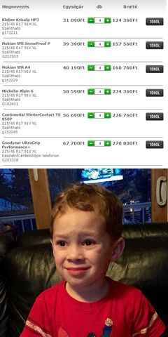

Ez a Kléber még mindig jó idén is?
Amúgy ez elmegy középkategóriás gyártónak? Vagyis nem full budget ugye?
szerk.: Amúgy drágultak a gumik, vagy a téligumik általánosságban is drágábbak?
TFSi: Olyan méretű kerék alapján olyan autóra miért akarsz négyévszakost?
Érdemes lesz megvenni a mostani, esetleg a következő havi Autobildet. Abban lesznek a részletek. Az ingyenes cikk ennyit tud.
