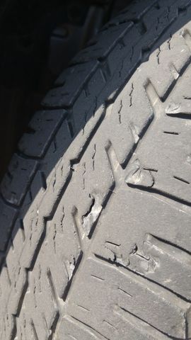

Qru
Motion_Blur #19661 üzenetére
Ez kuka.
Azonnal csere.
Cyrin
hát én is majdnem ilyen rosszakkal kaptam céges autót a héten. a cég úgy van vele, hogy van rajta kerék? van, akkor megy az, ráadásul téliek. ők úgy szokták hogy télivel mennek mindig, oszt ha télleg nagyon szar cserélik télire.
lehet sikerül kisírnom egy 4 évszakosat, az is jobb lenne mint ez, sokat nem megy a kocsi, inkább csak helyi mindennapos furikázás, nem egy kapkodó idegbeteg motorral, szóval nyugis tempózás, télen meg vigyázni kell. talán így meg lehet őket győzni, hogy a 4 évszakos nekik is megéri... -

SG3rg0
Ez milyen abroncs? Márka?
DeFranco
conti?

Motion_Blur
üvd!
Céges autómon vannak ezek a gumik, 4 évesek, első tengely:
Szerintetek jogosan kérhetem már a gumik cseréjét?
Minta még rendben lenne, de darabok szakadnak ki a futófelületbőlHogy mitől azt nem tudom, az autóban ülve csak annyit veszek észre hogy kifényesedett, meleg aszfalton nagyon nyikorog és kicsit alulkormányzott.
Kornel
szabonagyur #19659 üzenetére
Nem mindegy, mert ha valami nankang, akkor adja el, de ha egy falken, Hankook, stb., Akkor simán jó lehet.
