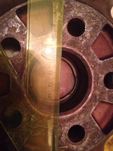

De állítása szerint nem használt tehermentesítőt és szerinte felfeküdt....közben meg lemérve 58-at mutatott.
Igen Impreza GT.
Inkább később becserélem majd egy másikra, ha ennyire "para" a tehermentesítő és a nyomtávszélesítő. Addig meg max maradna ez. De akkor már jövő hónapban mehetne fel a normális gumi.
Qru
Speeedfire
#18229
Tehermentesítővel. Bögrének is az mk3 Impreza GT-jén olyan Enkei felni volt ami nem 56,1-es volt.
Amúgy Impreza GT-ről beszélsz pontosan vagy milyen Bubaru-ról?
Nyugi én 3 évig jártam acél tárcsával az Imprezámon és túléltem.

Akkor nem tudom, hogy hogyan használta a srác eddig.
Egy évig meg akkor a kopott 16"-osokkal meg acél felnin?!

Nekem mk3 van az tuti 56,1-es de az mk2-é is az.

A Subaru GT agyátmérője 56,1 az mk2 és mk3-nál is.

Tehermentesítőt hol lehet venni?

Subaru gt-nek mekkora a furatátmérője? Ha jól látom akkor 58. Használható lenne hozzá egy ilyen tehermentesítő?
