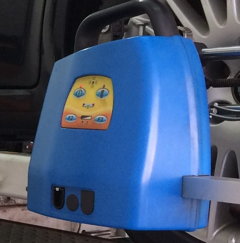

Megvolt a futóműállítás. Eredetileg a nyári gumik felhelyezése után akartam ezt megejteni, de mivel az nem gyári felniken lesz, a futóművesek pedig azt ajánlották, hogy ezt gyári felnire érdemes elvégeztetni, ezért csere előtt ejtettem meg a dolgot.
Ahogy láttam, a felhelyezett lézeres mérőkészülékek real-time továbbították az adatokat a computerre, az pedig kijelezte, hogy milyen szögben áll a kerék és ennek függvényében tekergette a csavarokat a szaki. Különbséget nem érzek, de remélhetőleg a nyári felnikkel is jó lesz így. -
