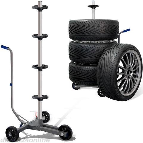

kisgyerek85
spiky03 #19863 üzenetére
Nekem is ilyen fix van. Lidl-be vettem amikor kapható volt. Talán 5e forintot kértek érte. Nyári gumik azon pihentek, most a téliek vannak rajta. Gumiápolóval le vannak fújva plusz le vannak takarva. A takaró járt az állványhoz.
Sokkal jobb így tárolni, mintha egymásra lennének pakolva. -

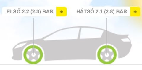

Én azt nem értettem, hogy az enyémen 17"-on 2,5 bar kell előre is hátra. 18"-on előre 2,7 hátra meg még mindig 2,5. Miért nem ugyanúgy változik a kettő?
Mivel pályán megyek az esetek 80%-ában, így inkább 2,8-at nyomok előre, 2,6-ot hátra.

szőröscica #19849 üzenetére
Nem vagyok egyik sem, de akkor sem fújnék 3 bar-t a hátsókba mert van +200 kg... de még 2,8-at sem. Igaz, nekem nem is kell, mert nekem 2,2 van ráírva. De, mint írtam, ez csak az én véleményem. Leírtam pár dolgot miért, google-ban megtalálhat mindent az ember. Majd a gumist megkérdezem mit mond rá, amikor viszem centríroztatni a CC-ket... kíváncsi vagyok.
bul07
Innen
A keréknyomás mindig attól függ, milyen autóra kerül az a kerék. Azaz minden esetben az autógyártó ajánlásait kell szem előtt tartani ebben a kérdésben.Akkor, ha a gyárinál nagyobb átmérőjű kerék kerül az autóra, ugyanezen gyári nyomásértékekből kell kiindulni. Nevezetesen meg van adva a 15"-os mérethez való érték. Általában működik az, hogy colonkénti felváltásnál 0,2 barral nagyobb nyomást kell alkalmazni.
Konkrétan, ha pl. a 15"-nál 2,2 bart ad meg a Suzuki, akkor a 16"-os kerékbe 2,2+0,2=2,4 bar nyomás lesz a jó. 17"-nál ugyanilyen logika szerint 2,2+(2*0,2)=2,6 bar a megfelelő érték.
Meg ég esetleg ez
Patrick
gabor9991 #19847 üzenetére
Igen, igazad van, akkor is, de ez ugyan úgy igaz arra is, amikor túl van fújva, mivel sokkal kisebb felületen érintkezik az úttal a gumiabroncs, hogy mekkora mértékben, azt nem tudom, de megnéznék ilyen teszteket azért. Valahol totalcar-on olvastam azt hiszem ezzel kapcsolatban egy cikket, de a fenéért sem találom.
Általánosságban elmondható, hogy sokan a meghatározott guminyomás érték alatt autókáznak.
Jah, igen, még annyi, hogy használat közben melegszik is a gumi és a benne lévő levegő és akkor 1-2 tizeddel többet mutat a légnyomásmérő. Tehát, ha valaki nyáron 3 barra fújja hátul, mert +2 személy meg 4 csomag lesz a csomagtartóban, akkor az egy autópályás kalandnál 3,1-3,2 bar lesz? Szerintem az borzalmasan sok egy személyautónak.
Patrick
gabor9991 #19844 üzenetére
Mert akkor csak középen fog kopni, mivel nem érintkezik a teljes futófelülete a gumiabroncsnak az útfelülettel, persze ha elmész így a lidlibe, akkor nyilván az nudli. De mindenképpen sérülékenyebb így a gumiabroncs + jobban melegedhet nagy tempónál.
Rengeteg kép található a neten, sajnos nem tudom azok milyen évjáratú autók. És természetesen ahány autó, annyi szokás. Feltételezem a gyártó tudja, mit miért ír elő, a meghatározott gyári gumiabroncs méretekre, de én sokallom, de ez csak az én véleményem.
Nálam bármi van 2,2 ír elő, előre és hátra is. 1350 kg az autó alapból +95 ha beleülök és +70 kg még ha teletankolom. Ez így 1515 kg és a 2,2 elég neki, nyilván a súlyelosztás rendben van az autónál. Most csak a CC miatt 2,5 bar a nyomás a V mintázat miatt.
Amikor új gyerek voltam, hátra fújtam 3 bar-t előre 2,5-et. Autópályán érdekes élmény volt, amikor érzed, hogy még tapad az autó, de minta a hátulja máshogy reagálna a hosszú elnyújtott kanyarokban 130-140-nél. Pattogósabb tőle a hátulja, ugye keményebb lett ezáltal a rugózása és így kevesebbet csillapít az abroncs. (CC ebből a szempontból tökéletes) Persze én egyedül voltam, csomag nélkül, ha ültek volna hátul 2-en + 3 csomag, akkor szerintem nem éreztem volna.
Visszatérve erre a neten talált képekre, 2,8-2,9 bar hátra, szerintem sok. 2 felnőtt + hátul két gyermek + 4 csomag, szerintem 2,5 bar bőven elég hátra.
De még egyszer mondom, ez csak az én véleményem.
