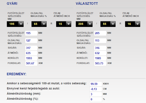

Akkor marad a 195/65 R15 -
kaszaking
Ha 2 gumi váltómérete egymásnak akkor gond nélkül felmegy ugyanarra a felnire?
Jelenleg 195/65 R15 van fent de cserénél 205/55 R16-ot tennék fel ha lehet -
