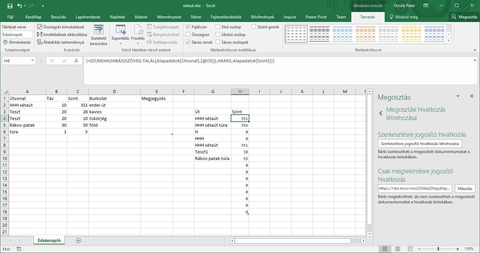

Illusion1010 #37151 üzenetére
1. J1-be beirod, hogy =H1-G1, és lehúzod a képletet. (vagy táblát használsz, és akkor nem kell húzogatnod semmit)
2. Kijelölöd az egész munkalapot, és létrehozol egy ilyen feltételes formázási szabályt (Home/Styles/Conditional formatting: -> New rule, rule type: use a formula to determine which cells to format):
=$J1>=9
és formázásban zöldre állitod a kitöltést.3. Ugyanúgy, mint 2. pontban egy másik szabály:
=$J1<9
és formázásban pirosra állitod a kitöltést. -

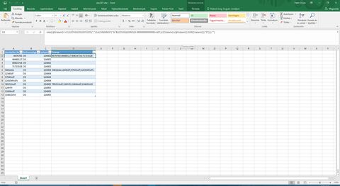

0P1
Slaci321 #34867 üzenetére
Szia
Alakítsd táblává a tartományt, és ezt írd D2-be (ha a C oszlopodat "Valami"-nek nevezed el):
=HA([@Valami]<>C1;SZÖVEGÖSSZEFŰZÉS(";";0;A2:INDIREKT("A"&SZÖVEG(KERES(9.99999999999999E+307;1/([Valami]=[@Valami]);SOR([Valami]));"0")));"")
ps: a SZÖVEGÖSSZEFŰZÉS függvény csak Excel 2016-tól műxik. Delimiternek (listaelválasztónak) azt adsz meg amit akarsz (én ";"-t adtam meg)

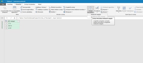

pigster #34668 üzenetére
Nahh, csak mert te annyira haszontalannak tartod a beolvasás/átalakítás funkciót (amivel valójában ki lehet váltani a különböző worksheet függvények egymásba ágyazásával összerakott képletek 99,99%-át teljesen érthető, józan paraszti ésszel felfogható módon, a VBA makrók 90 %-át, a Microsoft Query-t szinte teljes egészében , SQL lekérdezéseket, web queryket, a hagyományos adatimportálás funkciót, a PowerPivotot, meg sok egyebet, ami eddig sehogy vagy rendkívül körülményesen volt megoldható, csak egy kicsit szemléletmódot kell váltani - a baj, hogy a felhasználók többsége - akik nem lettek külön betanítva és átnevelve - nem is tudja elképzelni, hogy ez mire képes, ezért meg sem fordul a fejükben a használata, a régi beidegződések miatt rögtön worksheet függvényekhez nyúlnának, vagy rosszabb esetben VBA-hoz, MS Queryhez, PowerPivothoz ) :
Ezért nem bírom megállni, leírom ugyanennek Excel 2016-os megoldását is (és ezt mostantól minden esetben meg fogom tenni, amikor időm engedi, amíg rá nem szokik a felhasználók többsége az új funkciók használatára ) :
Átalakítás/Oszlop felosztása/Elválasztó alapján/Szóköz/A bal szélső előfordulásnál.
Oszlop 1.2 eltávolítása -> Bezárás és betöltésNem felhasználóbarátabb és egyszerű felhasználók számára érthetőbb módszer, mint a fenti képletezés?

joysefke #34496 üzenetére
Hello,
{=MAX(HA(HIBÁS(SZÖVEG.TALÁL(Alapadatok!L:L,Edzésnapló!G4)),HAMIS,Alapadatok!N:N))}
Tömbképlet, tahát Ctrl+Shift+Enterrel vidd be. A kapcsos zárójeleket nem kell bemásolnod, azt az excel automatikusan kiteszi Ctrl+Shift+Enterre
Megjegyzés: így, hogy egész oszlopban keresel, ez elég lassú lesz, de nem tudom, meddig terjed a tartományod az alapadatokban. Javaslom módosítsd vagy tartományhivátkazosra, (természetesen abszolút hivatkozással ), de sokkal célszerűbb táblává alakítani a tartományt, és tartományhivatkozás helyett strukturált hivatkozást használni , valahogy így:
{=MAX(HA(HIBÁS(SZÖVEG.TALÁL(Útvonal[Útvonal],[@Út])),HAMIS,Útvonal[Szint]))}
Így nem kell bajlódnod a függvénymásolgatással, és azzal, hogy meddig terjednek a tartományaid, így lesz a teljesítmény is optimális, és a képlet is átlátható és strukturált.

KaliJoe #34235 üzenetére
Szia, ezt worksheet függvénnyel csak rendkívül körülményesen tudod megoldani.
Javaslom inkább Excel 2016 Beolvasás és átalakítás funkcióját:
1 Jelöld ki A2:I23 tartományt, Beolvasás és átalakítás -> Táblázatból (táblázat rovatfejekkel)
2 Átalakítás/Első sor használata fejlécként ->Fejlécek használata első sorként
3 Átalakítás/transzponálás
4 Kezdőlap / oszlopk kiválasztása ->válaszd ki első és utolsó oszlopt
5 Ha akarod elnevezheted az oszlopokat tetszés szerint (jobb egér az oszlopon / átnevezés) pl Név-re és szavazatra
6 Rendezd csökkenő sorrendbe szavazat alapján ( a kis szűrő nyilacskával kattintva az oszlop fejlécén)
7 Beolvasás és betöltés adott helyreÍgy a káposzta is megmarad és a kecske is jóllakik . Megmaradnak eredeti adataid is, sőt, ha az alapadat változik csak rá kell frissíteni (jobb egér -> frissítés) a lekérdezésre
