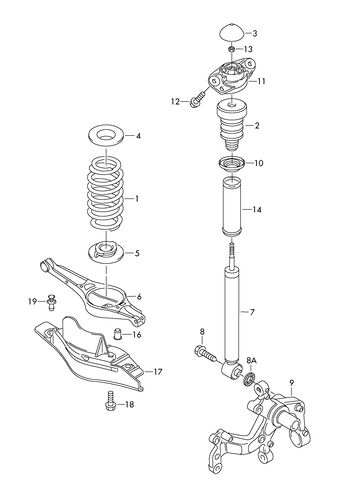

bul07
VW fórumba nem jött érdemi válasz hátha itt, átmásolom
Touran 2005 megvan a hátsó spirál rugó
De van egy banális kérdésem
Hogy melyik vége a teteje, és melyik az alja?
Mert nem egyformaHa az a válasz hogy adja magát és a régi kiszedése közben meg kell nézni, mert lehet majd látni, akkor oké
De ha nem akkor mégis hogy lehet eldönteni
Félek hogy 19év alatt annyira összeült hogy minkét vége kb egy pozícióba került, nem lesz különbség mint most az újnálKépek végeiről
Egyik: [kép], [kép]
Másik: [kép]Azért jelöltem meg a kis papírral hogy ott ne keljen nézegetni hogy melyik hogy, és ha esetleg itt kapok pontos infót akkor tudjam mondani a szerelőnek hogy melyik végének kell fent lenni

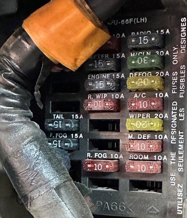

BaLee
BaLee
bul07

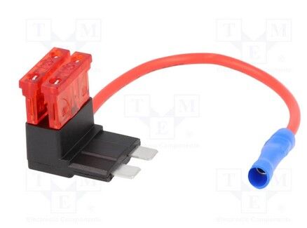

Wiper 20A az ablaktörlő lenne ha minden igaz, ha csak gyújtásra megy akkor az jó lesz egynek
Vagy ha a Radio 15A csak gyújtásra megy arra is köthetedHa a dudád megy gyújtás nélkül is akkor keres a táblába HORN 10A, és akkor ez meg jó lesz fix 12V-nak
Viszont ha jól nézem a kamera(DDPAI X2S pro) mellé kapott biztosíték táblába dugható cucc nem az a méret mint a te kocsidba lévő biztosíték
Ahogy nézem a te kocsiba Medium van a kamerához meg SMALL biztosítékos kábelt adtak
Erre néz rá -
TheProb
Ki kéne azt mérni. Én is mikor faragtam be a hw kit-et a Julisba, alig találtam 1 biztosítékot, ami 0-át adott, ha nem volt gyújtás. Illetve nem tudom, hogy hogyan tervezted a kötést - simán rátekerni a drótot a bizti lábára vagy toldóval - , ha előbbi, akkor szintén tudni kéne, hogy a biztosíték melyik lábára hurkold a vezetékeket.
BaLee

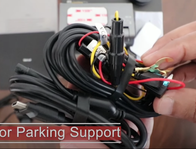

Vásároltam egy autós kamerát, biztosítéktáblára kellene kötnöm 2 vezetéket:
sárga állandó 12v ( vcc ), piros gyújtás után élő 12v ( acc )Csináltam egy képet a biztosítéktábláról, meg tudja mondani valaki melyik lehet jó nekem? Nincs multiméterem, hogy kimérjem, a kézikönyvben meg tök máshogy néz ki ez a biztosítéktábla...

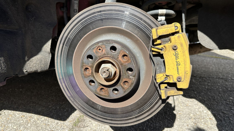

A "jól meg lett hajtva" stimmel
, de hogy mikor sütődhetett meg, azt nem tudom felidézni. Tavaly voltam 2x is pályanapon, idén vez.technikán, de ezek időben nem esnek egybe mióta a rázást érzem.Viszont ha "csak" megsült, akkor az idővel egyégesre kéne, hogy kopjon, nem?
TheProb
Ha az egész bódé remegni kezd fékezéskor (fékezési intezitással arányosan), akkor jó eséllyel tárcsa lehet a ludas? Mai kerék cserekor csekkoltam mind a 4 tárcsát és a betéteket és talán annyi eltérést láttam, hogy a hátsó tengelyen lévő tárcsa mint ha simitásra sem lenne sík, amit talán az alábbi kép is alátámaszt a koncentrikus körökkel. Válla amúgy egyiknek sincs és a betétek sincsenek jelzőig kopva.
Mondjuk a rázást elölről, kormányon keresztül (is) érezni leginkább.

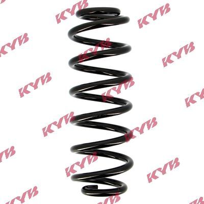

bul07
jerry311
#1820
Persze párban cserélném, ha cserélem
Hogy nézne ki hogy régi rugó oldalára meglenne dőlve a kocsi.Így is észrevehető hogy törött, bal oldalt olyan 0.5-1cm-rel alacsonyabb a kerékívnél.
Úgy rémlik hogy vagy másfél két éve már mintha feltűnt volna ez, de ki is ment a fejembőlAmúgy alulról nem látni hogy törött, mert minden olajcserénél szoktam nézni de eddig nem vettem észre .
bul07
molnarpeter
#1815
(#1817) jerry311
Gyártóra mi a véleményetek?
HART, vagy MAXGEAR ebből a márkákból olyan 7-8e Ft darabja ([link], [link])
SACHS viszont már 13839 Ft darabja ([link])Megéri a dupla árat, úgy nézve hogy nem kell 10évet bírnia?

Szerelés közben ránéztem és megláttam hogy a hátsó spirálrugóból letört egy kis darab
Színkódja megvan [kép]
Kinyomoztam hogy 1K0511115DE a száma, a sok közülTöbb kérdésem is van
Eltérhetek e a színkódtól?
Ha igen milyen irányba? Tehát kellene valami szín kódoló kódoló, mert ha kicsit pár százalékkal lenne keményebb az még nem probléma, puhább nem jó viszont
Spirálrugóból is muszáj neves gyártótól venni?
Nem jó mondjuk egy HART, vagy MAXGEAR? Mert ezek kb fele áron vannakMost nyáron lesz 19éves a kocsi, nem kell 10-15évre tervezni

Hogy ne csak a VW fórumba kérdezek rá
Féknyereg csere 2005-ös Touran, 19éves kocsi
Vehetek mondjuk A.Z Meisterteile nyerget is van muszáj TRW-t?
Milyen okai vannak a drágábbnak ha tartósság szempontjából mindegy hogy 5évig vagy 10évig bírja, mert egy 19éves kocsinál már nem számol az ember hogy 10év múlva is jó legyen.
A.Z Meisterteile nyereggel lenne minőségi probléma?Tényleg csak keresem hogy miért érne meg majd dupla árat a TRW nyereg, 37e és 20-21e a nyergek kb árai
Holnap reggelig kell döntsek

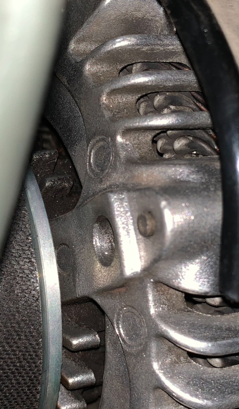

, a tulaj mondta hogy a generátor.Köszi szépen, akkor ezen a vonalon indulunk el!

Viszont ha annyit állt, hogy beállt a generátor csapágy, akkor arra is kíváncsi lennék, hogy a nyitott szelepekkel álló hengerekben mennyi a korrózió keletkezhetett.
De a minimum, hogy az összes folyadék cseréjével kezdeném (olaj, hűtő, fék, kuplung). (na meg a generátor és az ékszíj) -

Adott egy Fiat Punto ami sokat állt és megragadt a generátor, elradírozta a szíjat. Álltában némi korrózió elindult a szíjtárcsákon, ez probléma vagy generátor és szíjcserével orvosolható a dolog? Tehát a rozsdás felület okozhat sérülést az új szíjban?
Köszi előre is. -
bul07
MasterMark
#1802
Fék szorul, melegszik a tárcsa és már a felni is ha megyek
De nem tudom hogy melyik része szorul
Nyereg
Betétt rozsdásodott be és ott
Kis csuszka rozsfásodott beMég csak kerék lélevételell szemlevételeztem, meg kézzel megmozgattam a kzifék karját a nyergen az mozgott nem volt beállva
És az is bosszant hogy unix oldala még alváz szám alapján is kétfajta nyereghez hoz javító készletett
Minkhenger átmérője más 38 és 42mm -
bul07
MasterMark
#1800
Igen egybe van a kézifékkel
Szorul a drágám, és alkatrész vásárlás előtt godoltam érdemes megnézni hogy mi szorul.
Mert ha maga a nyereg szorul akkor feleslegesen vennék egy tömítés készletett mert új nyereg esetén az nem kell.
Bár kicsitt sokkolt hogy mennyi hozzá egy nyereg.
