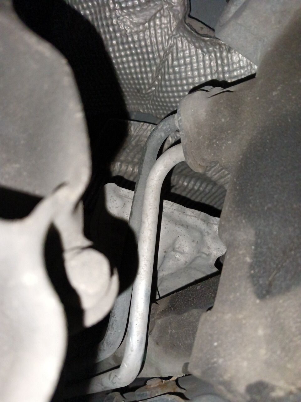

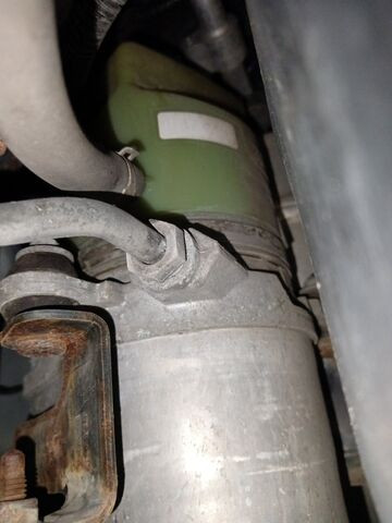

Üdv. Ford c max, 2010 elektrohidraulikus szervó kormány. Na az autó alatt kotorászva azt vettem észre, hogy a kormányműre menő két cső közül az egyik nagyon könnyen mozog a tengelye? Körül. Lehet forgatni jobbra, balra. Ott szivárgást nem láttam, a kormány múködésében nincs változás. A szervoolaj tartályon a felső cső az, ami megy a zöld, műanyag részbe. Ez hogy mozoghat így?
