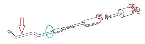

Sziasztok! Valmiért rendszeresen elmászik / elfordul a kipufogóm. Ezáltal alapjáraton veri a kasznit, valamint bele pöfög a lökhárítóba.
Pirossal karikázott részen gumival van felakasztva, piros nyílnál van egy tartó bilincs.

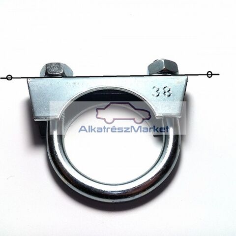

Kékkel karikázott részre "gyártottam" egy tartót. Egy bilincsre laposvasból tettem egy hosszabb részt 1-1 lyukkal a végén, majd felette a kasznihoz rögzíttettem menetes kampóval.
Így nem forog el, nem veri a kasznit. Viszont így kicsit merev lett, és egy adott fordulatszám tartománynál berezonál az egész.Szerintetek mivel oldjam meg?
Amire én gondoltam:
1. A menetes kampók helyett valamilyen gumi karikával fogatom meg, hogy legyen egy kis rugalmassága.
2. A merev felfogatás és a piros nyíl között kivágok egy 15-20 centis részt, és berakok oda egy flexi csövet:Ötlet, vélemény?
Akárhány szerelőnál voltam, egyik sem tudja megmondani miért forog el. Így kénytelen vagyok magam megoldani ha más nem csak átmenetileg. -
