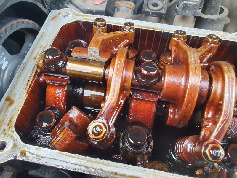

Ilyennel találkozott már valaki?
VW G13 hűtőfolyadék, vezérlés cserekor cserélve lett mert rozsdás koszos volt a feltöltés után ilyen lett, át lett akkor is öblítve 2-3x ettől függetlenül
ez a sárga valami ami úszik benne és a tetején is úszik érdekes módon ahová lecseppen és elpárolgott a víz/fagyálló olyan lett mint a virágpor
10x lett átöblítve mire az alábbi eredményt elértem.
az 1-2 kanna Mannol öblítőt is kapott illetve a 7-8 Motult
természetesen ez már G12EVO
ami picit rózsaszínes az csak azért van mert az ioncserélt víz nem tisztán lett beleöntve hanem kapott egy kis G12Evo-t -

Adott egy kis ronda, 2001-es Hyundai Atos, ami sajnos háromhengerezik. Előzmény, hogy kb. egy hete katalizátor hibát dobott, amit kitöröltek, kicsit meghajtották, nem jött vissza a hiba.
Tegnap menet közben elment az erő, dadogni kezdett. Leállították, majd kiolvasva, P0300, P0301 és P0303 hibakódot mutat, amik ugye égéskimaradást jelentenek.
A gyertyacsere úgyis aktuális lett volna már, emellett kapott még új gyertyakábeleket és gyújtótrafót.
A hiba sajnos nem szűnt meg, visszadobja a P0301 és P0300 hibákat.
A vákuumcsöveket átnéztem, egy kisebb repedést találtam az egyik végén, amit kb. egy centire a végétől viszavágtam, így már jó lett az, de semmi változás.Ki merre indulna tovább a hibakeresésben?
Én az injektorok megcserélésére gondoltam, hogy lássam, vándorol-e a másik hengerre a hiba.
Esetleg üzemanyagnyomás?
A korábbi katalizátor hiba okozhat ilyet?Köszönöm előre is

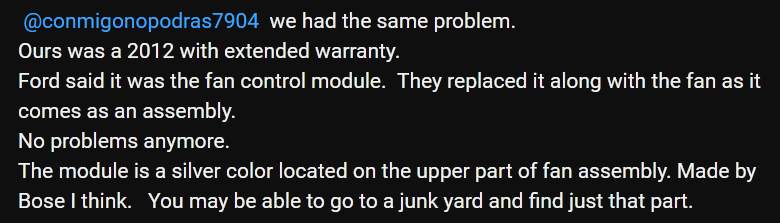

Fan control module lesz a gond, tipikus hiba. Viszont szerencsére leszerelhető a ventiről, így arra nem lesz szükség. Bosch 1 137 328 567 cikkszámú van most benne. Cikkszám alapján vehetek bármilyen amivel kompatibilis, vagy mindenképp Bosch-t kellene szereznem? Azt nem tudom, hogy ezt a modult külön fel kell-e okosítani a kocsimra vagy bármilyen jó lesz ami cikkszámnak megfelel. Mert Amazonról 10.000Ft körül már tudnék beszerezni cikkszámnak megfelelőt de az nyilván nem Bosch, ami most benne van.

Sziasztok, van egy mk3-as Focus-om (EcoBoost 1.6) és elég nehéz normálisan leírnom a problémát, mert szerencsétlenségemre nem mindig jön elő, de mostanában sűrűbben előfordul. Függetlenül attól, hogy mentem-e a kocsival vagy nem, alkalmanként bekapcsol a hűtőventilátor, amint kinyitom a kocsi ajtaját (hallásra maximum fordulaton). Gyújtás ekkor még nincsen rajta. Előfordul, hogy bármekkora utat is teszek meg, a kocsi leállításáig folyamatosan megy a ventilátor hangosan. Motort leállítva van, hogy 1-2 percig még maximumon bőg a ventilátor, mire automatikusan leáll. De van, amikor "normálisan" működik minden, és meg se szólal a ventilátor (se ajtónyitáskor, se megálláskor).
Javasolták, hogy motortérben cseréljek R12-es relét (motorvezérlőé). Ezt most megtettem, hazagurultam 500 métert, éppen csak beparkoltam és megint felbőgött a ventilátor, ami csak a leállítást követően 1-2 perc múlva állt le.
Nem melegszik túl a motor, ez akár egy hűvös reggelen is előfordul ajtónyitáskor, hidegen. És ekkor általában a teljes megtett út alatt hangosan megy a ventilátor. Mintha valami érzékelő mérne félre, vagy nem tudom. Van ötletetek, hogy mit érdemes megnézni?
