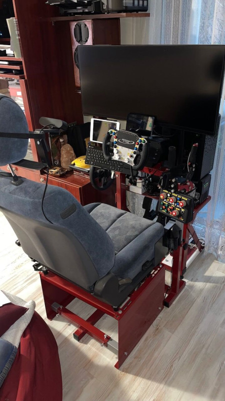

tehát a hátlapra kárpitszegeccsel rögzített hátlap adja a merevséget? Engedd el a témát...
amúgy alul kellett volna egy hosszú lapos műanyag szegecsbontó, felül egy kampóval van a felső acélrugós drótba akasztva, de össze van gyógyulva, nem mertem bántani, mert ha leszedem, nem biztos vissza tudom rakni szerszám nélkül. ahhoz egy másik cucc kellett volna
biker
jerry311
#1597
abból pont ne indulj ki, mert az autósülés váza acél, hiszen meg kell tartson, plusz az oldallégzsákot kibírja, rugós vázas, nem véletlen 30kg csak az ülés.
amúgy meg vissza is kell tenni ha beszereltem amit szeretnék.
mitsu topikban találtam tippet, alul patent felül kampó, nem mindegy a sorrend a bontásnál

Üdv uraim
Hatalmas kérdésem lenne
Hogy a retekbe tudom levenni ezt a hátsó műanyag elemet az ülésről? Felül nagy nehezen belestem egy résen, a műanyagban van egy nagy kampó öntve, az alapján lefele kellene húzni, hogy kiakadjon, olyan 2cm-t, de alul is be van pattintva, és nem látok ott semmi ráutaló jelet.
Ha szükséges, akkor egy régi mitsubishi ülése (talán lancer)

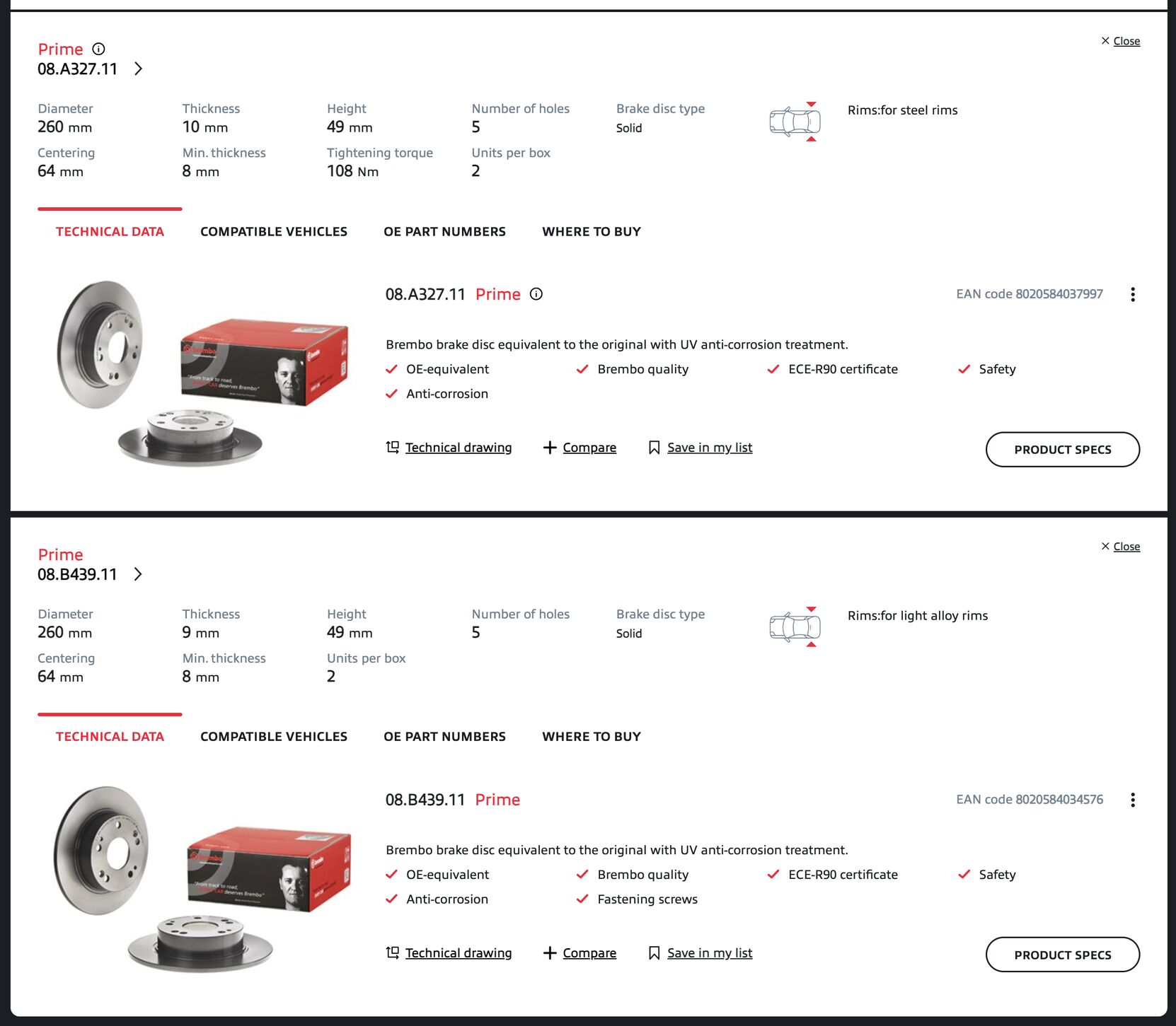

Adott két fajta hátsó féktárcsa, az A típushoz azt írják "acélfelnihez" és 10mm vastag, a B típus "alufelnihez" és ez 9mm vastag. Az autó mindekettőnél a kompatibilis típusok között van.
Alufelni van, a B típus kétszer annyiba kerül, mint az "A" típus.
Kérdés: "A" típus is jó lesz-e hozzá?Hátsó féktárcsáról van szó, így nem adnék ki érte kétszer annyit, ha egyébként műszakilag nem szükséges.
Műszaki oka lehet, hogy azt írják acélfelnihez?
Így az nem is lehet jó ha alufelni van?
Nem igazán tudom elképzelni, hogy egy féktárcsánál milyen jelentősége van (hiszen a fék egyéb méretei adottak), esetleges esztétikai tulajdonságokon kívül - viszont mindkettő bevonatolt.
Máshogy, másmilyen minőségben vagy színben lehet bevonatolva?BREMBO 08.A327.11
kauffer
gyári oldalBREMBO 08.B439.11
kauffer
gyári oldalköszi bármilyen tanácsot

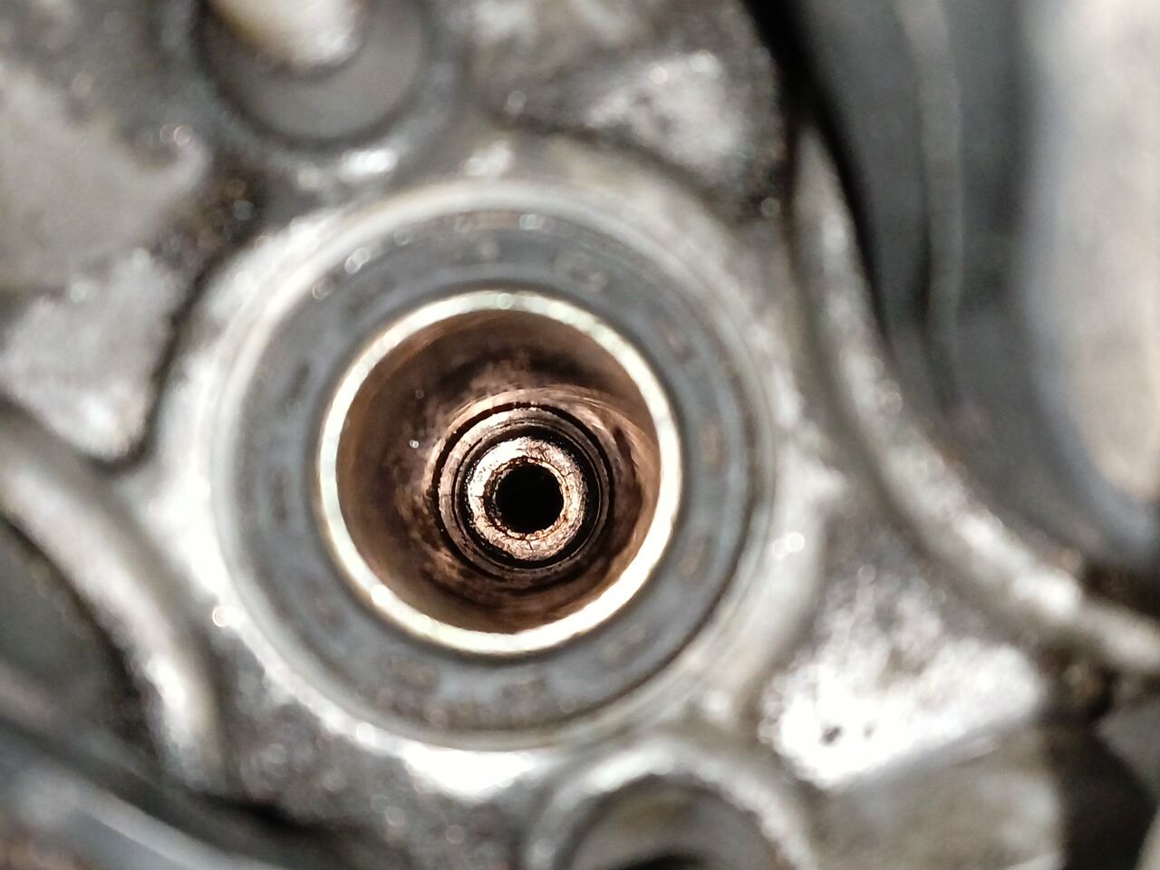

Gondoltam bedobom, egyik szerkezetnél (2 liter, 2 henger, léghűtés, köradagoló) a szelepvezető hüvely kijött a hengerfejből, és már a kipunál szivárgott az olaj - a beteg gépműhelyben javul. A hengerfal viszont ilyen fura a gyűrűkhöz eső részen, körkörös sormintás lett a normál kormos sáv alatt, vajon a sok olajtól lehetnek annyira elkokszolódva a gyűrűk, hogy ezt okozza? (Még nincs szétfűzve a blokk.)

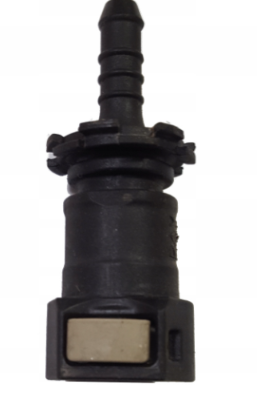

Sziasztok! Szögezzük le, hogy nem vagyok autószerelő, szóval ne nézzetek full h_lyének a kérdésért..
Adott egy Iveco tehergépkocsi, ahol az Adblue rendszer csövei[ILYEN]
csatlakozóval csatlakoznak. Tehát a csatlakozó két oldalán van 1-1 gomb, amit egyszerre kellene benyomni, hogy le tudjam húzni az adblue szivattyúról a csövet. Esetleg ehhez létezik célszerszám? Ha igen, milyen néven találhatok ilyet? Előre is köszönöm!

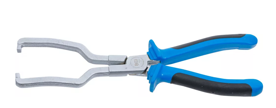

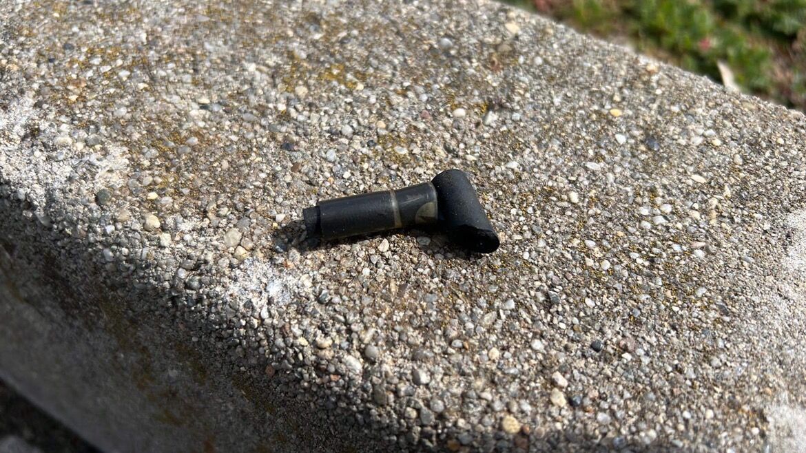

Nem tudom, remélem időben vagyok még. 1.6 tdci asszem bosch injektorok, ez még a 16 szelepes. Először, mikor éreztem, húztam rajta kicsit, azt hiszem 8Nm-rel, aztán később 11Nm-rel. Most viszont megint éreztem, meg picit látszik a tövénél valami olaj szerű, meghúztam 13Nm-el, de többel nem merem. A gyári érték asszem 5Nm + valamennyi fok.
Ja, amúgy itt csavart is kell cserélni ilyenkor? -
Ha időben elkaptad akkor bárki ki tudja szerelni meg vissza. Az anayg pár száz forintos a réz alátét esetében. De ha megszorult akkor nem biztos h akárki tudja menteni
Anno én is is nagyon foschtam de mázlim volt és kijött kézzel - pedig a szerelő már kezdte elővenni az inverz kalapácsot. Illetve egy tipp: nem emlékszem milyen autó pontosan, de pl nálam a q7nél lefogatókat is kellett cserélni azonnal különben elkezdte volna szórni az olajat. Szóval lehet hogy a körítés több lesz mint maga a probléma elhárítás. -

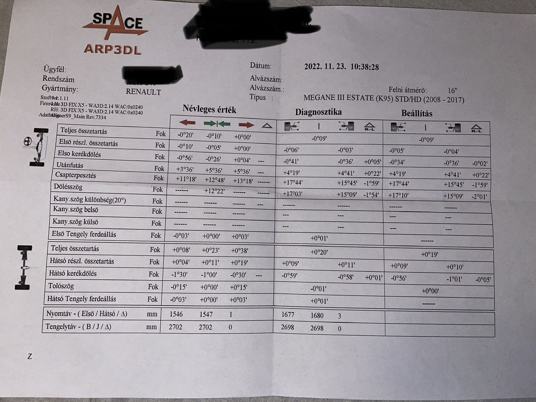

Revesz
subaruwrc
#1524
Nem a Beállítások oszlopban van az az eredmény amire ők állították?
Én úgy tudtam, hogy a névleges érték oszlopban a gyári adatok vannak tól-ig. Diagnosztikai oszlopban van az amit a gép mér, és a beállításban meg az van amit állítottak. Ennek kéne a tól-ig mező közé esnie. Legjobb a középérték amit a zöld nyilak mutatnak. -
