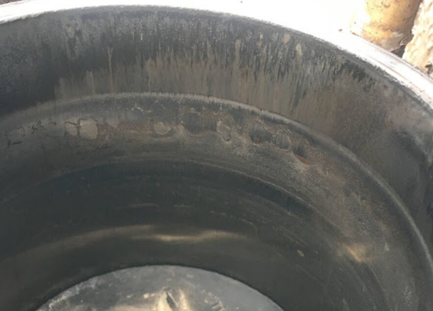

Gondoltam bedobom, egyik szerkezetnél (2 liter, 2 henger, léghűtés, köradagoló) a szelepvezető hüvely kijött a hengerfejből, és már a kipunál szivárgott az olaj - a beteg gépműhelyben javul. A hengerfal viszont ilyen fura a gyűrűkhöz eső részen, körkörös sormintás lett a normál kormos sáv alatt, vajon a sok olajtól lehetnek annyira elkokszolódva a gyűrűk, hogy ezt okozza? (Még nincs szétfűzve a blokk.)

Be kell kopni az új gyűrűnek is, addig normális, ha kicsit több olaj fogy. Én egyelőre azt mondom, hogy használni kell, és sűrűn nézni az olajszintet, mondjuk naponta indítás előtt. Két dolog jutott eszembe még: figyelni kell, hogy ugyanott álljon a gép, és lehetőleg vízszintes legyen, másrészt pedig nem ismerem a motort pontosan, de vas hüvelyes henger el tud kopni hordósra, azt szétszedve lehet megmérni igazából, tűréshatáron felül olyankor fúrás és túlméretes dugattyú segít, NiCaSil bevonatos henger esetén pedig a csere vagy hüvely befaragása a javítás. Szóval összességében szerintem egyelőre nehéz biztosat mondani

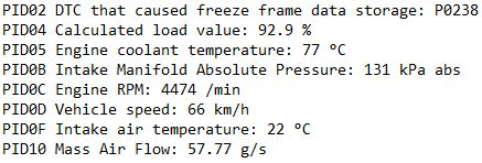

Lenne egy Grande Punto 1.3 Mjet 90 LE 199A3000 motoros paripa, ami jellemzően limp mode-ban hajlandó csak üzemelni. Hibák törlése után pár km, illetve némi terhelés után természetesen vissza is jön.
Hibakódok:
P0401 EGR - insufficient flow
P0238 MAP - signal too high
P0236 MAP - implausible signalA kérdésem elsőre az lenne, hogy mivel kezdjem? Arra gondoltam, hogy az EGR és környéke tisztítást igényelhet a lerakódott korom miatt (turbó geometria szintén gyanúsított), nade ha a szelepnek elektronikai hibája van, azt meg lehet állapítani egyszerűen, akár a helyén, vagy már kiszerelt állapotban?
Vagy inkább vákuum szelepet/csöveket kellene valahogyan tesztelni elsőnek? Nem akarok semmit levakolni, nem vagyok én kőműves
Végére a freeze frame, itt 2. fokozatban gyorsítva ~4500-nál fogta magát, torpant egy nagyot, és 3500 maximális fordulatszámmal beállt a vészmód.
