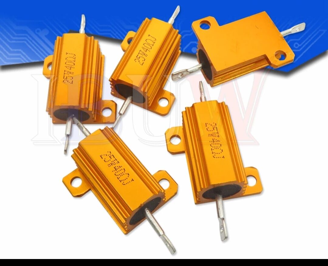

Szerintem se űrtechnika bekötni két [ilyen] fehér vezeték közé egy [ilyet] ezért fogom kipróbálni.
Ha nem jó akkor még mindig ott a lehetőség hogy teszek bele egy új szondát.
Sajnos beszerelt, kipróbált alkatrészt kicseréltetni nem olyan egyszerű, legutóbb nyikorgó trw futóműszilenthez kellett szakszerű beszerelésről számla, így hiába szerelem be magam ha nem jó lehet szaladgálni ilyen nyomorult papírért valami szerelőhöz aki pár ezresért ír egyet. -
gabor9991
13-ért valami olcsó nevenincs szondát lehet venni én azt gondolom hogy a rizikózás az lenne ha azt megvenném.
2euró volt az ellenállás ha enm jön be akkor ennyit dobtam ki az ablakon és veszek egy bosch-t az gondolom nem fog fals adatot adni.MasterMark :
2* volt már így műszakin ahogy írtam is, a mért értékkel nem volt probléma bár nem tudom mekkora a tűrés.

gabor9991
#1785
Amíg csak a katalizátor utáni szondát berheled, addig a motor működhet jól. Csak az lesz a kérdés, mennyire tartós így az eredmény (avagy a kialudt hibajelzés), mert a fűtés nélkül nem jól mér, csak azt hiszi, és elkezdi összehasonlítani a másikkal az eredményt. Kíváncsi vagyok az eredményre, nem tudom mennyire és hogyan téved ilyenkor a mérés.
gabor9991
Ez egy öreg Thalia, 20ezer egy szonda, 2€ a 25W 8Ωellenállás, egyelőre az ellenállást választottam, remélem működni fog, ha már így alakult hogy nincs ledugózható egr, kiírható dpf meg adblue benne, nekem is kellett egy kis szórakozás hátha sikerül lekapcsolni vele a check engine lámpát
gabor9991
Thalia katalizátor mögött lévő lambdaszonda fűtése néha hibát dob, törlése után 1 perc és 1 hét között jön vissza a check engine.
Mivel maga a szonda tökéletesen működik a fogyasztás is rendben van így nem dobnám ki, inkább a fűtés áramkörébe tennék egy ellenállást amit látna a vezérlő és megnyugodna hogy minden rendben van
Tudja esetleg valaki hogy hány ohmos ellenállása van a működő lambdaszonda fűtésnek?
Aliexpress tele van 5-25W és 0.00001Ω-tól 200MΩ-ig bármilyen rendelhető. -
