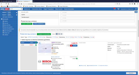

Opel Astra H 1.7 CDTI motornál a képen látható helyre milyen néven fut tömítés?
Nagyon enyhén szivárog az olaj, de gondolom nem szabadna.
A Porlasztó és a szelepfedél közötti tömítéssel nincs gond, az teljesen jó.
Nyíllal jelöltem a kérdéses helyet.Nagyon nehezen észrevehető a piros nyíl, elnézést.
Előre is köszi!
