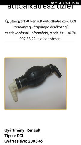

seger
Köszönöm mimdkettőtök válaszát. Köszi, hogy foglalkoztok az ügyemmel!
Viszont az üzemanyag hibára amit írtál Mágus2, hogy nem kap elég tüzelőanyagot, az üzemanyag kézi pumpánál elmegy a gázolaj vissza a tankba. Már beszereztem másik kézipumpát, de nem sikerült eddig leszednem a régit sehogyan sem. Ez hogy tudom lehúzni?
Amit vettem az bontóból van, arról levágtam és próbáltam visszadugni, de az sem ment...
