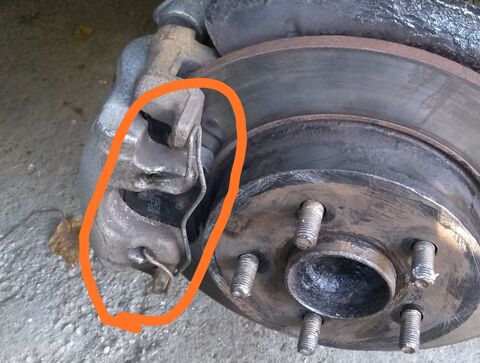

Kéziféket behúzni ugyancsak luxus.Gyanítom hogy a fék már régóta szorul, de annak ellenére minden alkalommal rákérdeztem, sehol sem javították meg a dolgot. Most idén kétszer cserélték a tárcsákat és a betéteket kompletten, először mert szerintük kopottak voltak, másodszor pedig mert görbe volt a tárcsa és ütött.
Csere után az első 10 km-es út alatt megégett az új fék, szervíz szerint ez normális, most a tárcsa újra üt, mert hallom hogy fékezéskor egyenetlenül súrlódik.Most találtam egy szerelőt, aki megnézte, és a korábbi svindlerekkel ellentétben ő azt nyilatkozta, hogy szerinte ez a szorulás és melegedés nem normális, javítani fogja.
Ő volt az első és egyetlen eddig, aki szimpatikusnak látszott.Kb. ugyan ezt a történetet hallottam apámtól, és más ismerősöktől is, csak a fel nem tárt, és ezért visszatérő hibák voltak külömbözőek.
8
Golyobis
#1284
Azt sem tudom hogy mit kellene tenni a dolog kiderítésére.
Te azt teheted, hogy irány a legközelebbi megbízható műhely, a fék nem játék. Ott majd szétszedik és összerakják megint, ellenőrzik valóban a helyes alkatrészek lettek-e beépítve, légtelenítik, illetve ellenőrzik a fékrendszert, lehet hogy nem is a cserélt alkatrészeknél van hiba.
Csere után fékezéskor fékhang lehet egy ideig (max párszáz km), amíg összekopnak a tárcsa és a betétek, esetleg enyhe súrlódós hang mikor megforgatod a kereket, nagyobb sebességű fékezéskor enyhe remegést is érezhetsz a kormányon akár 1-2000 km-ig, amíg teljesen összekopik minden.
De amit leírtál, az egyértelműen balesetveszélyes állapot. -
subaruwrc
Golyobis
#1282
feltételezve hogy jól van összerakva, valóban van egy bejáratási fázisa a fékednek
de ha túlságosan szorul az nem normális
főleg elöl.
meg lettek takarítva rendesen a csúszó felületek ?
ha csak rá dobták az új betétet a retkes rozsdás felületekre akkor megszorulhatott ennyi idő alatt is -
Golyobis
Elvileg nemrég cserélték a betéteket és tárcsákat is, mert szerintük azok görbék voltak.
Igazából a csere után az első párszáz méteren még jó volt a fékhatás, de aztán mentem vele autópályán vagy 10 km-t, és amikor megálltam, akkor éreztem, hogy égett kuplung szag jött belőlük, azóta úgy érzem, hogy a fékhatás nem túl bika, bár elmegy.Amit észrevettem még, hogy az első tárcsafékek melegszenek, a felni is átforrósodik, emellett a fékbetét akkor is folyamatosan hozzáér a tárcsához, amikor nem nyomom a pedált.
Ez úgy derült ki, hogy megemeltem elöl, és megforgattam. Ha meglököm egy kicsit, akkor a lendületet kb fél vagy egy teljes kerékfordulat alatt elveszti, forgatás közben enyhe súrlódó hang van.
A felni belső oldalán mindent fekete por borít.Több szerelőnek is mutattam vagy telefonon mondtam, szinte mind azt mondták, hogy szerintük ez normális jelenség.
Viszont ha jól sejtem a folyamatos enyhe fékezés kis mértékű, de folyamatos energiapazarlást eredményez, ami a kilóméterek alatt összeadódik, emellett a fékek is hamarabb elkopnak, ezért abszurdnak tartom amit a szerelők mondtak.
Kérlek javítsatok ki, hogy tényleg én vagyok a hülye, és a dolog normális, vagy a szerelők nem mondtak igazat.
Másrészről a szerelők akiknél voltam amúgy sem voltak túl megbízhatóak, így eggyel több ok hogy kételkedjek (szerszámokkal megrakott furgont nyitott ajtóval tárolják az utcán közterületen, kéziféket nem húzzák be, motorháztetőt nem zárják rendesen, volt aki nem is azt javította meg rajta amit megbeszéltünk, vagy megcsinált valamit de elrontott egy másik valamit közben stb.) -

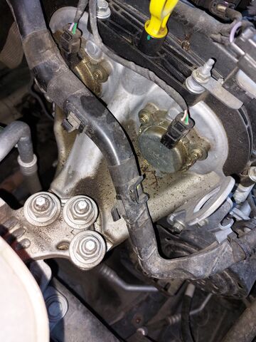

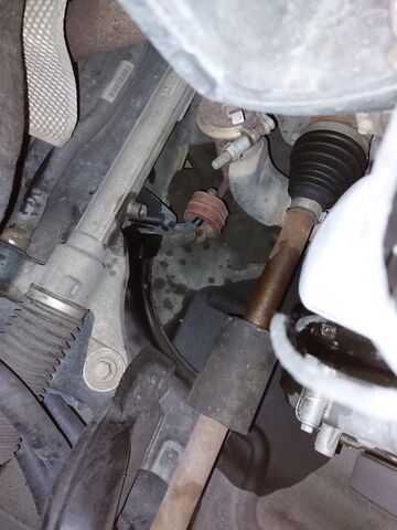

Adott egy 2017-es fiesta, mondom újratöltöm a szélvédőmosót aztán a következő látvány fogadott.
A hütővizem is fogyott valamennyit, most minimumon van.
A képek alapján tudnátok mondani valami okosságot, hogy mi folyhatott szét ennyire?
Az biztos, hogy holnap kérek időpontot a szervízbe, hogy nézzenek rá. -

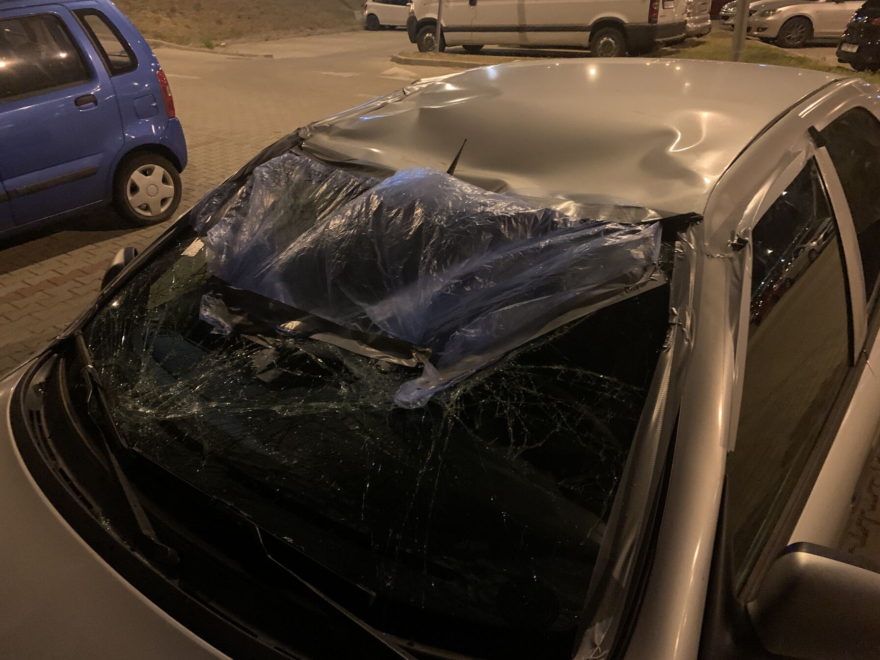

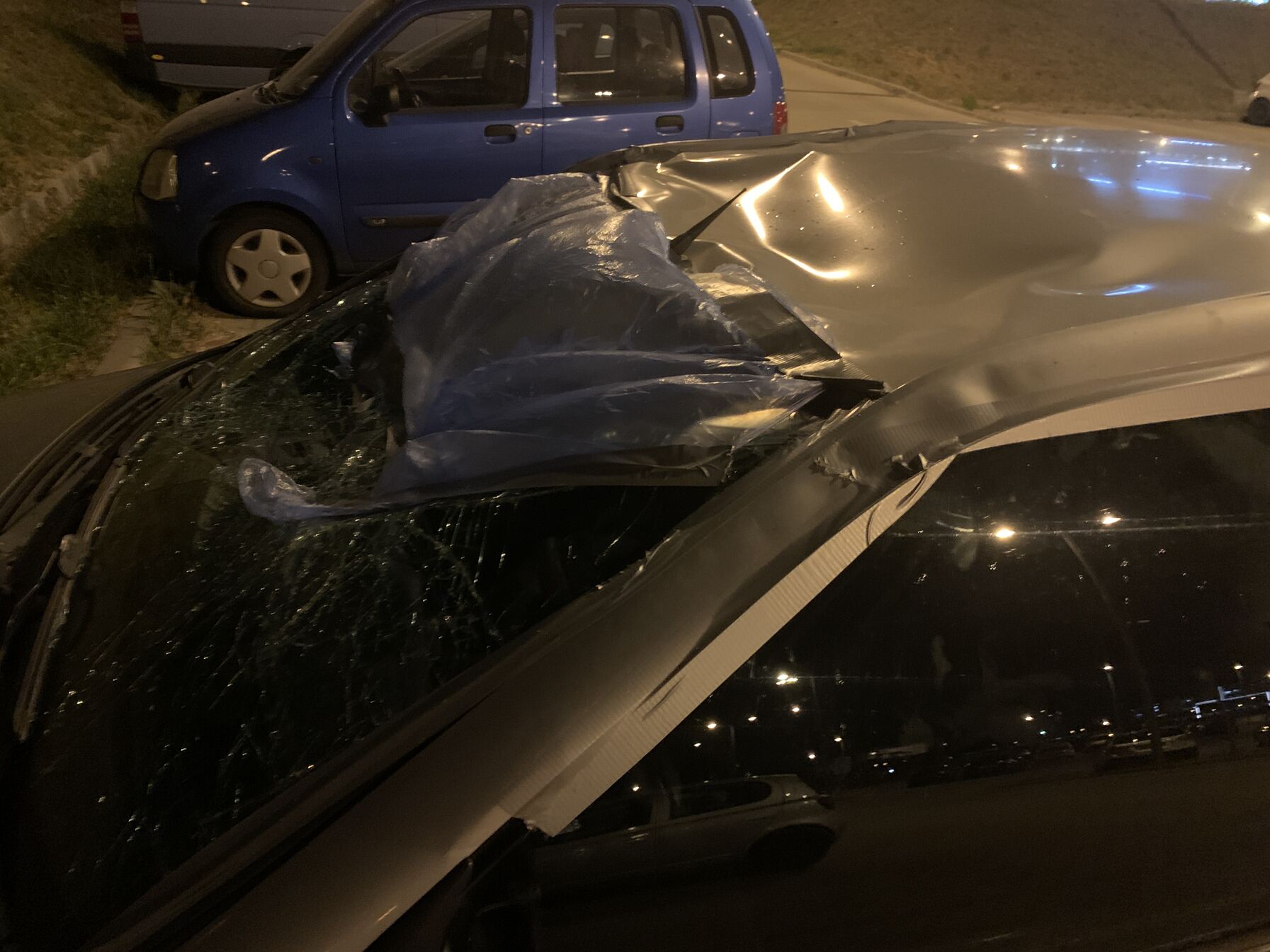

Sziasztok. Sajnos nem tudom hova irjak a problémámmal kapcsolatban. Megprobálom talán ide hátha tudtok segiteni. Sajnos az autonkba keletkezett egy kár árokba hajtás közben és tudni akarom javitható e még és ha igen mennyiért. [kép] [kép]
Igazából a tető egy része és a szélvédő ami tré nagyon..Motorháztető kerekek elülső lökhárító azok gyakorlatilag sértetlenek
