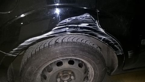

Ma a kapkodásomnak köszönhetően az autóm (Focus kombi 2006) barátságot kötött a mélygarázs egy oszlopával, íme az eredmény:
Március környékén vinném szerelőhöz egy nagyobb szervizre, majd akkor - ha lehet - kikalapáltatnám, illetve lefényeztetném, de addig is kellene valami rá, hogy a rozsda ne kezdje el enni a lemezt... igen, ott ahol olyan szépen szétvált a törésnél.
Sajna nincs garázsom, utcán tárolom, így fokozottan ki van téve az időjárás viszontagságainak.Ti mit tudnátok ajánlani?
