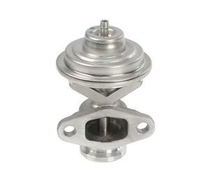

Meghirdettem a kocsit, hátha valakinek több türelme lesz mint nekem. Hétvégén mentünk vele megint. Olaj, szűrő meg Xado adalék csere után.
Nagyon jól megy az autó, sokkal jobban mind előtte, de még mindig brutál nagy a kartergáz.Hozzá nem értőként bevillant egy hülye ötlet. Ezekbe van egy kezdetleges EGR szelep, vákumos. Nem lehet, hogy nem is a gyűrűim vannak letapadva, hanem ez a f*s EGR van eldugulva, esetleg mindig nyitva van és a kupuff gázt tolja vissza a motorba?
Itt egy kép milyen EGR van benne:

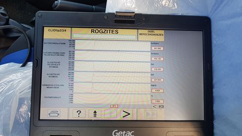

2004-es 1.5dci Renault Clio2, 82HP, Delpfos rendszerű. K9KB7.
Nincs hibakód! Így elindulni sem tudok a probléma megoldásában. Gyári diaggal lett elemezve a kocsi, de a márkaszerviz sem tudja mi lehet a gond, viszont van olyan "jel" ami szerint a motorvezérlő lehet a ludas.
A márkaszerviz is szoftverfrissítéssel indított!
A kocsi 10°alatt dadog kb 1 percig, 10° felett pöcc-röff semmi gond.
Predator2
