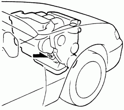

Szia! Kesztyűtartó alatt a lábtérnél szokott lenni, illetve ha felhajtod a motorháztetőt a tűzfal előtt a műanyag fedő alatt is, bár oda inkább a VW konszern szokta rakni. Persze ezek csak általános helyek, ennél sokkal ügyesebb is lehet

Nem tudja valaki, hogy a Mitsubishi Pajero 1994 2.5 TD-s kocsiban hol van a pollen filter ? Külföldi fórum alapján a kesztyűtartó mögött, de ott nem találom...Köszönöm!
