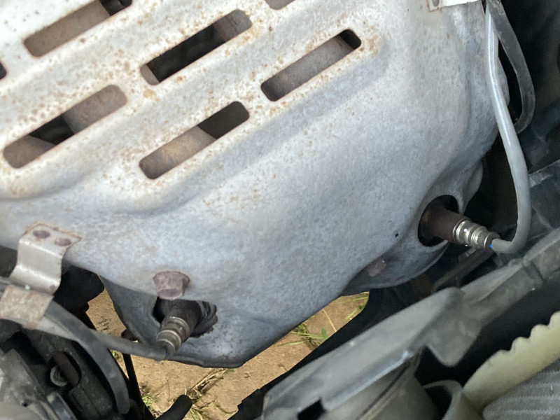

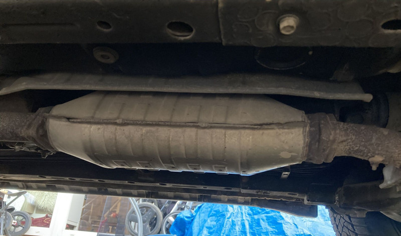

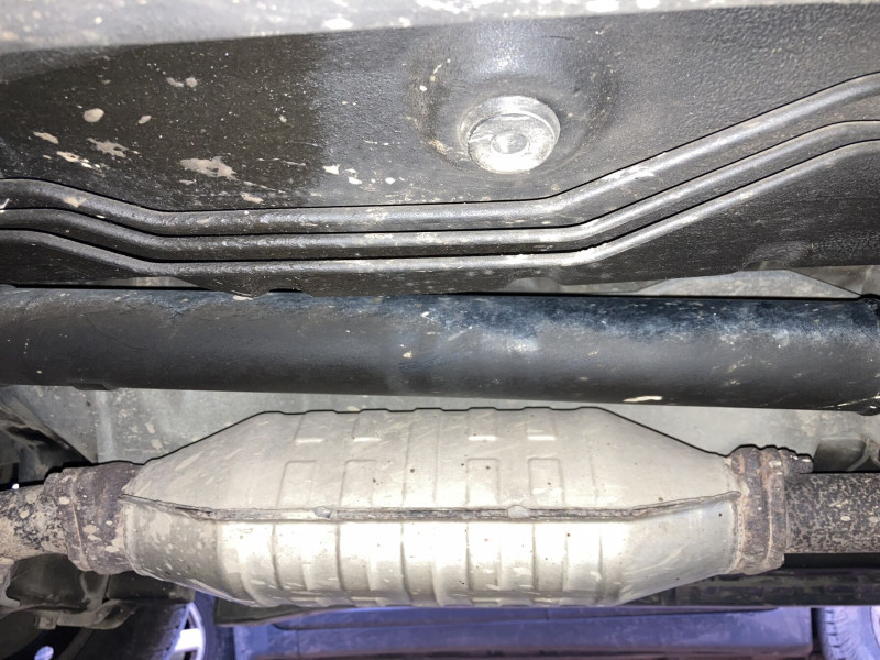

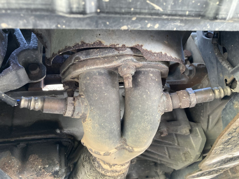

Nem igazán értem amúgy sajnos, hogy melyik lehet a hátsó szonda.
Bocs a hülye kérdésért de nem ez a katalizátor?(kétoldalról fotózva)
Mert ennek a környékén nem látok szondát, és a cső sem fúj ki a környékén sehol.
Jóval feljebb van 2-2 szonda, melyből 2 a motortérből felülről látható, és kettő alulról a leömlőknél.
Felülről:Alulról:

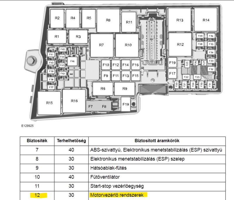

Ami a reléket illeti, elvileg az R12-es az ami a cooling fan-hoz kapcsolódik. Kézikönyv szerint:
