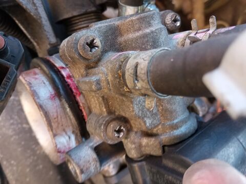

Coccolino_O
#1356
Ilyenekhez olyan csavarhúzot kellett volna szerezni amit kézzel tudsz ütni, és ütésre forog. Azaz kézi ütvecsavarozó kvázi.
Coccolino_O
subaruwrc
#1357
Nem tudom, végigpróbáltam az összes létező csavarhúzót és bitfejet, amit találtam, plusz vettem direkt erre a célra készült csavarhúzót is, ami JIS, szóval kifejezetten japó autókhoz lenne, és nem fog megtörténni. Akkus ütvecsavarozó v. csavarbehajtó, esetleg? Ráraknék én nyomatékkulcsot is ezen a ponton, de nincsen olyan bitfejem, ami passzolna, ez szerintem nem sima Phillips, de úgy néz ki.
subaruwrc
Coccolino_O
#1356
melegítsd a házat
illetve ütéssel kéne sokkolni a csavarokat hogy elengedje a menet
feje elég csúnya valóban
de teljesen pontosan illeszkedő bitfejjel talán még megoldhatóak -

Üdv Urak,
Sikeresen eltörtem a párom K12-s Micra csodájának a pozitív saruját. Így néz ki a gyári: [link]
Van esetleg ennek valami alternatívája... mondjuk másik japán típusból, vagy valami univerzális? Totál vakon vagyok ezekkel...
