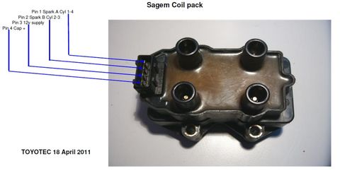

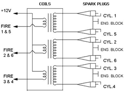

A trafó tökéletes,mint írtam ez két trafós rendszer,azaz az 1-4 és a 2-3 hengerekben egyszerre van szikra. A rossz hengerek kábeleit csatlakoztatva tökéletesen jár a két jó henger. Nekem már nagyon gyanús hogy a két henger összedolgozhat egy esetleges hengerfej tömítés átégés vagy hengerfej repedés miatt. Ha minden igaz akkor nemsoká meg fogom tudni mérni a végnyomást és közelebb leszek. Azért a fémes csattogás amit az előző hozzászólásomban írtam,az elég gyanús és érdekes.
Hidrotőkék vagy valami nagyobb gebasz.
firstman3333
Mágus2
Közösségépítő
Sziasztok! Még mindig szenvedek az autóval,már kiderült hogy üzemanyag és gyújtás van mindegyik hengernél,viszont megfigyeltem valamit. Sorban a harmadik és a negyedik henger nem megy. Ha a harmadiknál a helyén van a gyertyakábel akkor gyorsításkor hallható egy fémes csattogó hang,viszont a kábelt lehúzva ez eltűnik. A gyújtás jókor történik,ez egy két trafós rendszer és az 1,4-2,3 gyújtáskábelt felcserélve ugyanúgy indul a két henger a rossz hengerek gyújtásával. Valakinek valami ötlet esetleg? Szeretnék majdan kompressziót mérni vagy méretni de egyelőre senki nemér rá...
Trafó jó? Tudom van szikra mindenhol, de nyomáson az nem mindig elegendő. Ha ez rendben, be kell nézni a szelepfedél alá.

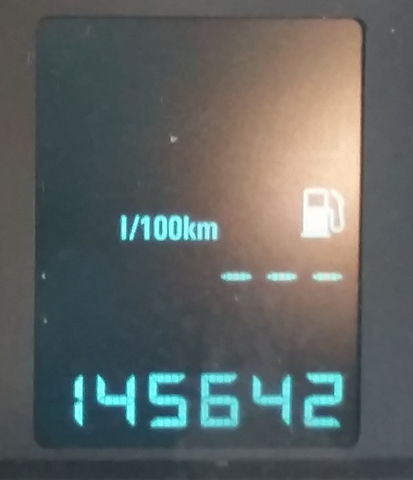

Üdv,
Szeretném fejleszteni a műszerfalon lévő kijelzőt egy chevrolet cruze 2011-ben.
2012-től gyárilag is jelentősen fejlődött, ezért gondolom elvileg van rá lehetőség.
Hogyan lehet megoldani, ki tudna ebben segíteni?
A kijelző többi részét is szeretném használni, főleg aktuális sebesség kijelzésére, amit jelenleg nem tud.
Teljes óracsoport cserével lehet csak. Felejtsd el.
