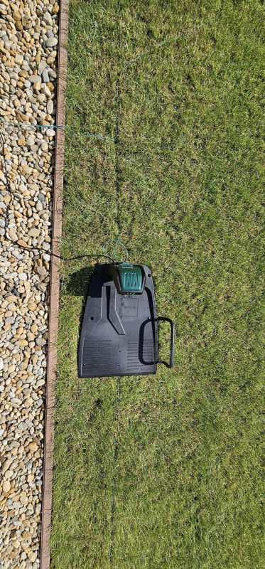

pistutm
Ugy tettem le, ahogy a leirasban szerepel:
Mogotte tobb mint 1, elotte tobb mint 2 meter egyenes van.Ujra leraktam a vezeteket, keso delutan vegeztem vele. 1 bo orat ment, nem irr ki hibat most. Viszon az L alaku kert hosszabbik oldalara (a dokkolo moge) semmi penzert nem akart menni, csak a rovidebb oldalon karikazott, foleg a tavol sarokban. Mintha nem tudna kijonni onnan.
Egyszer megint semmibe vette a vezeteket, ugy atment folotte hogy jo masfel meterre utana a kulekavicsban allt meg. Szofzverbol a legfrissebb van fent.Nem tudom mit tehetnek meg. Ha esetleg van tipp szivesen vennem.
Ha 5 centit hagysz akkor nem erzekelni es atmegy rajta. Legalabb 10 cm kell akkor nem fogna atjaronak hasznalni.

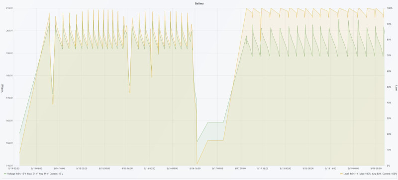

Most labortáppal tesztelem, szóval még nem merem elkiabálni (bár az előbb már elkiabáltam
). Minden estre igazuk lesz a német srácoknak, teljesen máshogy viselkedik minden 24V-on, akku tötlésszintek, kapocsfeszültség, töltési idők is rendbe jöttek, és nincs "wire missing" sem tötlés közben.Valamint ilyen örömteli üzenetek tűntek fel a logban töltés közben hogy:
[Battery Charger] changing to hi-current mode 22.7°C 18.48V 429mA
[Battery] Status: 22.7°C 18.7V 2007mA
[Battery] Status: 24.8°C 18.93V 3281mAEgészen 3.4A-ig növeli, ha jól láttam. Gondolom feszültségesést figyel a tápon, és ha stabil akkor emeli a töltőáramot.
Szóval arra a régi kérdésre is megvan a válasz, hogy lehet e nagyobb táppal gyorsabb töltési időt elérni, ezáltal az M700-ból kvázi M1000-et csinálni: úgy tűnik, hogy igen, teljesen figyelmen kívül hagyja a gép típusát, pedig látja, szóval akár limitálhatná is 1.5A-re a töltést, de nem teszi.

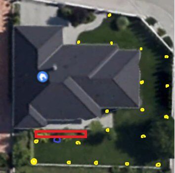

Most a Lidlben van Parkside robotfűnyíró 150eFtért. Gondolkodom, hogy veszek egy ilyet.
Akinek van ilyenje, mik a tapasztalatok?Automata öntözőrendszerrel mennyire "kompatibilis"? Sajnos néha nem bújik vissza minden öntözőfej, azokat legyalulná, vagy akadályként venné és kikerülné?
Öntözést követően mennyi idő kell neki, hogy elinduljon? Mert ugyebár öntözni hajnalban érdemes, a robotot meg inkább napközben kéne járatni.Látom, hogy wifis. De nincs az a wifi router, ami lefedné a füves területet, mert a ház körül U alakban van a gyep, összesen max kb 300 m2.
A sárga pontok jelölik az öntözőfejeket, a piros téglalap egy 45 fokos füves rézsű, amit majd hagyományos fűnyíróval vagy szegélynyíróval úgyis nyírni kell. A rézsűn van két terülős tuja, megy egy babérmeggy bokor is.
A kék karika környékére tervezném elhelyezni a dokkolót, talán az a hely van legközelebb a benti wifi routerhez
A kép tetején a hullámos járdától jobbra az egy nagy csomó "óriás fű", aminek a levelei visszahajlanak, nem tudom, ezt mennyire tolerálja a fűnyíró. A kép jobb oldalán tujasor van. A tujasor végénél a kép jobb alsó sarkánál egy öreg meggyfa van, amit most télen erősen visszavágtunk, így közel sem olyan terebélyes már, mint a képen látszikA határoló vezetéket mennyire kell elásni? Azért kérdezem, mert a gyep eredetileg gyepszőnyeges volt, és a kb 2-3 cm hordozó földréteg alatt közvetlenül ott van a vakondháló. Én úgy gondoltam, hogy csak egy késsel, vagy egyéb szerszámmal egy kb 2 cm mély hornyot vágnék csak a gyepbe, és abba fektetném a vezetéket.
Ha nem ez a Parkside, akkor milyen készüléket ajánlanátok?
A Parksideot mindenképpen megveszem, max visszaviszem három hónapon belül ha nem válik be, addigra már majd igyekszem majd jobban képbe kerülni. -

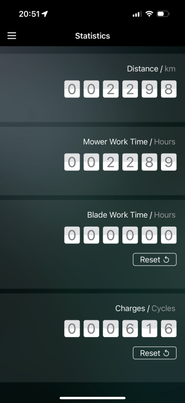

Worx élmények: M700, az 5. szezonját kezdi:
Van benne futás, jövőre el akarom adni, visszapörgetést vállal valaki? Nemdohányzó orvosmatektanárnő tulaj..., a kertből sose vitte ki!!
Blade work time is 1000+ volt, szerintem egyszer reseteltem csak, most megnyomtam, azért nulla. Akku gyári, degradáció nem tudom mekkora lehet, holnap megnézem egy szuszra mennyit bír menni.
Azért nem teljes az öröm, már tavaly a szezon utolsó napjaiban elkezdte játszani azt, hogy túlmegy a dokkon, illetve töltés közben "wire missing" eventeket dobált. Kicseréltem a tápot egy Mean Well-re, sajnos hiába, nem ez volt a gond, mert most folytatta. Később olvastam pár helyen, illetve @_Dumber_ -nél is az volt, hogy a DC oldali tápkábel csere oldott meg ugyanilyen problémát (nála garis szerviz volt). A dokkóló belsejében a bemenetnél rögtön egy elég spéci csatlakozója van, így teljes kábelcserét most nem csináltam, egyelőre csak levágtam róla minden felesleges centit + a vízálló gyári csatlakozókat is (az új tápomhoz amúgy is feleslegesek), egyelőre töltögeti, nem ír hibát, meglátjuk holnap mi lesz.
