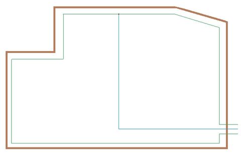

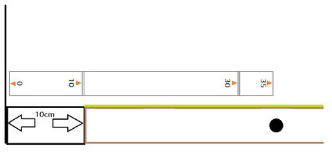

#1274
Meg tud valaki erősíteni abban, hogy ez így nem kivitelezhető?
Megjelöltem A/B/C távolságokat is.Az én értelmezésemben a "B" távolság - vezetőszál és határoló között balra- nem lehet kisebb mint 30 cm. ( jobbra 60 cm a min. de az ebben a konfigban nem releváns). Egy videóban 20-at mondanak.
Gyakorlati tapasztalata esetleg van valakinek? Illetve az alap konfiguráció működhet így?

Igen, lehet állítani túlfutást, gondolom a 30-35 cm dróttávolság a gyári beállításra vonatkozik.
Én lefektettem a leírás szerint, és ahogy nézem falnál kb 2-3 centi hiányzik a koccanáshoz, lehet egyszer elszórakozom vele, de ugyebár állítás után kellene figyelni, hogy koccan e , esetleg elakad e valahol, 1-2 cm többletnyírás miatt miatt nem biztos akarok vele szórakozni.
Várok vele pár hetet, hogy lássam mekkora pontosan az a rész, amit nem nyír meg, és ha pont 21 cm, akkor azért eltolom hogy 1 cm-el hogy elég legyen 20 cm szegély lerakása.Vezetőhuzalnak zónázáskor vagy szúk átjárókon van szerepe, itt majdnem mindegy, én a 270 fokos sarokba tenném.

Ahogy olvasgattam a manualt, (bár most nincs előttem)
a túlfutást elvileg lehet állítani. Ha jól emlékszem 20-40 cm között. Ezzel játszottál, vagy hagytad alapon?
Ha valóban 20cm-ert nyír túl a határolón, az majdnem jó elvégre 25cm-re már a térkőszegély kezdődik.
@insight: Majd fényképezek párat, és úgy sokkal egyértelműbb lesz a dolog.Más:
A vezető huzalnak van bármilyen szerepe egy ilyen kis kertnél? (Kb 100nm) Gondolok itt arra, hogy pl az ábrához képest mondjuk 1m-el balra/vagy jobbra van. -
DougButabi
Szerintem jóval közelebb kellene tenni a vezetéket, ahhoz, hogy a térkő szélén is nyírjon.
Csak sajnos nem teheted, mert fal van a térkő mögött.
Leírás alapján faltól 35-re kell letenni a vezetéket, ha mondjuk bokor lenne a térkő mögött, akkor kell 30 centire rakni a térkő belső szélétől..Én most telepítettem hétvégén egy gardenát, és úgy sacccra kb 15-20 cm-el nyír túl a vezetéken, ebből az következik, hogy fal mellet 15-20 cm mindenképpen nyíratlan marad, szóval ilyen széles térkő kellene, hogy patent legyen minden.
Ha rosszúl gondolom, valaki javítson ki! -

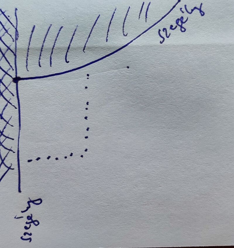

Hát, haljak meg, ha értem a skiccedet, pedig már láttam pár rajzot
A határolóvezeték mindig a fűnyíró közepén fut, tehát a faltól, kerítéstől, házfaltól stb. mérd ki a megfelelő távolságot, és amennyire lehet, a térkövön fog futni. Értelemszerűen a térkő alá is rakhatod, ehhez fel kell szedni a térkövet, vagy közé, ha megfelelő mintázatú. A legkényelmesebb, ha mellé rakod közvetlenül, akkor a fél fűnyíró fog áthaladni a térkő szélén, ha a térkövön nem kell nyírni gazokat, akkor ez a legjobb megoldás. -

Van egy Gardena sileno city 250-es fűnyíróm.
Munkára fognám, de 1-2 dolog nem tiszta a telepítéssel kapcsolatban.A kert-ben egy térkő szegély fut végig, mögötte kerítés/szegély/házfal stb.
Nagyjából így: (bocsi az igénytelen skiccekért, azért a lényeg remélem érthető.)A kérdésem, hogy hova kell lefektetni a határoló vezetéket úgy, hogy kifusson a térkőre a masina? A fekete pont jelöli hova tenném saját kútfőből. Ez így jó?
Illetve, hogy a vezetőhuzal így jó lenne ? (felülnézeti kép)
?Előre is köszi a válaszokat!
