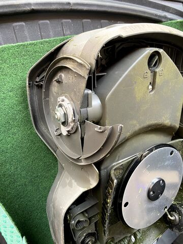

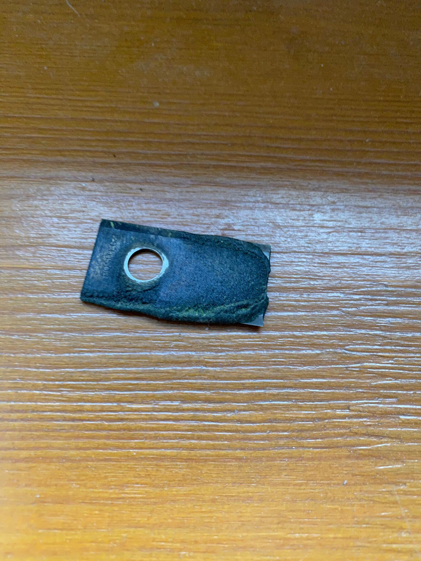

Mi okozhatja az alábbi fotón látható lerakódást a pengéken? Első héten is volt, de akkor egyszer véletlenül nedves füvet vágattam vele, gondoltam ezért. Letakarítottam, azóta nem néztem, és kb. 1 hét alatt ilyen lett, olyan mintha rá lenne kövesedve. Tuti hogy csak szárazon ment. Sajnos a fű mellett van gaz is bőven, vastagabb szárral, nagyobb levelekkel. Esetleg a pitypang nyálkája? Bár amióta megy a robot, nem igazán van lehetőségük nőni
Most áztatom amúgy, szépen lejön, és a pengék is sértetlenek, de a mai 4 órás köre azt hiszem hiábavaló volt

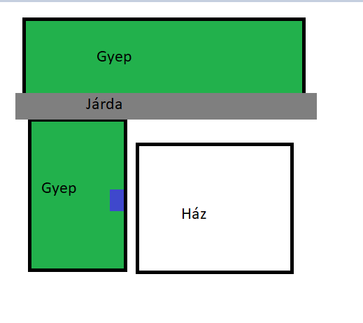

A járda nem magasabb, max 1 centivel mint a gyep, de van a hol még a fű feljebb van. Tehát mindegyik típus átvezethető a járdán?

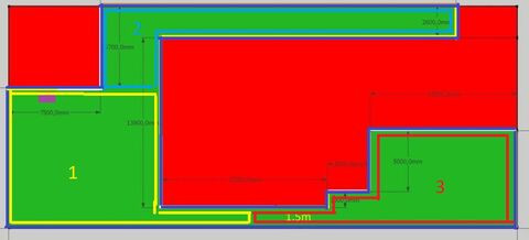

A sotetkek volnal a hatarolo vezeték es 3 zonat szeretnek.koszi elore is

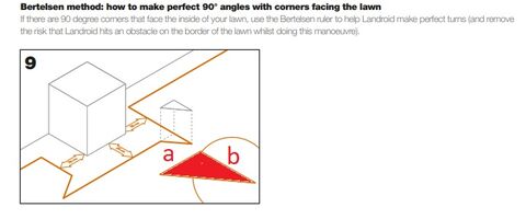

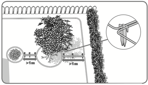

Egy régebbi Worx m500 manualban találtam az alábbi rajzot (az újabban nincs benne valamiért, de mondjuk eleve nem annyira részletese és e miatt kevesebb benne a rajz):
Bizonytalan vagyok, szerintetek lehet olyat csinálni, hogy:
- a két sziget szárai L alakot alkotnak (szóval mintha a fenti képen a kis bokor a fa alatt lenne)
- Y alak ahol az Y két felső szárán lenne 1-1 sziget -

Szia,
en is vettem hasznaltan egy ilyen masinat, meg a telepites elott vagyok. Sajnos a gyari dobozat nem kaptam meg es a manualban ugy neztem, h a 90 fokos kanyaroknal kell egy karton sablon.
Ha szepen megkerlek lemerned nekem a ket befogot (a, b)?
Ugy neztem, h a karton dobozbol kell kitepni ezt a haromszoget.koszi,

Segítséget szeretnék kérni. Van Gardena Sileno City 250 robotfűnyíróm amit egy kb 170 nm-es fű területen használok. Telepítéskor a vezető huzallal kapcsolatban minden kritériumot betartottam, de sajnos a kalibrálást egyszerűen nem végzi el normálisan a gép. A kalibrálás megkezdése után szinte egyből jön az üzenet, hogy kalibrálás teljes, ezután megy tovább a vezető huzal mentén de mindig megáll a kert ugyanazon pontján. Itt már egy 240 cm széles folyosón van a gép, a vezető huzal 190 cm-re van a bal oldali határoló vezetéktől aminek papíron elégnek kell lennie. De ugyanilyen feltételekkel ezen pont előtt már 10 métert megtesz a gép a folyosón gond nélkül. Nyírás után visszafelé a dokkolóhoz többször is elveszti a jelet és újra keresni kezdi a vezető huzalt. A dokkolóra mindig ferdén áll rá.
Előre is köszönök mindenféle segítséget!
