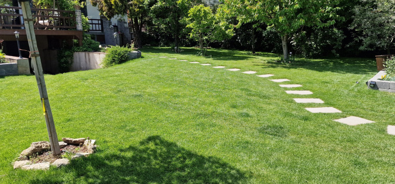

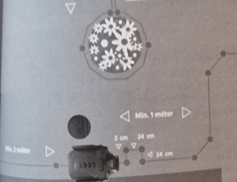

Egy hete működik nálunk a Riwall RRM 600. Kis élménybeszámoló.
Alaphelyzet: ez az első robotfűnyíróm, így összehasonlításom nincs, max a takarító robothoz, de annak nem sok értelme van. Villamosmérnök, programozó vagyok, ráadásul szívesen figyelem akár órákon át a masinákat, megpróbálva megfejteni annak gondolatait. Nomeg elég kekec vagyok a kütyükkel kapcsolatban, itt is inkább a hibákra térek ki.
És akkor az eddigi tapasztalatok:
1. A kábelezés gondolom kb. olyan volt mint bárhol. Csak határolója van. Jobban féltem tőle, mint amekkora feladat volt. Kb 150 métert fektettem le egyedül, 4-5 óra alatt, "kézzel".2. Nincs mobilapp, csak maga a robot. Sok beállítás nincs: pinkód, terület, óra, indítási időpont. Itt már vannak bennem bizonytalanságok. A területet nem nagyon részletezi a leírás, hogy mit is jelent pontosan, mire hat. Ez csak annyit jelent, hogy hány órát menjen a gép vagy ennél szofisztikáltabb a dolog? Szóval pl. zegzugos területnél érdemes nagyobbra venni? Én így tettem és 200 helyett 250nm-ert állítottam be.
Az indítási időponttal meggyűlt kicsit a bajom, mert nem láttam olyat, hogy egyáltalán ne legyen automata indítás. Pedig nekünk ez kéne leginkább, mivel előtte a kutyajátékokat, nomeg a kakit össze kell szedni. Így annyit tehetek, hogy a nyírás végén kikapcsolom a robotot, ami azért nem kényelmes, főleg, hogy nem tudom, hogy mikor van vége a nyírásnak. Lásd kövi pont.
3. Maga a működés egész jó, és nem teljesen buta szerintem. Fura, hogy mintha indítani csak az állomásról lehetne. Utána körbemegy a teljes vezetéken, majd elkezd majdnem random faltól-falig pattanni, de azért szerintem ő figyelgeti a zsinórtól való távolságokat, de franc se tudja. A terepen egész jól végigmegy, bár nagy akadály nincs. Egy-két helyen tud baja lenni. Ennek egyik oka, hogy nagyon kemény műanyag a kereke, így, ha a járókövön akar fordulni, akkor elkezd csúszni, de általában kijön belőle. A másik eset, amikor a kanyarban van egy kis egyenetlenség, és szintén elkezd a hajtott kerék kipörögni. Ebből is általában kijön. De olyan is van, hogy nem veszi észre, és csak áll egy helyben és hajt.
A másik, kicsit kellemetlenebb butasága, hogy a szigetek körül be tud szintén akadni, de ilyenkor már agyilag. Ráizgul a vezetékre, és megy körbe-körbe egy fa körül a végtelenségig. Elég nehéz lebeszélni róla.
A harmadik a fent már említett dolog, hogy fogalmam sincs, hogy mikor végzett. Ha jól láttam, van olyan, hogy visszamegy tölteni, majd újra elindul. Ez normális? Nem kéne egy aksiból végigtolnia a programot? Ezt súlyosbítja még, hogy ha beakad valahol, akkor sokat nem lehet tenni, csak odébbtessékelni valahogy. Ha felemeled leáll, és csak a kezdőről lehet újraindítani. Ha nem rugdosod elég messze, akkor megint ráizgul a sziget körüli határolóra. Ha meg elég messze rugdosod, szerintem megint reseteli az agyát és előröl kezdi a programot. Tegnap este 8 körül elindítottam (a 250nm-en) és hajnali 3-kor kimentem leállítani, mert még mindig ment. Fura.Összességében, nekünk nem rossz a célra, de teljesen önálló működést nem nagyon lehet várni, csak 100%-ban ideális körülmények között. Kis felügyeletet igényel. Lehet, hogy ilyen mindegyik, ezért is írtam az elején, hogy nincs tapasztalatom.
A fentieken könnyen segíthetne egy firmware update, amire elvileg van is lehetőség, mert van rajta usb, sőt még a leírása is elmeséli, hogy hogy kell. Csak éppen ehhez linket nem írnak, és én ezt a márkát egyáltalán nem találtam meg hivatalos formában neten, ami elég nyugtalanító.

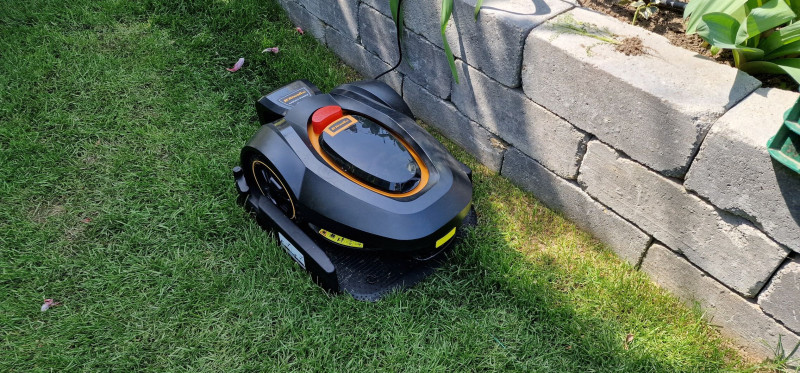

(mitha garland lenne, mintha cseh lenne, de ennél többet nem találtam)Pár kép a végére, amin látszik úgy egyben a nyírása 1 hét után, naponta járatva, 5mm-es vágással, illetve, hogy mennyit nőtt ezalatt a többi a helyen a fű, meg mennyi marad ki a nyírásból. Ezzel összességében nagyon elégedett vagyok. Sajnos tehettem volna kicsit bátrabban a szélére a vezetéket, főleg a simán csak burkolt területeknél.

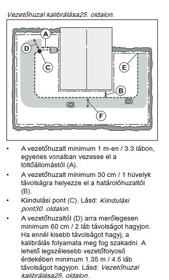

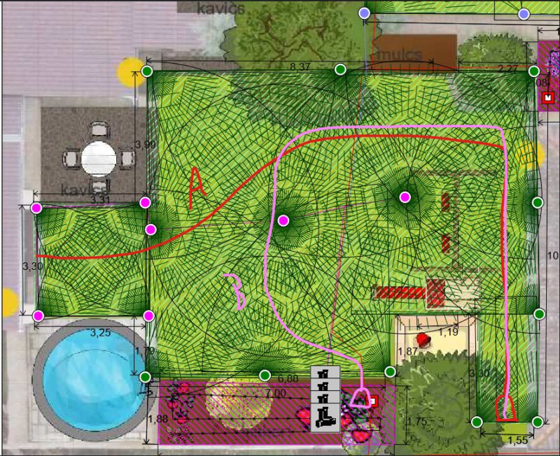

Közben írtam a Gardenának és már válaszoltak is, nem is reméltem.

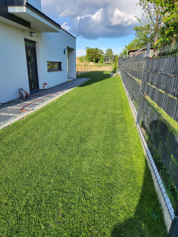

A töltőállomás elhelyezésénél fontos, hogy a vezetőszál mentén a közlekedési folyosó oldalon(Szembe állva a töltőállomással a vezetőszál bal oldala – narancssárgával jelöltem) a töltőállomás előtt min 1 m-ig biztosítsuk a 135 cm szabad területet, hogy a kalibrációt a készülék megfelelően el tudja végezni, illetve a vezetőszál a töltőállomás előtt min 1 m-es vonalon egyenes irányban fusson.
Így a másik, eredeti képen B-vel jelölt variációt javasolja kicsit eltolva. -

Na jó, akkor nem ásom le egyből a vezetőt, hanem eljátszok vele, hogy mit bír (elsőre egy 20-60cm bontással a 30-50 helyett), jobb ötletem nincs, főleg az alábbiak miatt:
Vicces ellentmondás nekem, hogy a telepítési videóban 60 centis folyosón is átvezette a vezetőt 40-20cm eloszlásban vagy 30-30-ban..
Illetve a használatiban is azt írja, hogy: Ha az átjáróban van telepítve vezetőhuzal, a határolóhuzaloknak legalább 60 cm/24 hüvelyk távolságra kell lenniük egymástól. Az ilyen átjárókban történő fűnyíráshoz használja a Folyosónyírás funkciót.
Ez a 60 centi a kalibráláshoz csak a vezeték elején (X méter?) kell, hogy meglegyen, és utána már nem érdekli? -

Hogy a 150-155 az faltól falig a hely.
Lejön belőle egyik oldalt 25 centi járda, másik oldalt 25 cm szegély. Szóval a füves rész 100 cm. 10-10 centit elhagyok a határolóval, hogy a széléig lenyírja, akkor marad 80 centi a két határoló között.
Ami 10-el kevesebb, mint a minimum, amit kér.
A kérdés, hogy van-e benne 10 cm játék. Mert azt írja, ha nincs meg a 60 centi, már a kalibrálás se megy végig.
Érdekes amúgy, mert külföldi telepítős Gardena videókban nem 30, hanem 20 cm a minimum távolság.

Nekem 250es Gardena hasonlóan szűk (160cm) folyosó (10 méter) végén volt elhelyezve középre, ahogy Te is rajzoltad.
Dokkolással sose volt gond.
A folyosót nagyjából rendben tartotta, bár könnyen kiment belőle, és akkor nagyon ritkán talált vissza oda, így nem az volt a legsűrűbben vágott rész.Mi a baj a 110 centivel? 155 cm helyed van.

Bepróbálkozom itt is, hátha tud valaki válaszolni.
Egy Gardena smart sileno 250 gépet telepítenék otthon a hétvégén, és gondolkozom, mi lenne az optimális vezetőszál elhelyezés, hogy a kép jobb alsó sarkában levő beugrást is nyírja (ha nincs ott vezetőszál, nem tudom direktben odaküldeni ugye). 1,55 méter a teljes szélesség, a valós szegélyek közötti távolság csak 1 méter.
Ezen A és B verzióban gondolkozom.Helyezhetem 'A' módon oda az állomást? Mert azt írja a kezelési útmutató, hogy 60 centimétert kell hagyni a bal oldalán a határolótól, de nem igazán jön ki a matek.Határoló 10 cm a szegélytől, onnan 30 cm a vezetőig, onnan 60 a másik határolóig és onnan 10 cm a szegélyig, az már 110 cm sajnos.Vagy lehet ott rögtön ilyen szűk folyosó vágást alkalmazni? Esetleg a vezető egyik oldalán legyen csak 20 és a másik oldalán 60 cm? Vagy 30 és 50 cm is elfogadható?Vagy B opció tud működni egy középre helyezett vezetőszállal, mint a folyosókban?

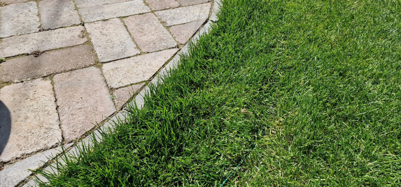

Érdekes jelenséget tapasztaltam.
A robotfűnyíró ugye nem tud fal mellett nyírni, kimarad egy sáv, ami nincs naponta vágva.
Lusta vagyok 1-2 hetente tolom le azt a részt, amikor már nagyon zavar.
Ezáltal egyrészt az túl hosszúra nő és nincs betartva az 1/3-os vágási szabály, másrészt ritkán van nyírva így nem erősödik annyira.Az eredmény a jobb oldalon látható.
Ez lehet igaz, de azok konkrétan vágják-tépik a füvet, a robot pedig gyakorlatilag koptatja a szálak végét.
Én egyébként nagyjából érzéketlen vagyok erre. Tavaly egy kisebb területet damillal vágtam le, és nem igazán észleltem a különbséget a mellette fekvő éles késes fűnyíróval vágott területhez képest. Mondjuk nem is éppen pázsit...
