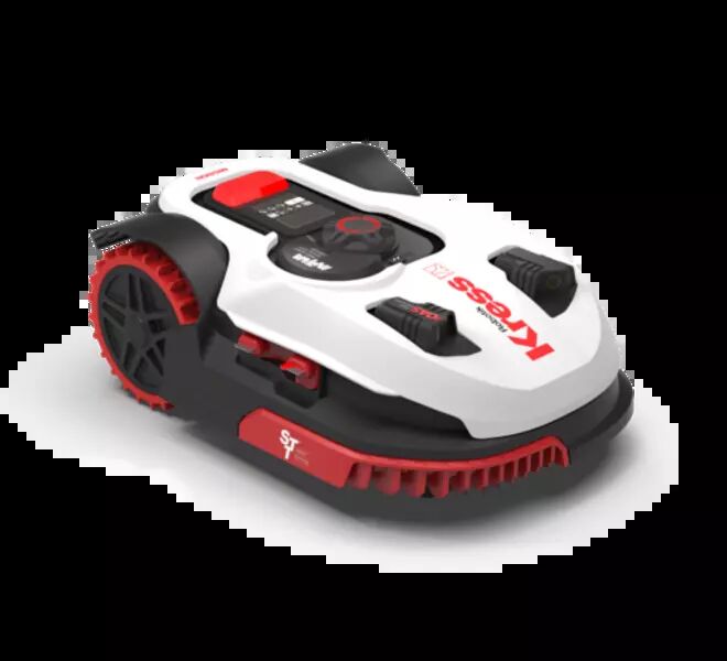

A Kress-t nem neked írtam, az csak igazolta a dolgot (hiszen láthatóan ugyanattól a gyártótól van az a gép is mint a tiéd). Én Worxra tippeltem elsőre, de tényleg kb. bármilyen felirat lehet rajta ami Positec fennhatóság. A Worx mellett még rengeteg szerszámgép brand tulajdonosai, gondolom tekergetik ott rendesen, hogy milyen termék melyik brand alatt jelenjen meg.
Vagy B verzió: egymást másolják a kínaiak, ez is simán lehet

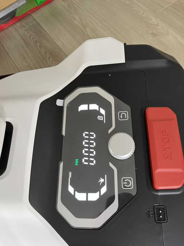

Nem, nem. Enyem mas marka, csak hirtelen, amikor neztem azt hittem hogy az
En spec egyelore ott megakadtam hogy elolvastam a konyvet es van egy olyan resz hogy toltse le az appot a hasznalathoz :
Es ott lenne a qr code helye, ami nincs termeszetesen es az appstorban sincsen semmi
Igy perpillanat, korbe terkepezni tudom a terepet es elinditani kezzel, majd holnap lekabelezek es irok nekik h wattafakk. -

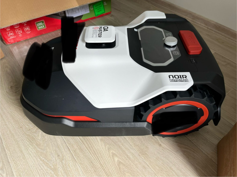

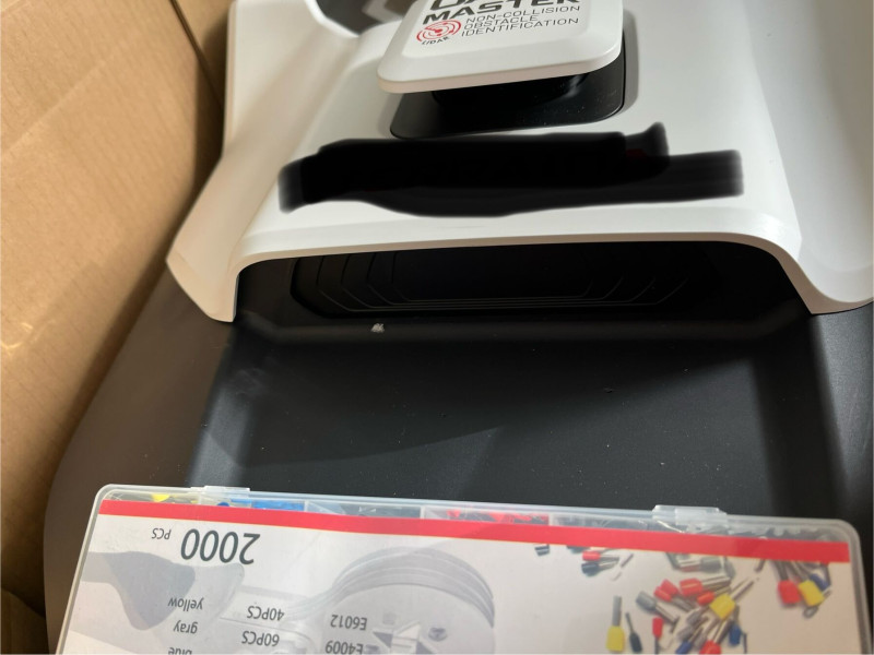

Megjött
Van súlya a csomagnak rendesen, sajnos normális fotót nem tudok feltenni mert minden sarkon ott a logó.. (Bár a DHL úgy hozta hogy nem volt lefedve a külső doboz azaz ott volt rajta telibe az hogy micsoda és a márka is.. )Hétvégén kibontom és kiderül milyen belül
Sajnos a magyar leírásomat baszták feltenni, sebaj.

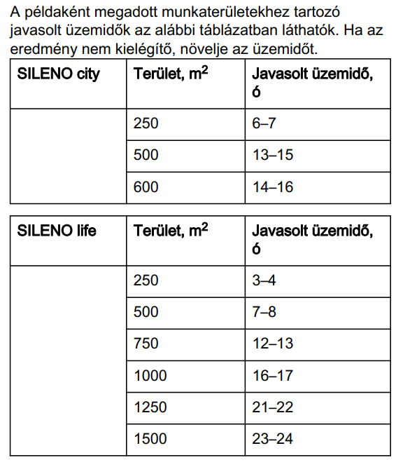

Valaki meg tudná mondani, hogy miért végez a Sileno Life fele annyi idő alatt a fűvel, mint a City? Ha jól látom, mindkettő véletlenszerű mozgású, hasonló méretű akkuval.
A Life ugyan drágább, de ha az elhasználódás mértéke tényleg fele annyi, akkor lehet, hogy megérné.
A közös kézikönyvükben van ez a táblázat:

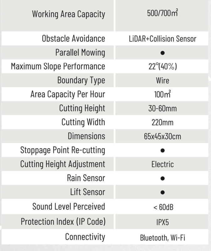

Én most kapom az előzőévben beharangozott tesztgépet és ha az ára normális lesz akkor a PDF alapján nagyon nyerő gép
Lidarr és tárgy felismerés is van benne, plusz több zónát lehet létrehozni. 1000m2 -t lefed elvileg
Kepet majd rakok fel sunyiban cenzúrázva. Csak okosan kell mert szerződés szerint még egy technikus is jön majd Kínából helyszínre

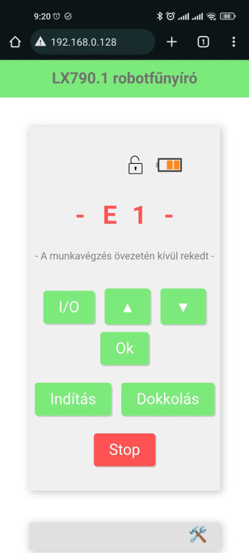

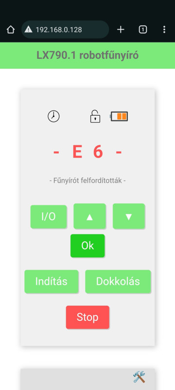

Korábban írtam az LX790.1 wifisítésről, hogy milyen jó lenne.
Hát jelentem itt a tél, Robert leköltözött a pincebe, volt lehetőseg csesztetni és wifis lett.
A fotókon latható weboldalon gyakorlatilag mindent lehet rajta állítgatni.
OTA szoftverfrissítéssel kiegészítettem, így újraporgramozáshoz szétszedni sem kell, csak stabil wifi kapcsolat szükséges. Amivel ki fogom nyáron egészíteni az az MQTT és Openhab integráció, hogy legyen értesítés. Egy hibája van jelenleg, ha elakad mindig magától kikapcsol, na ilyenkor a wifi modul sem kap tápot, kézzel kell bekapcsolni. Ellenben ha érzékeli, hogy az itthoni wifire felkapcsolódott, akkor magától beírja a pint, viszont ha nem tud felkapcsolódni, feltételezi hogy ellopták és nem írja be a pinkódot. Továbbá kapott egy wifimanagert, hogy ne hardkódolva legyen a wifi ssid és jelszó.

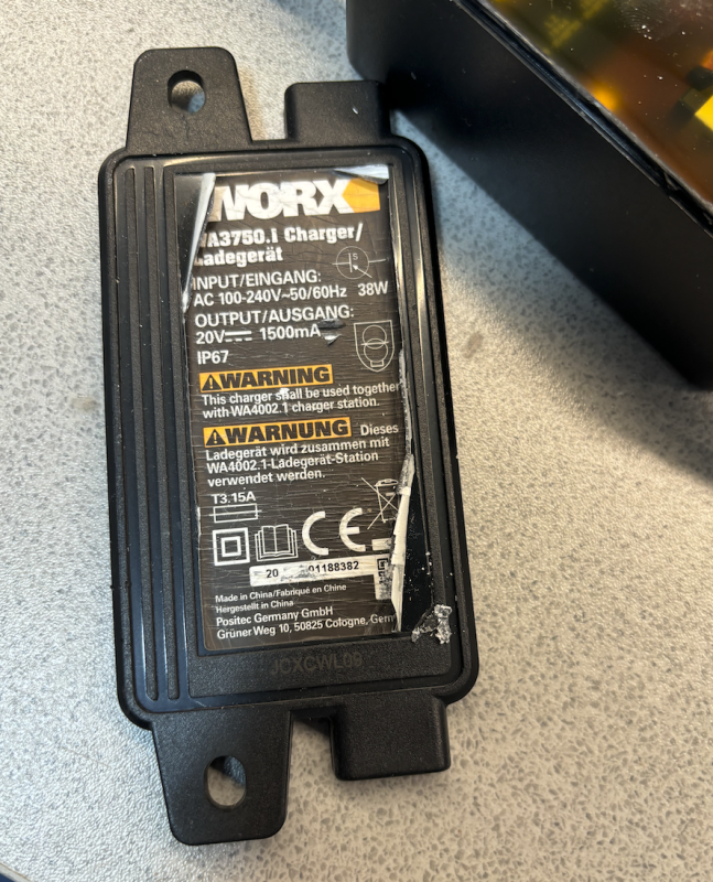

Nekem M700-am van, ahhoz 1.5A-es jár. A feszültség mindegyiknél megegyezik, ha jól tudom (20V DC).
De itt a tábla is (látszik rajta, hogy nem kíméltem, házfal tövében volt a járdán 4 évig):
Végül amúgy ezt a Mean Well -t rendelem, a LED-esekből vannak jobb ár/érték arányúak, de ezek a PWM-es, constant current-es kimenetek nekem nem tetszenek, maradok a tuti megoldásnál. Ha megjön, majd beszámolok.

FB csoportban többen is ilyet használnak, és elvileg állítható, de a pdf-et megnézve, csak a "constant current"-re van egy poti ezen a tápon, ami hatással van a feszültségre, de nem úgy... Lehet, hogy a hosszú vezeték miatti feszültségesést kompenzálják vele, megkérdezem mindjárt.
Egyébként ezt direkt 20V-os robotfűnyírókhoz ajánlja az MW: link,
Viszont drágább, és felesleges rajta a DC jack + ki tudja mennyire könnyen szerelhető/forrasztható kábel van a kimeneten. A LED meghajtók ebből a szempontból jobbak. Van amúgy 20V-os még bőven, belemélyedek majd, úgysem kell sietni, nincs már dolga idén a gépnek

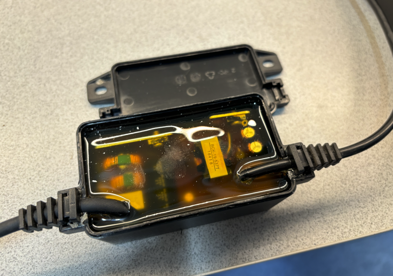

Aha, hát ez kapufa, kicsit sejthető volt:
Amúgy a hátlap minimális erőkifejtésre a kezemben maradt, szerintem megette az uv rendesen a ragasztást, az is lehet hogy beázott a kábelek bevezetésénél, mert azok tök könnyen mozognak a trutyiban. Amivel ki van öntve, az nem kemény műgyanta, hanem inkább puha, zselé szerű.
