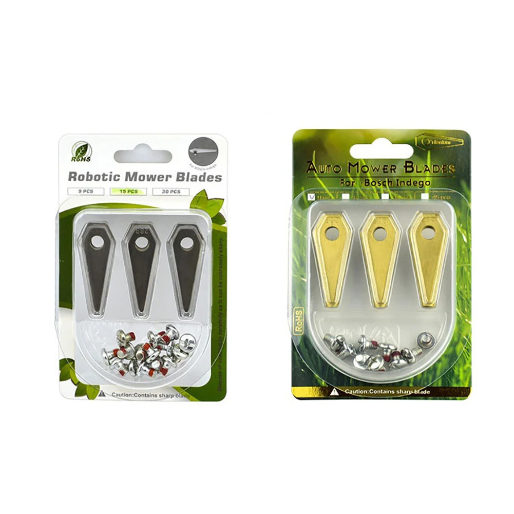

Tudnátok kérlek ajánlani Yuka Mini 800-hoz utángyártott kés szettet?

aki tudná használni: vettem ilyet de nekem nem jó
a kicsi kínai nem specifikálta, hogy ezen 8mm lyuk van, az enyémhez meg olyan kell aminek 6mm a csavarjapostaköltségért cserébe elküldöm
