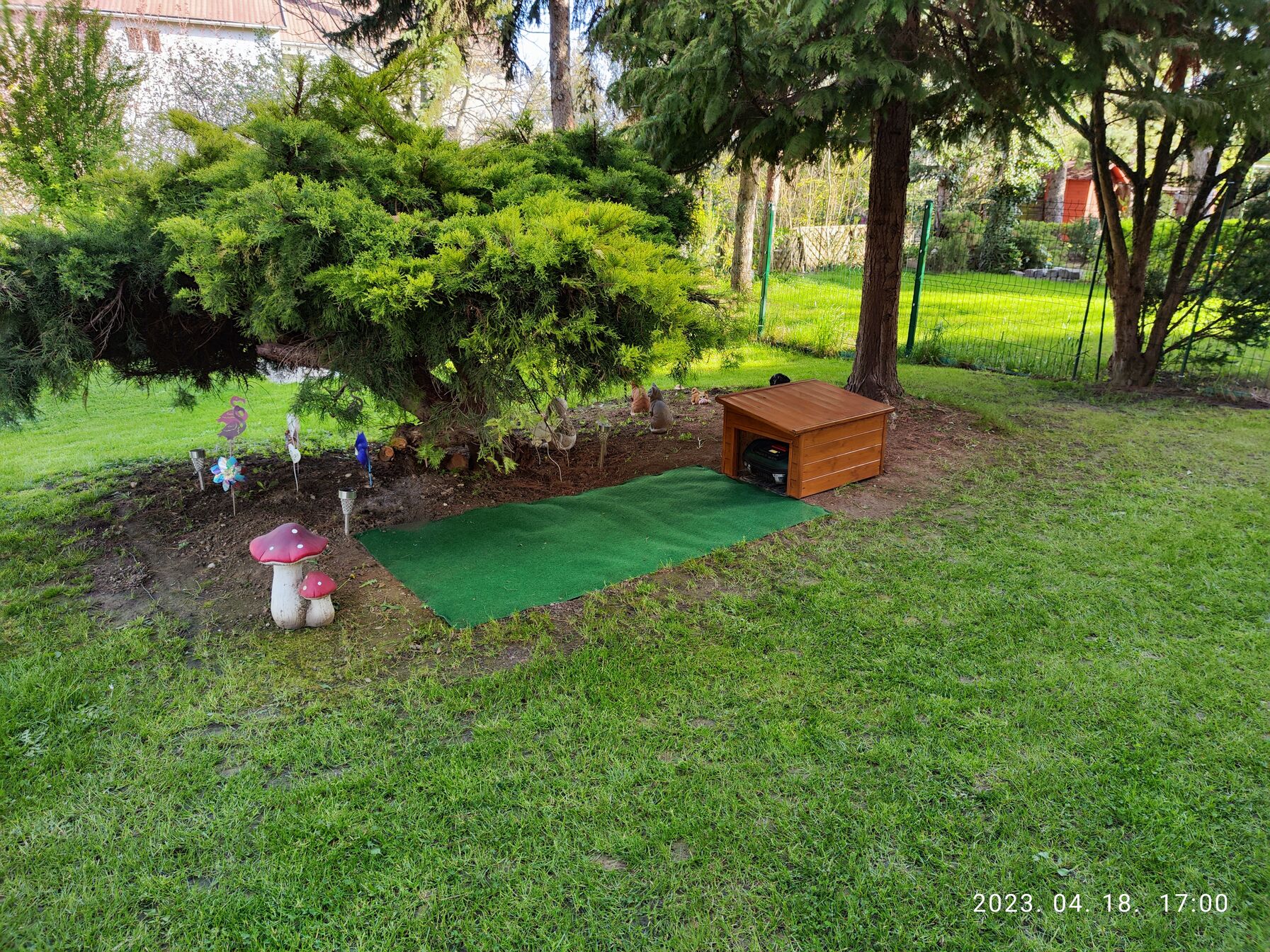

Esztétikus fűnyírógarázsokat lehet kapni (jó drágán), vagy készíteni saját kezűleg. Én ilyen kis házikót készítettem fából és nagyon beleillik a kertbe, lehet a tetejére akár ágyást is tenni, nézz szét a neten, sok jó ötletet fogsz találni.
