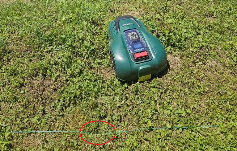

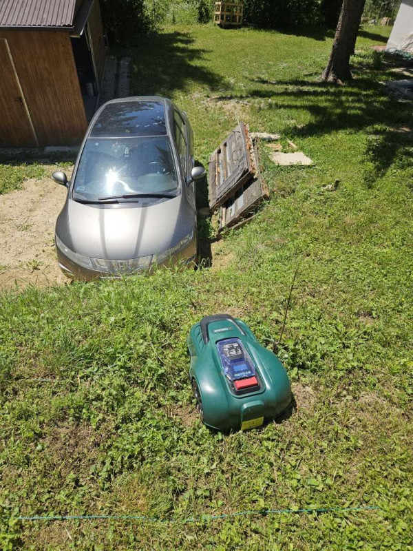

Na, azóta tíz perc alatt kétszer is átmászott a vezetéken, mégpedig a szemem láttára! (a szégyentelen...)
A módszere meglehetősen egyszerű, és tulajdonképpen szoftverhibának is tulajdoníthatom.
Azt csinálta, hogy nagyon kis szögből, majdnem párhuzamosan érkezve gurult rá a drótra. Érzékelte is, csakhogy nem befelé, a legális terület felé fordult, hanem a dróton túli világ felé, amerre ugye majdnem 180 fokot kellene fordulnia. Ezt a fordulót meg is csinálta, tehát szabályosan a dróton belülre pördült volna meg, csakhogy az eleje egy kicsit megakadt a helyben fordulás közben, minek következtében viszont a forgatónyomaték a farát tolta egy kicsit kijjebb -- és tadamm! Már át is lépte a vezetéket.
Az egyik esetben ezt nyomban észlelte is, és "kívül" üzenettel leállt. A másik esetben azonban ehhez kellett még pár méter kalandozás a szabadság földjén.MaCS
