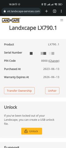

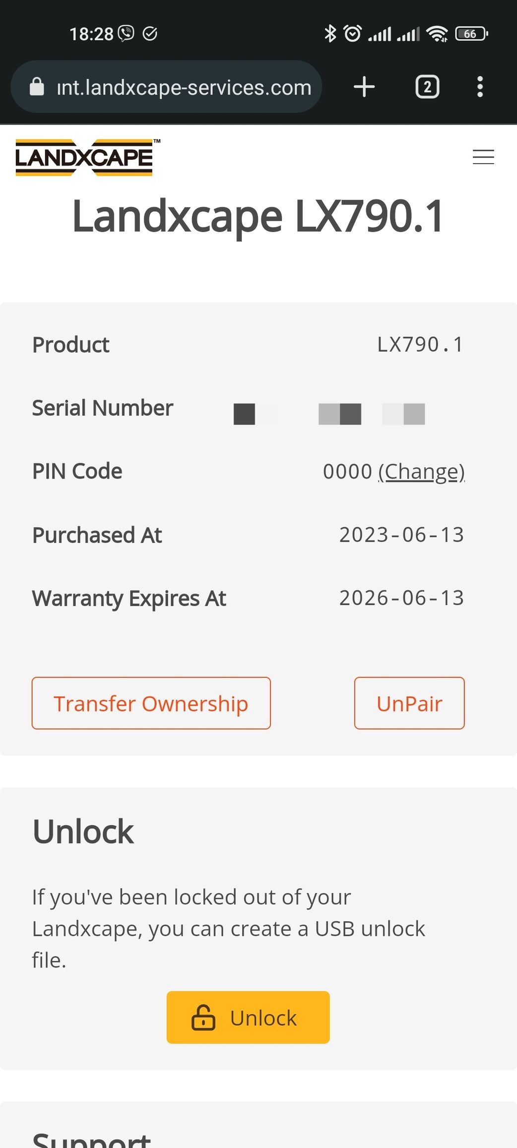

Landxcape-hez határoló kábel összekötő létezik? Amiket találok az mind 3 kábel fogadására alkalmas. Ez a típus is megfelelő gondolom, a hátároló a szélső bemenetekre kerül? Esetleg alternatíva?
[kép] -
