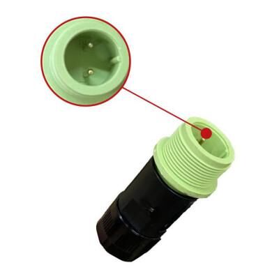

OBI-s Landworx robot pár hete néha megmakacsolta magát, és néha E1 (zónán kívül) hibával leállva találtam a fűben. Újraindítás után simán nyírt tovább. Tegnapra a dokkolóról letolatva találtam, szintén E1 hibával, de már semmi sem segített, folyton E1 hiba. Dokkolón a lámpa zöld, a hurok zárul, nincs elszakadva a kerítés. Kínomban bevágtam a kocsiba a gépet és elvittem egy ismerőshöz, akinek ui van. Ott tökéletesen működött!! Eddig sose figyeltem, de most leteszteltem, a kerítéstől 10m-re is simán érzékelte, ha megszakad a kör, és E1 hibával IDLE-ra vált. Amint visszajön a kerítésben az áram, azonnal felpörög, és nyír tovább...
Na szép, gondoltam lepusztult a kerítés meghajtása, dokkoló csere lesz... de sehol sem találtam.(amúgy ha valaki tud forrást, érdekelne, ha nem kerül a fűnyíró teljes árába...)
Doksi sincs, hogy esetleg nekiugorjak a javításának. Kínomban ma a garázsból kikaptam egy 10m maradék drótot, dokkolóra ráköt... és a robot indul!!! Na akkor mérés. A letelepített hurok kb 500 Ohm, az ideiglenes 1 Ohm alatt... a gyári zöld vezetéket felszedtem, felszedve is 500 Ohm, szemre sehol sincs se megtörve, se sérülve a szigetelés... Új kör letekerve szintén 1 Ohm körül. Bedug és minden működik!Szóval a gyártó még reszelhetne a dokkolón, amikor már túl nagy az ellenállás, amikor már kritikusra gyengül a kerítés jele, válthatna pirosra a státusz lámpa, de legalább válthatna sárgára, hogy a paraszt lássa, hogy valami van már a vezetékkel, ne tépje a haját, hanem gyűrje fel az ingujját, és telepítsen új vezetéket.
De azért baromira nem leszek vidám, ha ennyit bír a gyári spéci szuperdrága kábel, és 2 évente fel kell szedni és újrarakni... ha még egyszer fel kell szedni, zománcozott tömör trafóhuzalt fogok letenni helyette.
Bár lehet valamit én szúrtam el, várom kinek mi a javaslata, észrevétele, hozzászólása...

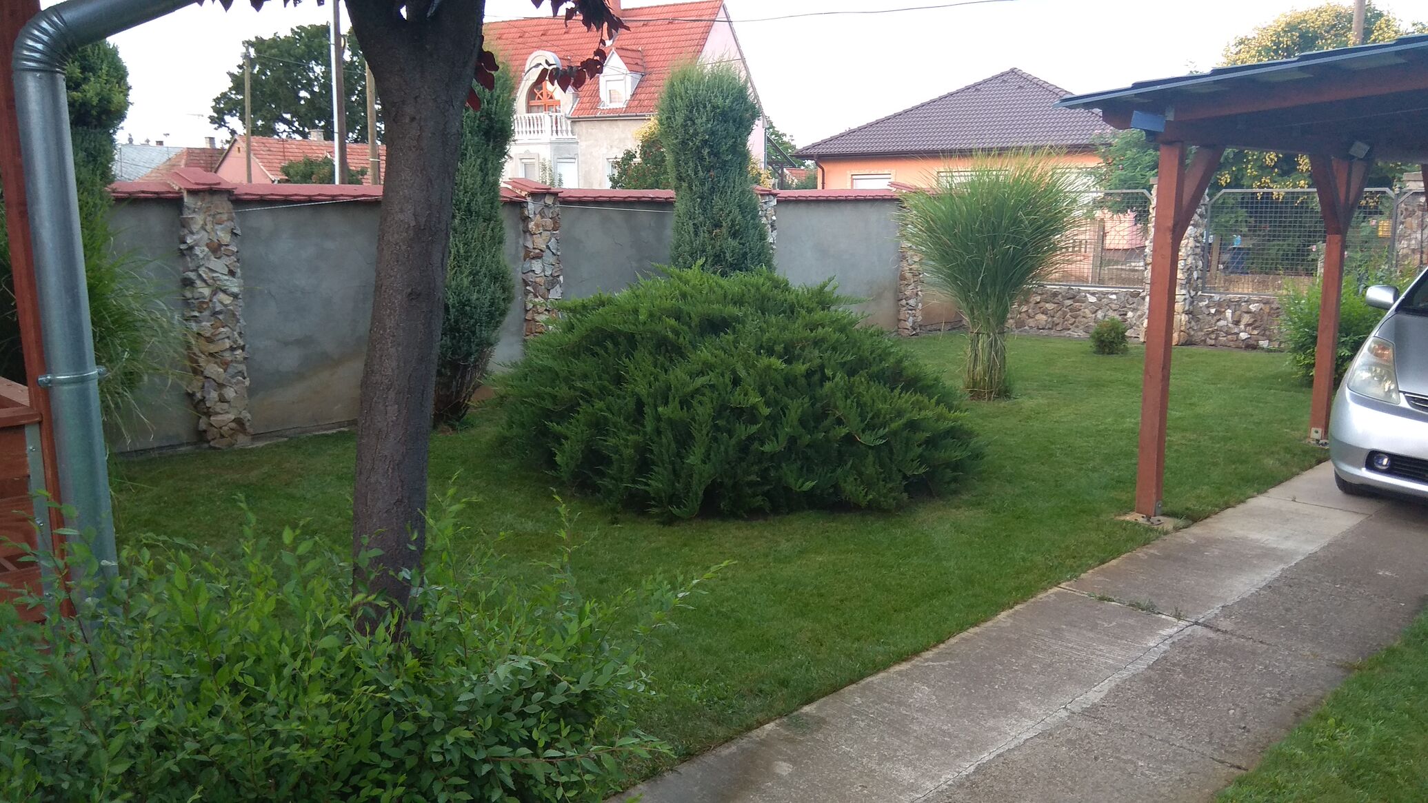

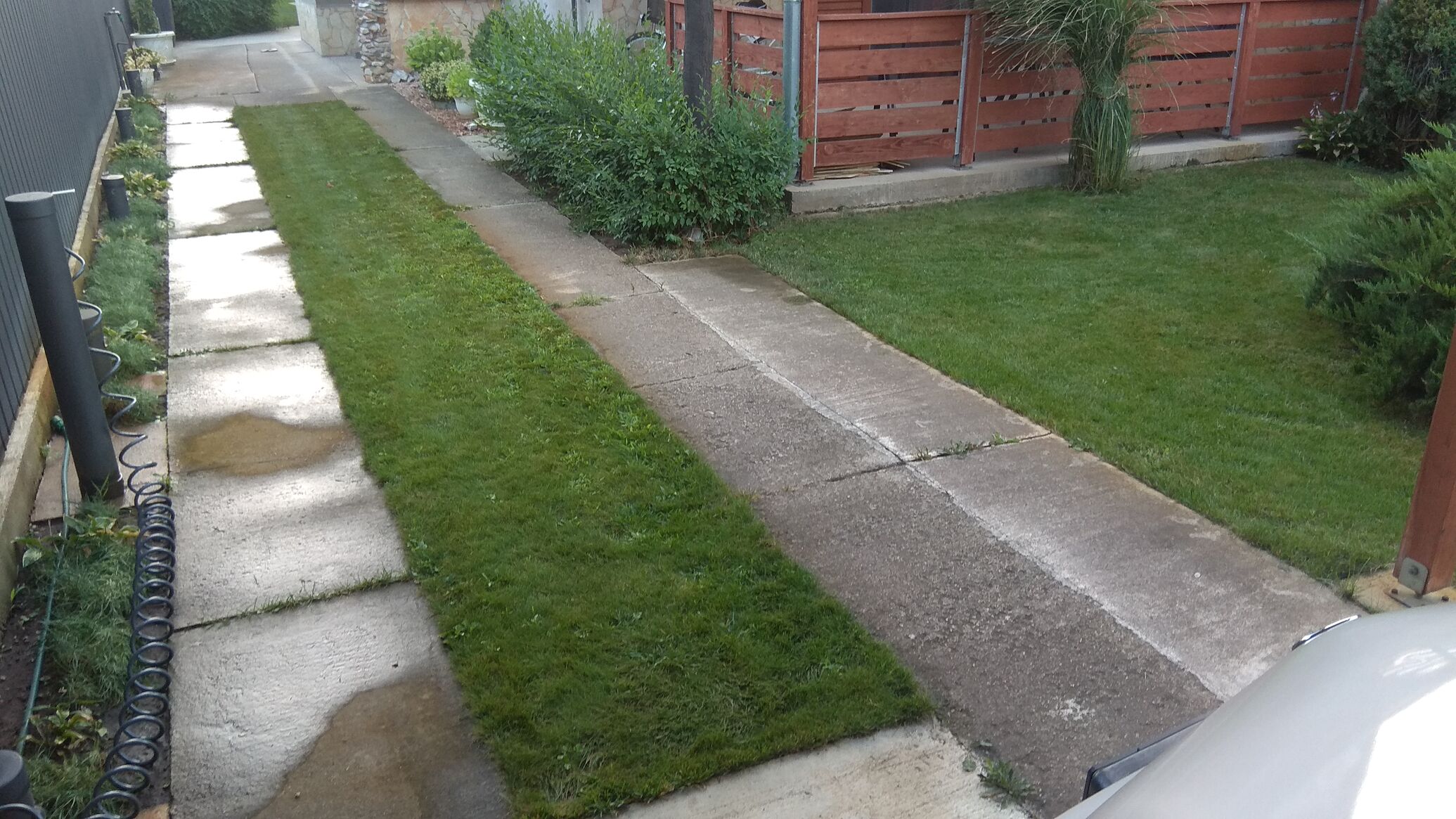

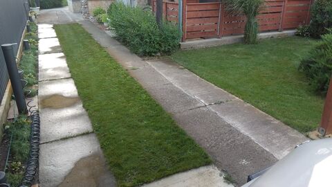

Sziasztok. Adott egy 5,5m X 10m-es alapterületű zöldfelület +némi tereptárgy.
Körbe a kerités mentén kb.10cm-es betonsáv.
Egy 90cm X 10m hosszú kocsinyom közötti zöldterület, 1,20cm-re járdával elvágva a nagyobbik résztől.
Gondolkodom robotfűnyírón ,de még billegek a döntésen. Mivel tapasztalatlan vagyok ezen a téren nem kezdeném egyből csilliós masinával.
Melyik gépet ajánlanátok?
Amik eddig képben vannak:
-LX790
-Powerworks P5
-Works Landroid (na bböl van ezer féle,ezer féle tipus számmal).A második képen még hátrafele lenne egy kertrész,de szerintem az nem mgoldható egy géppel,vagy igen?
Köszönöm a válaszokat. Mellékelem a képet.

Én a qtyák miatt vettem azt hiszem 19x19mm-es hálót a kerítésre, a maradékból szabtam ezekre a helyekre, erős drótból hajlítottam L alakú darabokat, azzal rögzítettem. Először nem kellően sűrűn, a robot simán ráment, a széle felemelkedett, azt elnyírta... Úgyhogy a több jobb
freeapro
A robotunk néhány helyen egyszerűen elkaparja és lemeríti magát. Azon gondolkodtam, valami hálót kellene ezekre a területekre tenni. Valakinek van erre megoldása, ami bevált?

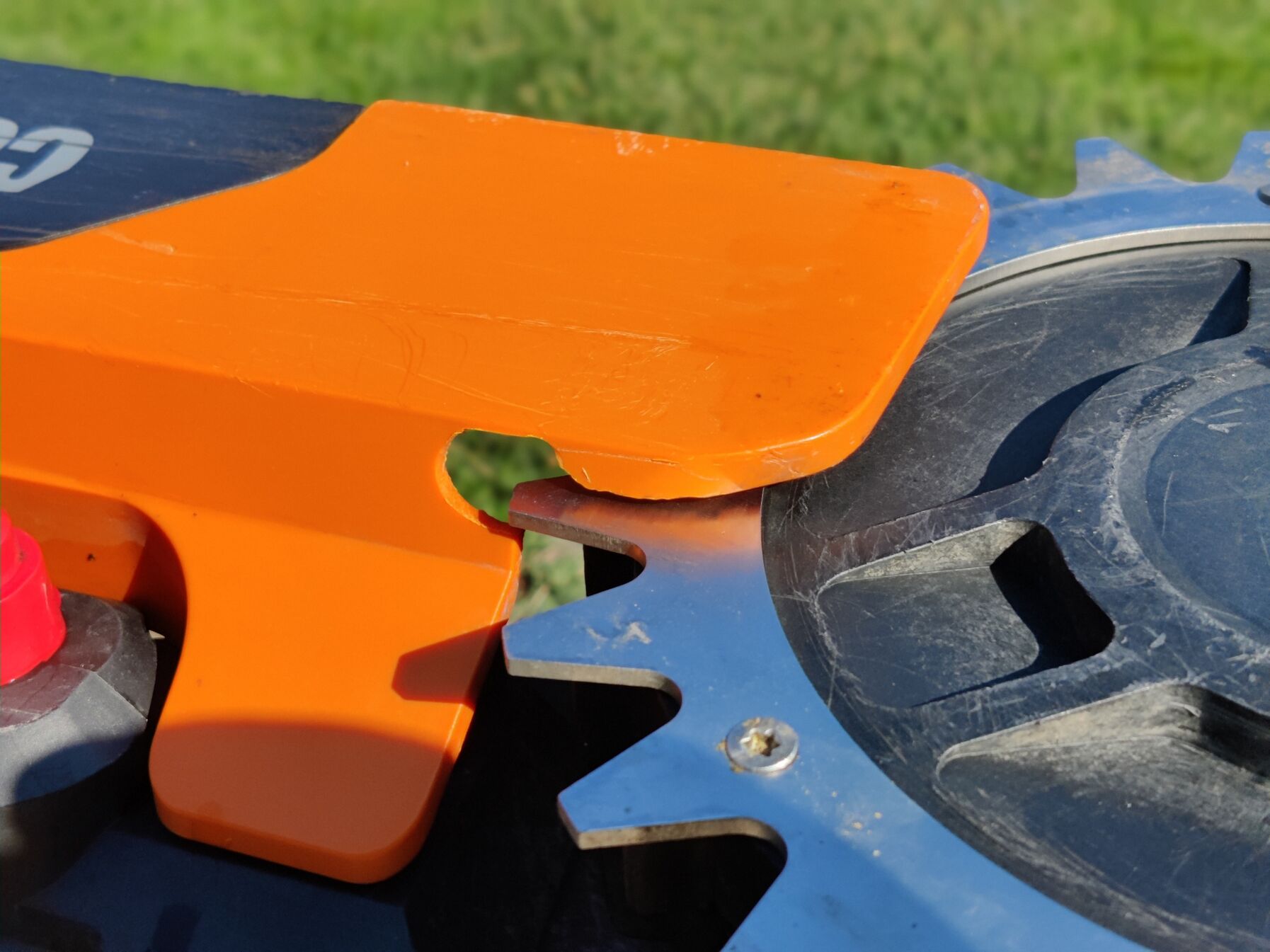

Nekem vásárlás óta csak gondom volt a Worx L1500-zal, napi 5-10 alkalommal kellett ránézni mert elakadt, kimanőverezte magát a kábelen túlra, lepottyant a padkáról, gödröket ásott, stb. Felesleges volt elindítani ha munkában voltam vagy nyaralni mentünk. Volt olyan fw verzió, amivel 10 percenként állt le (az le is került a honlapjukról azt hiszem). Szóval teljesen használhatatlannak tűnt, pedig egyenes és lapos kertem van, nincsenek gödrök vagy erősebb fűcsomók. Egyszer szétesett az jobb első kerék, szerviz elvitette, 4 hónapot kellett rá várnom és törött ACS ajtóval küldték vissza. Szóval nem vagyok elégedett ügyfél.
Jó sok időt eltöltve méregetéssel, kamerafelvételek visszanézésével arra jutottam, hogy túl könnyű a hátulja és rossz a kerék mintázata, de maga a blade guard okozza a legtöbb gondot, mert tolni akarja a füvet oldalra forduláskor, ugyanis leér. Nagy felület és még nehéz is, persze, hogy nem bír ezzel az ellenálással úgy, hogy semmi tapadás nincs hátul.
Worx hadovált mindeféle hülyeséget, tegyem át a kábelt stb, de sose ismerték be, hogy a blade guard dizájnjával van gond hiába küldtem nekik el a képeket, videókat. Most nemrég meg kiadták a Plus verziót, ami éppen ezt a hibát orvosolja a floating deckkel (enyhe erő hatására is felemelkedik a blade guard, hogy ne okozzon ellenállást). A meglevő ügyfeleknek sose ajánlottak fel módosított blade guardot vagy kereket. Semmit. Ez bosszant a legjobban, pedig szemmel láthatóan megtalálták ugyanazt a hibát, amiről már 1 éve leveleztem velük.Próbaképpen leszedtem a blade guardot, napokig működött probléma nélkül. Visszaszereltem, megint jöttek a hibák. Aztán lesúlyoztam a hátulját, ami szintén segített bár kissé nehézkes lett a fordulása.
Ezután leszedtem a súlyt és rendeltem rá Roboclaw fogakat, 1 hónapja megy hiba nélkül, egyszer nem kellett kimenni hozzá. Tehát van megoldás, nem is 1. Blade guard fent van, nincs súly hátul csak a kerekeken a Roboclaw fogas gyűrű és minden problémát megoldott. Már lassan 2 éve szerettem volna ilyet venni de L modellre nem volt elérhető, nemrég találtam hozzá.mikrofon:
A fentiekből kiindulva szerintem nálad sem lesz probléma, kicsit másképp mozog mivel így már van tapadás füvön, de a blade guard még mindig jelentős ellenállást okoz. Kövön viszont ez nem annyira tapad, nincs mit tenni. Nekem összességében megmentette a gépet, már épp le akartam cserélni Husqvarnára, most meg másik Worx-öt akarok venni annyira jó lett. -
mikrofon

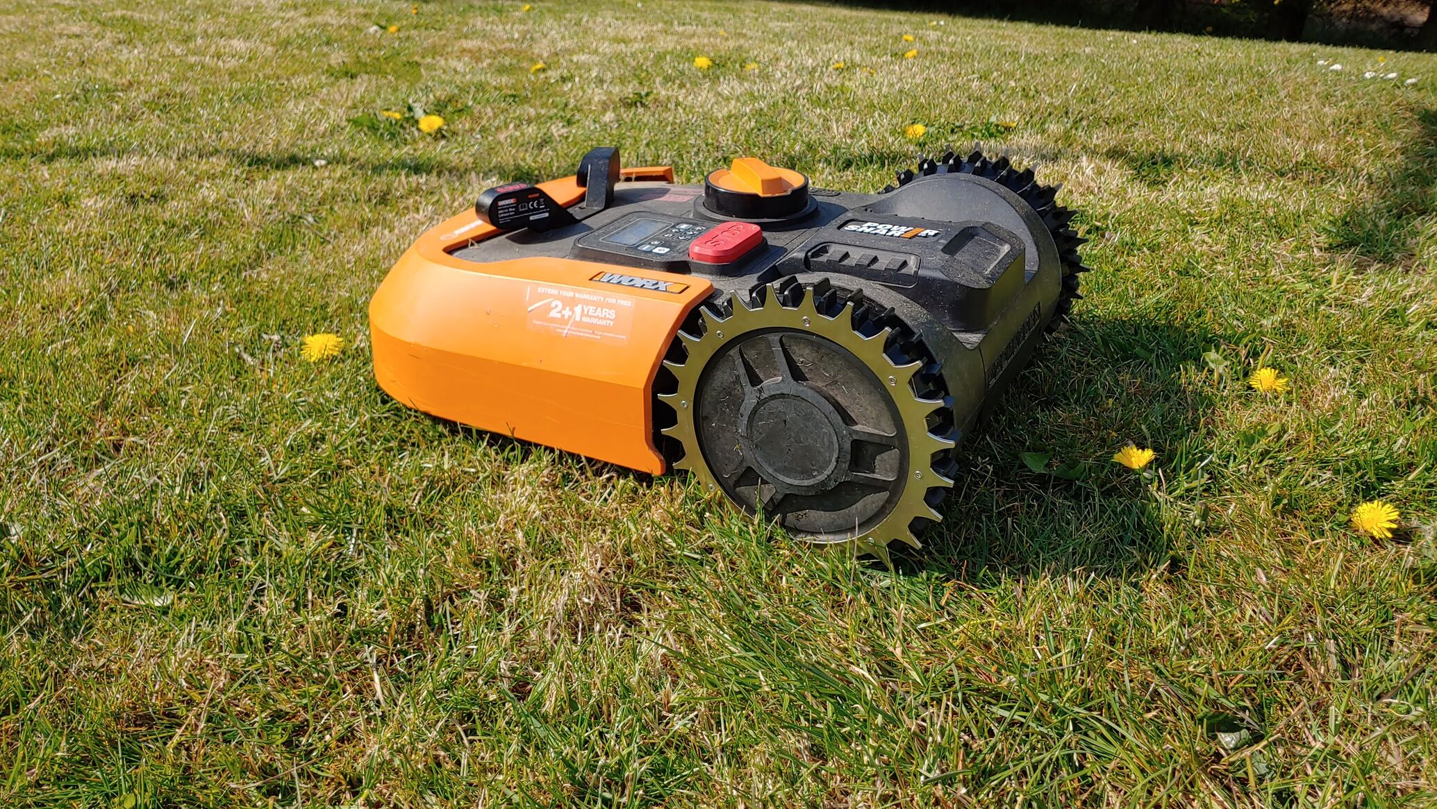

Rendeltem egy ilyet BEOS PREMIUM EDELSTAHL Spikes für Modell Worx L [link]
Használ valaki ilyet? Kíváncsi lennék a tapasztalataira és a véleményére.
Mert nekem vegyesek az érzésem felszerelés után.
Azért vettem mert bizonyos helyeken eléggé csuszkált a robotom. Főleg reggel az éjszakai locsolás után a lejtőkön.Ezekben a szituációkban jobb lett a helyzet. Jól tapad és jól manőverezik. De nagyon darabos lett a mozgása, a fordulások, kanyarodások. Valamint nekem több helyen vannak jardalapok a fűben illet van ahol átmegy a térkővezésen vagy éppen a szélén az egyik kerék a térkővön gurul. nah ilyenkor szinte nulla a tapadás és nagyon csúszkáll még egyenes felületen is alig tud bekanyarodni. Ráadásul hangos mert kopog.
